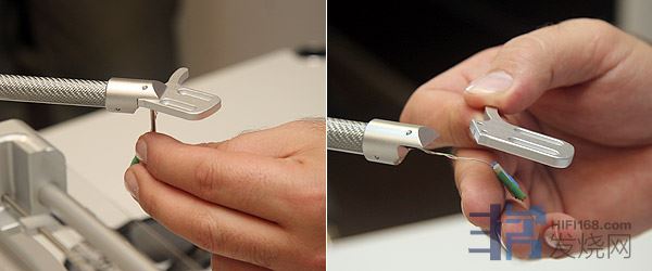

Universal设计了分离式的唱头盖
Universal唱臂可以搭配的唱头重量,从2克~24克
Universal唱臂还有没有其他特异功能?设计师与老板Robert讨论到「唱头更换」。他说可替换式唱头盖可说是唱臂设计有史以来「最糟糕的想法」,这类以4个接点让唱头可以方便更换的设计,虽然解决了换唱头的麻烦,但那多出来的4个接点,却是讯号损耗与失真的元凶,Robert表示,唱头拾取的音乐讯号非常非常微小,禁不起这一点点的损耗。所以Universal设计了分离式的唱头盖,使用很方便,但唱臂线却没有多余的接点,唱臂线一路到讯号输出端子,就是一条线(或者说4条线)一路到底。
