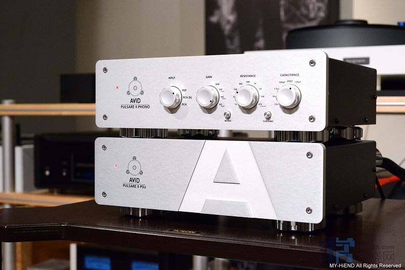

Pulsare是AVID 2010发表的首部唱头放大器,也是最顶级的产品,同时间还有发表价位较便宜的Pulsus,2012年Pulsare II发表,也是本次我们要评测的主角。Pulsare II采用较小的机箱、电源分离式设计,也就是一套Pulsare II会有两台,一台是主要唱放线路,一台是电源供应,这样做的好处是可以完全隔离电源对放大线路的可能干扰,由其是唱头放大器更是敏感,缺点当然就是成本会增加许多,就唱头放大器来说,我个人也偏好较小尺寸的设备,总觉得这样跟黑胶唱盘搭配起来更有整体性,箱体采用铝与不锈钢金属制成,对RF与EMI干扰能有效隔离。
Pulsare II也是AVID所有唱放中将各个设定以选钮方式设计在面版前方,操作起来自然更是方便。Pulsare II采用全平衡设计,对于讯号的干扰能进一步降低,因此其也具有XLR平衡输入与XLR平衡输出,在设定部份:
输入选择: XLR, RCA(b), RCA
GAIN增益: MM, MC(low), MC(med), MC(high)
Resistance阻抗: 10, 30, 100, 300, 500, 1K, 5K, 10K, 47K(Custom)
Capacitance容抗: 100pF, 200pF, 500pF, 1.5n, 10n, 20n
Mono单声道模式
Subsonic极低频滤波
这边要特别说明的是为什么会有一个RCA(b)的输入选项,b代表的是balanced的意思,有些唱头、唱臂与线路的设计,例如有些唱盘会将唱头的接地连接在一起,此时若是使用RCA输入可能就会有哼声产生,因此可以切换到RCA(b),若不清楚到底要选择那个也没关系,就切换看看选好听的就行了。
唱放本体与电源有一条专用电源线连接,电源开关设计在电源本体的底部,电源面版特别设计了一个大A的字体,别出心栽。在电源后方有一个Ground Lift的接地开关,若系统有哼声问题时,可以将其设定在Floating的位置,通常能解决接地哼声问题,我是没有这问题就设定在Ground即可。
评测的参考唱盘Bergmann Audio Magne为XLR平衡输出,使用的唱头是Kiseki奇迹Blue N.S. MC唱头,因此针对唱头我的一般设定会从MC(high), 100阻抗、100pf容抗开始听,这并没有一定,需针对使用的唱头、实际聆听情况与喜好调整。一切接好开声后,我立刻可以确定,这台唱放具有很高的水平,我设定在高增益输出的背景仍是安静到不行,看来AVID所说以全平衡线路来将哼声与噪讯降到最低、以最大化讯号再生空间可不是说假的。
