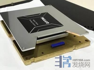

进入重点,来看N1ZS/2A如何一一解决NAS播放音乐的变量吧!先说硬盘,N1ZS/2A是MELCO旗下等级最高的NAS播放器,也是唯一配备SSD固态硬盘的机种。这种硬盘不像传统机械式硬盘会因为碟盘旋转而振动,对音乐重播的影响较小。不过MELCO研究发现,SSD的种类其实也有差异,目前计算机储存设备的发展趋势,是尽可能的提升传输速度,不过这种高速传输硬盘并不稳定,传输速度通常会呈现大幅波动的状态,这种现象对声音是有负面影响的。对音乐讯号而言,传输的稳定度其实比速度更重要,所以N1ZS/2A使用的是特别订制的「低速」SSD硬盘。这种SSD哪里有卖呢?答案是根本买不到。MELCO因为本身是计算机设备制造商,才有办法少量制造这种特殊SSD硬盘,这是MELCO的「主场优势」,竞争对手难以取代。
