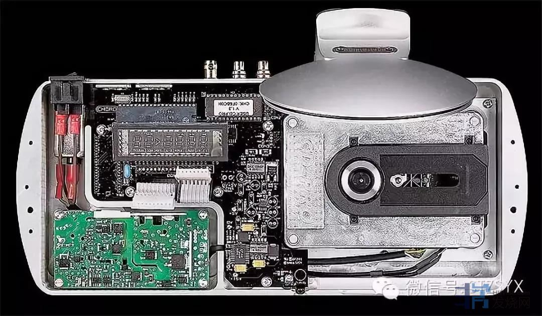

从外观上,One CD唱盘看起来和Blu转盘非常接近,无论是半圆形的手动上盖,或是精巧可爱的镀铬按键,以及招牌式的「便当盒」造型。几乎可以肯定One CD是从Blu转盘改造,装上了数类转换器。但DAC的部分就未必是DAC 64了,如果One CD能够把Blu和DAC 64合体,声音表现差不多,价钱少一半,我相信大家都会举双手大呼万岁,不过这么一来,谁还要用更高的价格买分体式的Blu和DAC 64?
没错,Blu加上DAC 64依然是Chord Electronics顶级的数字讯源,在John的心目中,Blu与DAC 64如果是100分,那么OneCD可以达到分体式设计的80分,如果另外为One CD搭配DAC 64,可以提高到90分。咦?怎么只有90分?转盘部分不是从Blu移植过来的,应该可以达到满分啊?

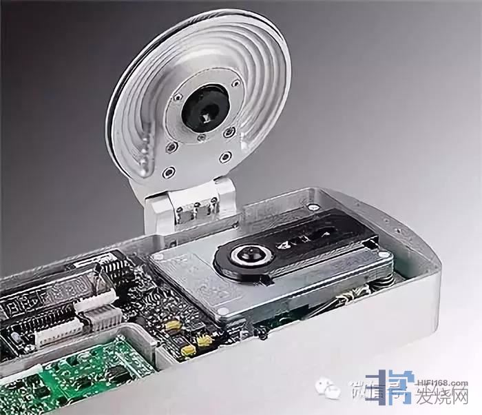

One CD在承盘的部分,确实和Blu转盘一样,使用Philips的CD-Pro2,但是Blu在数字输出上面特别重视,可以输出44.1kHz、88.2kHz与176.4kHz的升频数字讯号,并且装置了Word Clock的同步装置,但是一体化的One CD如果当转盘使用,只能由BNC端子输出44.1kHz的PCM数字讯号。而且在DAC部分,One CD也没有办法直接把DAC 64整合进来,因为转盘占去了许多空间,所以One CD采用了24bit/192kHzDelta-Sigma芯片,采128倍超取样模式进行数类转换。在One CD这个精巧如艺术品的铝盒当中,你买到的是Blu转盘的机械架构,加上Chord Electronics新开发的24bit/192kHz数类转换器,缓冲级与全平衡模拟输出,则延伸自DAC 64。
换句话说,One CD在模拟放大的部分依然拥有和DAC 64相近的表现,只有在数类转换和滤波上面略为简化。所以John要说One CD可以达到分体式数字讯源加起来80%的表现,表现已经非常好了,如果你想更上层楼,还可以One CD配上DAC 64。
