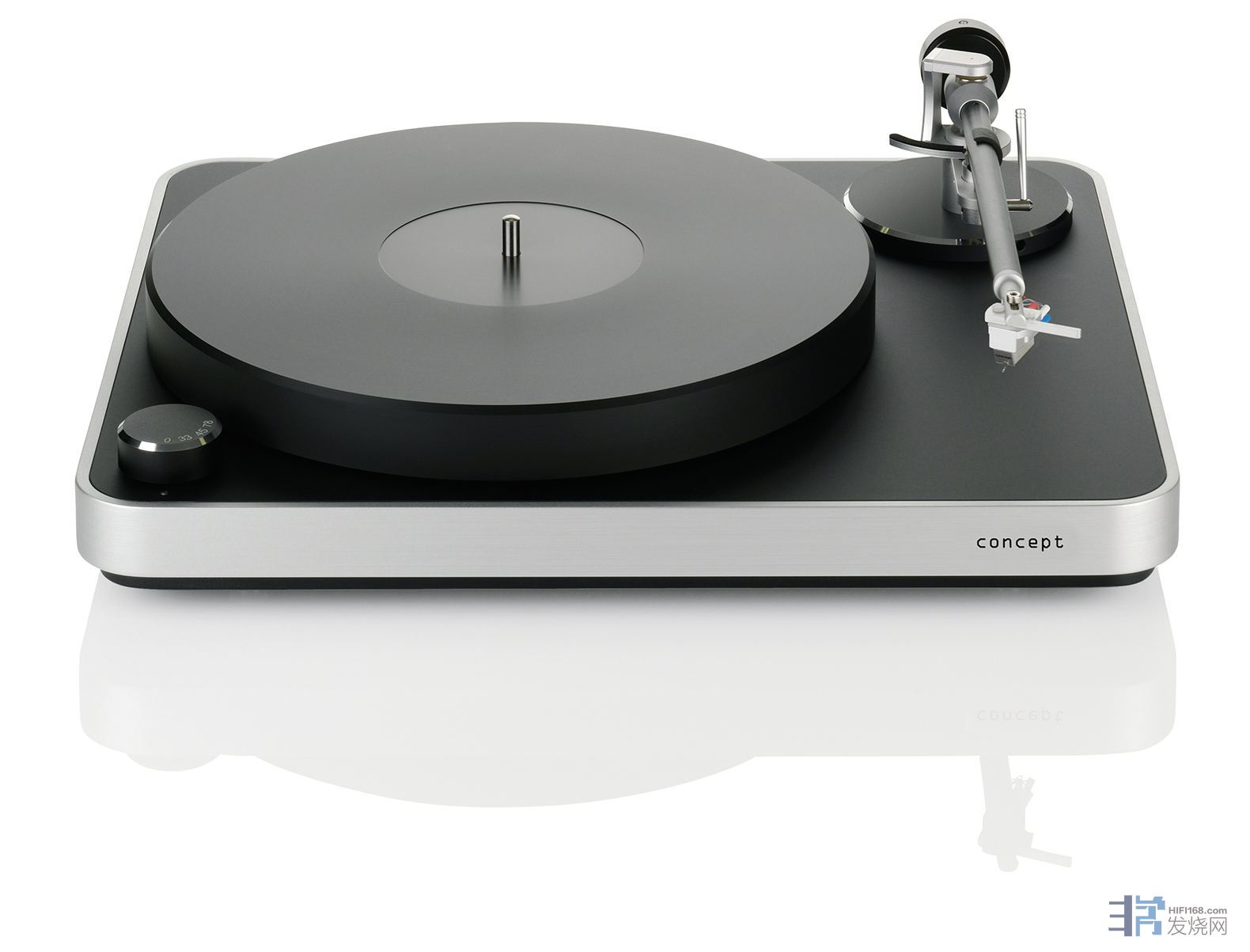

Concept唱盘可说是Clearaudio在入门款式的「杀手级产品」,这款唱盘在美国市场获得非常好的销售成绩,年销售量破万,以LP黑胶唱盘来讲,这几乎是天文数字。Concept在美国市场这么成功,有很重要的原因:Concept可以「随拆随用」,不管您会不会调整唱盘,Concept所有唱臂、唱头已经全部在德国工厂预先调整好,拆箱之后直接连接放大机就可以唱歌了。为了达到「随拆随用」,Clearaudio建立了一套厂内预先调校程序,而且制作了很特别的包装,确保运送过程中相关设定不会偏离。

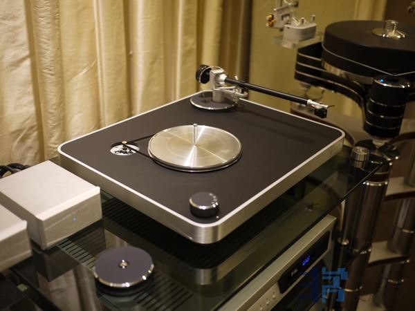

Concept唱盘卸下转盘的内部,马达和唱盘本体还是分离的,不会把震动传导到唱盘本体。
别看Concept是所谓「入门级款式」,设计可非常Hi End的!Concept唱盘本体采用三明治架构,以MDF与亚克力复合。转盘材料使用Clearaudio新研发的POM材料,这是一种质地很硬的复合材料,取代传统的压克力。Robert说POM材料的谐振特性比亚克力更好,但因为质地更为坚硬,CNC更耗时,可是为了好声音,他们还是决定在Concept上面使用新材料。
外观看不见驱动马达,藏在转盘下面,一样与唱盘本体分离,不让马达的震动传到唱盘。唱盘右前方有一个转速控制转盘,控制33/45/78转,档位转盘切换就可以调整转速,Robert说一般这个价位带的唱盘多半用Pulley控制转速,用起来不方便,Concept这项功能并不特殊,但却是超越价位的实用功能。

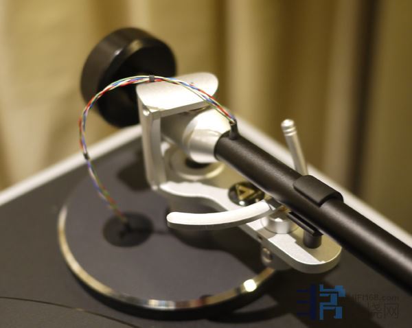

Concept的唱臂也很厉害,采用磁浮轴承,连抗滑都巧妙地利用磁浮。之前讲Concept可以随拆随用,这个磁浮唱臂很重要,因为载运送过程中,磁浮唱臂即使固定在包装材料中,还是有一些空间可以「移动」,所以即便运送过程中免不了震动,原厂设定还是不会跑掉。也因为「随拆随用」,美国市场抢先呼应,卖得非常好。Robert说他们为了Concept在德国工厂里划定了生产专区,一天「两班制」专门生产Concept,还是供不应求。
Concept搭配的唱臂采磁浮轴承,也是同价位带唯一仅见。
Concept唱盘组合搭配Concept MC唱头,是Clearaudio入门款MC唱头,Robert说虽然是「入门款」,但声音表现非常好,唱头外壳使用铝镁合金,搭配硼针杆与Micro Line针尖。

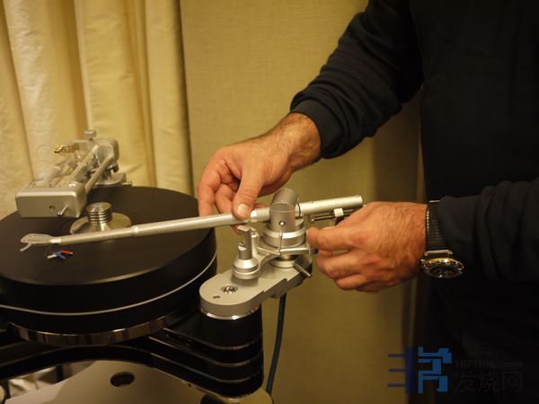

Universal唱臂看起来雄壮威武,可是内中细部却做得精致。Robert指着Universal的轴承,他说这款唱臂安装了4个精密陶瓷轴承,垂直两个,水平两个,而且轴承的精密度非常非常高,其空气间隙少于2 micron。Robert表示,Micron的单位有些难想象,举例来说人的头发大约40 micron,所以Universal所使用的轴承比2 micron还小,其精密度可见一斑。也因为轴承精密度非常高,所以摩擦力极低,缺点是完全仰赖手工组装,制作非常耗时。这个轴承原本用在医疗器材上,价格非常贵,单一个轴承要价50欧元,Universal唱臂装了4个,成本就要200欧元。

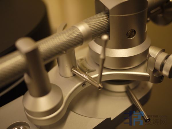

这张照片的重点要往右边看,那是Univeral唱臂的磁浮抗滑机构。
Robert说唱臂设计最关键之处还是谐振控制,把唱臂管分为三段,目的也是为了谐振控制,这三段粗细不一的臂管,各自有其谐振范围,组合起来可以进一步让谐振点降低。此外唱臂管内部还有阻尼,每一段的阻尼也都不同。内部的阻尼是什么材料?Robert表示基本上是沥青和胶,但Clearaudio有许多「配方」,用来消除特定范围的谐振,厂内有专业的谐振测量仪器,可以针对每一个唱臂部件测量,并搭配适合的阻尼以「控制」谐振。
其实Universal还有许多细节可谈,包括方便好调整的重锤、磁力抗滑设计,以方便边听边调,加上许多「去耦合」(decoupling)的机械设计。不过Robert讲了一句更有趣的话,只见他一边盯着自家Universal唱臂,一边说道:「Universal不仅设计精良,最重要的关键:它是不折不扣的德国工艺!」说实在的,讲这么多细节介绍,这「德国工艺」最吸引人,就算法拉利很迷人,大部份爱车人最可以信赖、可以天天开不怕出问题的车,还是德国双B,他们都是德国工艺的代表,而Clearaudio则是黑胶唱盘界的德国双B。
Universal唱臂分为三段,每一段都有各自的谐振控制设计,技术都藏在看不见的地方。
