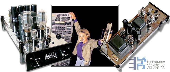

不知道你有没有听过VTL的唱片?那是Manley的老板David Manley自己录制的。他在加州盖了一间30x40x16呎的理想尺寸录音室,录音室里用了自己设计的真空管麦克风、脚架、麦克风放大机、均衡器、混音器、A/D转换器、放大机、LP刻片机…除了音乐演奏者另外邀请之外,这个录音室几乎是由David Manley一个人包办的。
(22.83 K)
2018/10/4 14:26:29
结果录出来的效果如何呢?我认为在美国几家发烧小厂中,VTL的录音可以名列前茅,它们有很好的立体空间感、非常真实的音像、直接却很美的音色,简单的说,与Opus 3、Water-Lily录音很相似。偏偏David Manley特立独行,他都录一些奇怪的民族音乐与世界音乐,现在台湾恐怕都很难买到VTL的唱片了。
这么有才气的人,品味却又这么特殊,所以我才说他是怪博士。这个人不修边幅,他设计的机器也一样毫不花俏,我有一份Manley的录音室专业器材目录,看过以后才深深体会到什么叫「实用主义」。包括下面要介绍的这部SE/PP 300B后级在内,Manley的器材从来没有金光闪闪的气息,另一个副牌VTL走的是普及化路线,可以想见会朴素成什么样子。可能是赶上这一波直热式单端三极管的热潮,Manley应观众要求,推出的SE/PP 300B后级,银白金黄相间,可能是他们有史以来最漂亮的产品了。

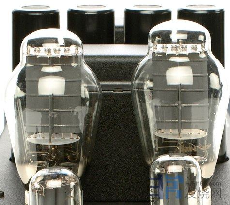

怪博士的另一怪是勇于尝试。David Manley曾经写过一本VTL Book,里面阐述了他对真空管放大机设计的理念与执着,当中提到多年来真空管线路并没有很多进步,但他就是有办法从平凡中出发,做得与众不同。单端300B放大机最大的好处是讯号在纯A类偏压下以全波放大,不需经过分相处理,因此可以获得很纯净通透的声音。可是单端300B放大机功率却只有那么一丁点,选择音箱会是个大问题,我寻寻觅觅,到现在还没听过质感优美的全音域高效率音箱。

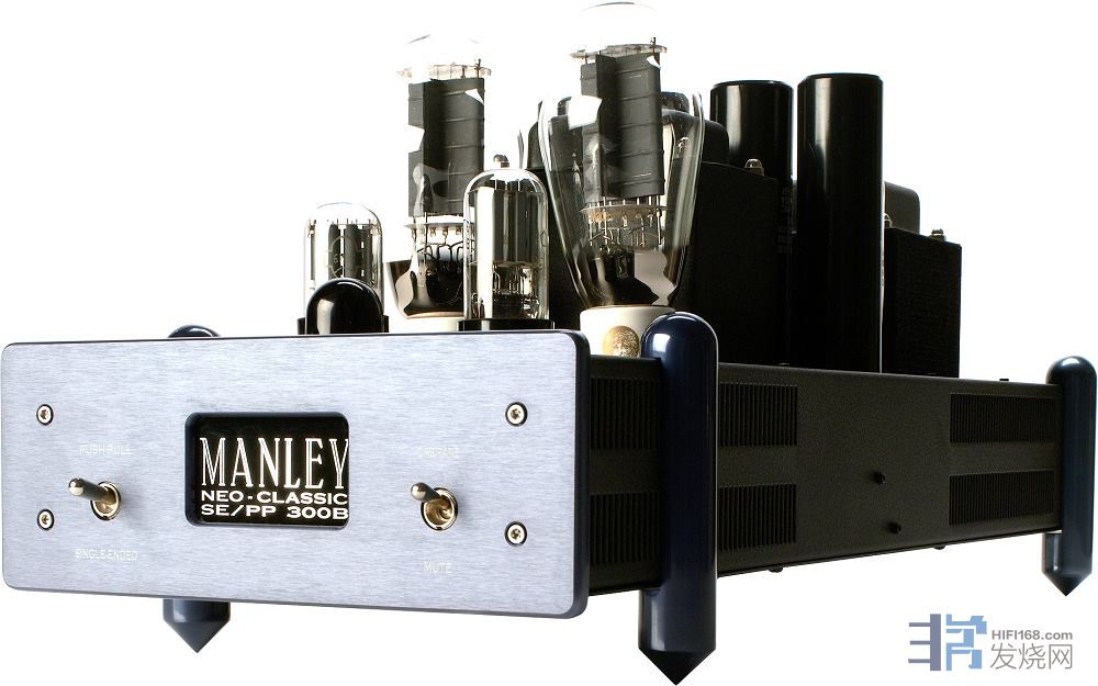

Manley推出全世界第一部可切换单端并联/推挽的300B后级,就是为解决上述的矛盾而产生的。单端300B有无可取代的甜美音质,功率又太小,把两支300B单端并联起来,一方面可以有更大的功率,一方面也保持了全波放大的优点。万一功率还不够呢?退而求其次,把两支300B以推挽式输出也是个方法,牺牲一点质感,但可以对付更多音箱。这两种方式都有人用,但集合在同一部机器上,Manley却是第一个。
(47.77 K)
2018/10/4 14:26:29
它的输入级使用了打上Manley商标的12AT7双三极管,推动管用了一支GE 7044,这支管子有相当高的互导率与很低的屏阻,驱动力不错,单端与推挽的关键就在这里。当切到推挽工作时,7044的两个屏极都被接上输出讯号,但相位相反,两支300B因此可以各自放大半波后再相加,取得更大的功率。当切到单端模式时,7044只有一个屏极接上讯号,两支300B则以单端并联工作。此外,Manley还设计了一个0-10分段可调的整体负回授线路,一次让你玩个够。这部SE/PP 300B后级看不到什么发烧零件,两支300B是中国大陆制造的,交连电容则由Manley自己定制,整个制造质量颇具土炮精神。
(19.85 K)
2018/10/4 14:26:29
Manley发表他们的新输出变压器,在带宽与磁饱和方面都有很大的改善,当然这部SE/PP 300B后级也用了该项新技术。不过为配合单端与推挽的双重需求,Manley做了一点更动,可以说他们是拿一个推挽的输出变压器,或者说是拿两个单端的输出变压器一起使用,绕组负载设定为5奥姆。也就是搭配5奥姆的音箱,这对后级可以发挥最大的效益,如果是8奥姆或4奥姆音箱当然就会吃点亏了。使用单端并联时,5奥姆可输出30瓦,4奥姆剩下27瓦,8奥姆只有24瓦。推挽输出时5奥姆有42瓦,4欧为36瓦,8奥姆更降到33瓦。慎选音箱,这是SE/PP 300B后级能否发挥潜力的重要因素。

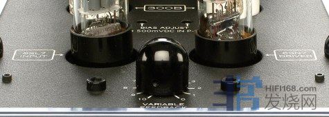

先来看看SE/PP 300B后级面板上的负回授功能,在播唱的同时,它可以实时调整。一般我都是放在0的位置,也就是无负回授的情况。当整体负回授逐次增加时,很容易可以听出来声音越来越稳,增益随之越来越小,舞台一直往后退,高频变差,空间感虚假。到最大值时像是一个被绑住双手双脚的巨人,声音会变得呆呆笨笨的,一点生气活力都没有。基本上我不同意三极管用负回授,因为它的失真是偶次谐波失真,听感上是悦耳、和谐的。只要线路构造合理,三极管扩大机不使用太多整体负回授也很好听,或者在推挽放大的情况下,偶次谐波失真会被自然消除一些。搭配Diatone这类超高灵敏度的音箱时,真空管扩大机本身的杂音容易被放大,这时候酌加一点负回授倒是可以减少点困扰,否则我建议最好都不用。
