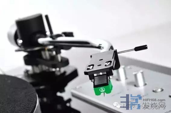

采用可调是唱臂座和悬吊式侧滑力调整设计
      LP-9.1采用了与深圳EIZZ合作研发的S型9吋唱臂,这支唱臂采用不锈钢臂管和双顶针轴承设计,稳定性和谐振控制能力都有不俗表现。唱臂的配重锤分为5段式设计,玩家可根据搭配唱头的情况作实际的调整。而且唱臂还提供调校VTA垂直循迹高度的设计,只是操作起来并没有一些同类产品那么方便。而抗滑力的调整也采用鱼丝悬吊重锤的方式,调整上不困难。这支唱臂的唱头盖为类似高度风的可拆卸式设计,对于安装调整唱头是比较方便的。
S唱臂采用分离式唱头盖设计
       喜欢玩唱头的玩家甚至可以多买两个唱头盖,预先装好不同的唱头,就能快速更换来比较不同唱头的特性,玩味甚浓。LP-9.1的唱臂座为可调式设计,“椭圆”的安装槽不但方便更换其他唱臂,更方便调整唱头的超距,事实上原创的包装内就提供了量尺,供玩家自行调整之用,细心的程度值得点赞。另外,LP-9.1的唱臂还采用了标准5Din插头可换线设计,并且以RCA座输出,考究的玩家当然不会放过换上更高素质唱臂线的机会了。
