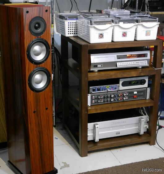

经过一个星期的电分调试和初步开声,基本将分频线路的大框架定下来了。端午期间将试版的分频器装起来,经过近一个星期的聆听,对这箱子声音的拿捏已趋于成熟。在箱子走出家门前,首先要过的是手上这套系统,主要器材和上次3.22活动的大致相同,参考功放为拜事通4BSST;解码为霸道的DAC 3;PC音源为RME UC专业外置音频界面;这次新增了一台studer条子前级,全平衡牛入牛出;原来的CD机转盘读碟不行了,这次向朋友借来了一台罕见的YAMAHA老旗舰CDX 2020作CD音源兼转盘。这些器材大多具有专业影子,为的是在评价音箱时有一个标准的声音段参考。
