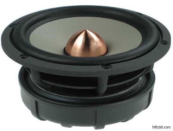

中低音选用的是黄金系列的镁铝盆5寸单元E0049。很多发烧友看到金属盆可能都会撒手兼摇头,其实只要谐振峰处理好,分频点设置合理,声音只有润,松,柔,透!镁铝盆E0049不单是其中的娇娇者,其低频输出在同口径的单元中无论是量感、质感还是下潜等综合低频能力都是非常突出的。
   很多人会把E0049E0017做比较,因为其谐振峰都在5K+,但实际上E0049的谐振控制的更出色,由此引起的失真即使不处理,也在1%以下,给分频设计带来了便利。seasE0049的折环做了优化,可以更好的应对大音量回放,同时由于是5.5英寸单元,中频的指向性和瞬态更优秀,和高音更易衔接。
低音单元在设计之初原本是选用同样的E0049的,春节到处关门了,手上刚好有H1488,结果效果也是出乎意料的。H1488可能是seas 5.5寸单元低频输出能力最强的中低音了

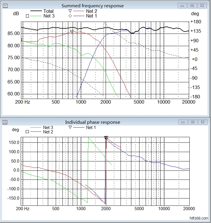

上一下目前初步的参考分频电路
中高分频点设在1.7k
整箱实测频响和阻抗,仅远场测试,实际下潜F3可到45hz以下了

原帖由 小光 于 2015-3-10 22:41:00 发表
2只5.5寸相当于7寸,是否频响曲线的下限跟7寸一样?
以绅士宝7寸的8545皱皮书架为例,合理的设计低频下潜-3db也在45hz左右
David Fu
