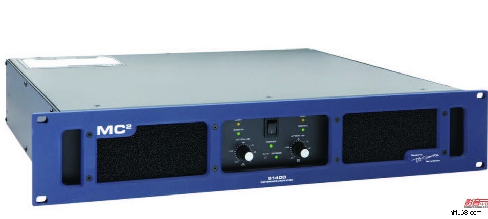

    记得一位极品大烧给TIDAL配后级的时候,也搬过一台蓝色的专业后级试用,虽然效果没有达到最高标准,但以这台机2W左右的价格来说,还是非常超值的。这台后级是英国的专业后级,MC2,型号是MC1250,被香港的玩家誉为“穷人的FM”。
    后来有幸在另一场合,同场对比了前旗舰MC1250和最新的旗舰S1400声音,发现MC1250虽然是口碑很好的适合民用的专业后级,但声音仍然偏厚重直白,摆脱不了专业后级的声底。而S1400的声音就要通透鲜活很多,更加接近民用器材,立即决定购入2台,打算好好折腾折腾。
    S1400搬回家,用最简单的方法接上系统听了一下,和诗醉ART胆后级相比,音色相对逊色,但控制力更好,尤其是播放交响和打击乐,速度、动态都有明显提升。推动我的12寸低音的箱子,一台775瓦的S1400就足够了。
    但作为专业后级,用在民用系统有几个需要注意和改进的地方:

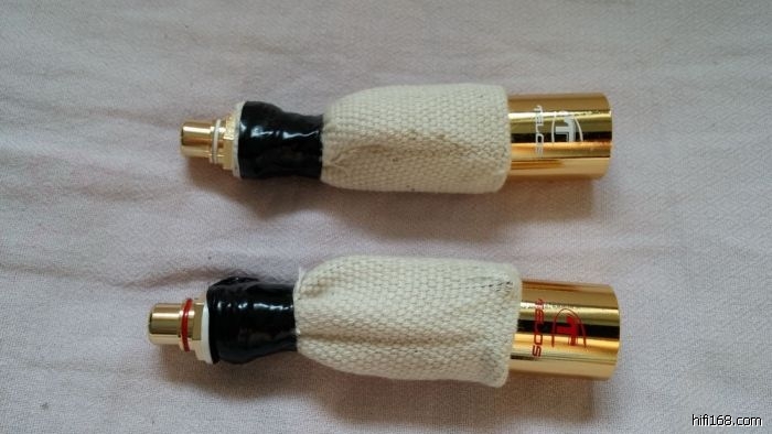

        S1400只有平衡接口,我的前级是RCA的,所以要配转换头。试过N种转换头,还是台湾某品牌的效果最好,但要做一点改进,把外壳拆开,用棉套连接RCA和XLR部分,避免外壳传递干扰信号,声底更加安静。

    本来想给后级换上静音风扇,拆开一看,里面居然装了
4只风扇,而且安装得很紧凑,换风扇是个大工程。于是把风扇的供电断开,采用外部可调精密电源供电。把供电由12v降低到5v时,风扇的噪音已经很小,不会影响听音乐。连续播放几个小时后,测了风口和机壳的温度,只有40度左右。
采用外部电源给风扇降速,还能减少风扇转动时对电源的干扰,一举两得。唯一不方便的地方,是开机时要先开精密电源给电扇供电。不过即使忘了,
S1400过热时会自动跳机保护,不会变烧鸡的。

终于补上图了。
