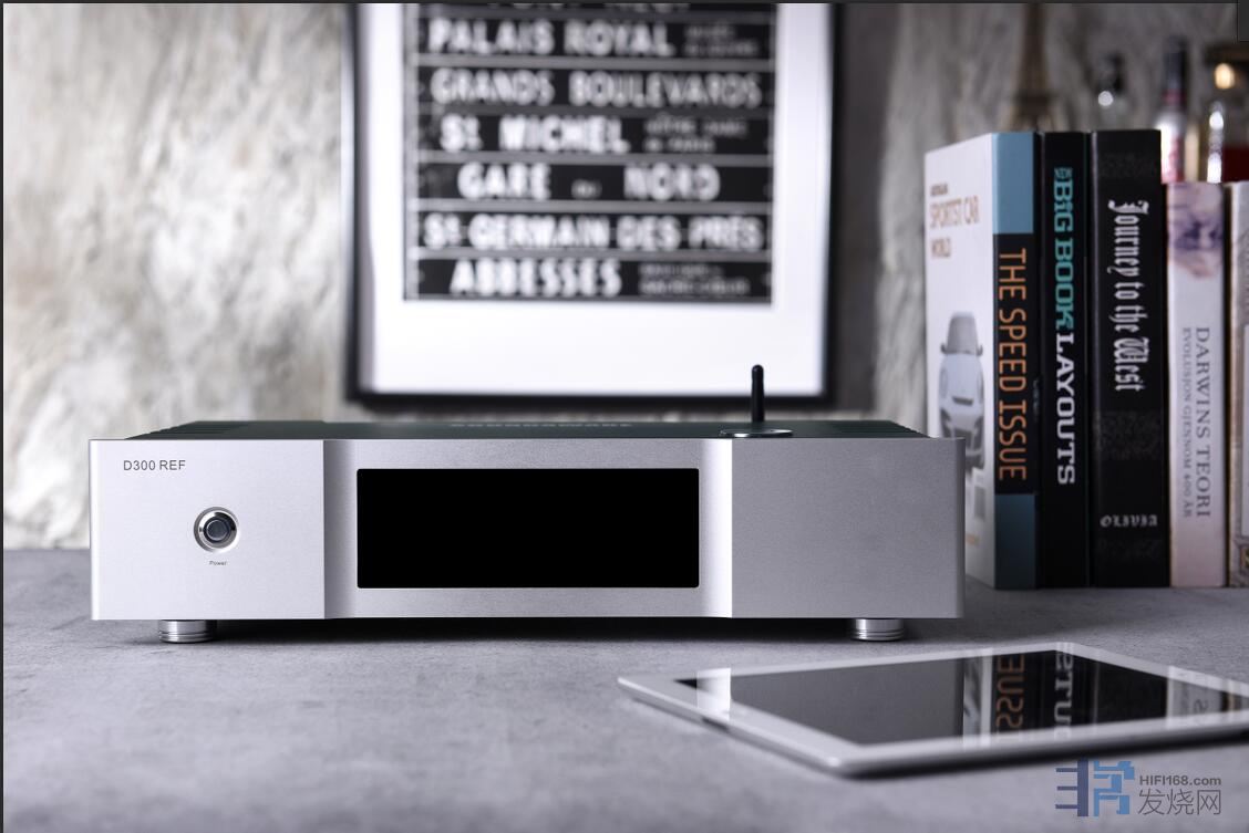

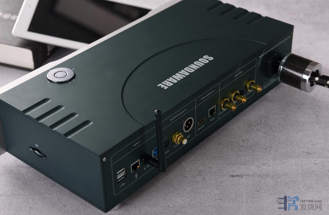

D300REF 这个产品是享声非常重要的产品,也是享声目前为止所有技术与一身的参考级网络转盘数字输出的产品。
详细介绍:http://www.soundaware.net/index.php?m=content&c=index&a=show&catid=2&id=33
定义为参考,其实压力很大的,就是希望要hi-end,声音当然要在大的系统上有着极好的声音还原力,这是一个正常的要求。
D300是基于D100PRO飞秒优经而来,本来声音的还原力已经明显提升,而D300REF的推出,我们是它有着参考级的还原能力。
数字播放器,很多烧友认为是方便,享声的角度认为,其实是为了更好的音质,即使是CD格式,仍然可以达到CD重放很好的水平,
特别是母带音乐一加持,是任何CDT或CDP所无法比拟的。现在高清古典音乐,购买也是非常方便的,这可能是唯一能够跟现场非常接近的方式。
这个产品相对于高端线性电源,飞秒晶振,第四代高级转盘的D300有很多的突破之处:

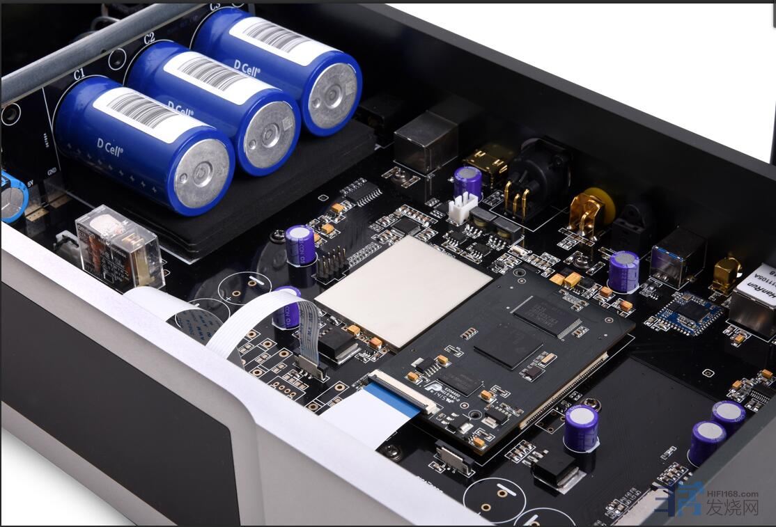

1.采用超大容量的超级电容组 供电,无外接电源的情况下可以供5分钟左右的独立播放,关机后可以存储6个月以上的电,而且寿命为100万小时。
   内阻仅为1.x毫欧,放电能力惊人,一般功率电阻可以直接烧红而自身完好。这个电源一接入,同轴输出的音频区噪声下接相对D300下降近6db!(近两倍) PCB噪声下降更大。
2.外置高端talema线性电源进行冲电,同时可以辅助供电,冲电电流短时间最大可以达到200A,明显减少了放电内阻,光冲电功率管,单个零售价高达200元!
3. 全球前三的晶体厂,采用比D300高一倍价格的定制晶振(不在厂家参数列表当中)。
4. 其它所有关键音频材料均为业界最好的材料,基本上为d300的几倍成本。
5. 与D300同模具,降低外壳成本,控制最终零售价。

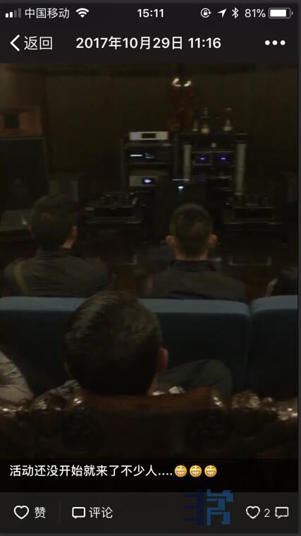

因为报名相关的安排是同事在安排,享声报名的人数有二十多人,加上威虹的本身看到有来的,现场最后共计了二十多人,同时有几位特别提前请假或到公司提前进行了试听,基本上现场到场率还是很高的。
让我和威虹现场人员比较惊呀的是,本来是下午的试听活动,光上午就来了10多位,而且很多是南京外地的烧友。
