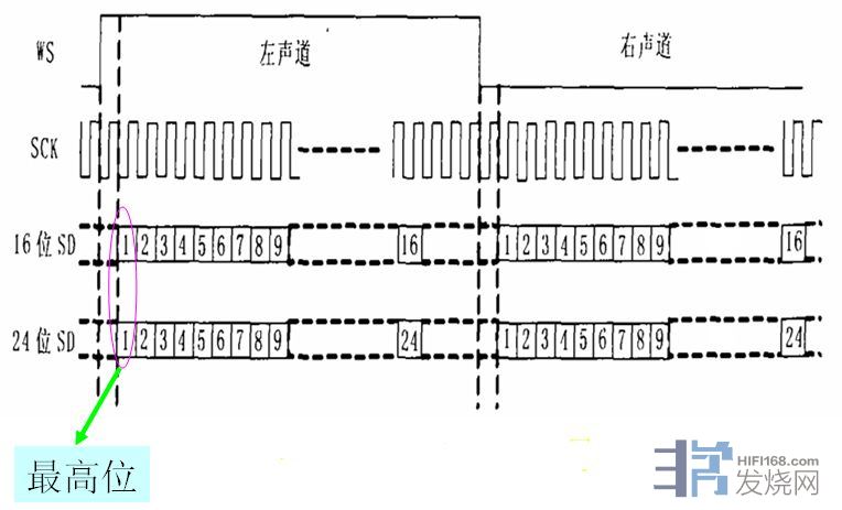

业界对于数字音频输出有着严格的标准协议,一个叫作IISDSD也是类似),它是一根三根的同步音乐标准,如下:
通过精准的时钟以及左右声道的高低电平,来提示DA芯片来取数据。比如,当左右声道数据线为高时,时钟处于高电平时,解码芯片就采集左声道的一位有效数据,这样,DA才能准确而又有效的采集到真正的数据进行数模转换。

比如上述的IIS标准,可以明显的看出来几个要求:
1)数据要对。
2)时钟要稳,要准。
3)数据与时钟要同步。
4)上述波形要完整。
否则DA芯片不可能能得到一个稳定的数据输出,出来的声音自然就不稳定,要么飘,要么控制力差,要么分析力差,要么信息损失,丢失细节等。
事实上除了上述要求,还有一个要求就是低噪声,就是在100khzIIS三根线+主时钟需要很好的噪声,这样DA芯片才能达到一个很好的指标,特别是一些高指标的DA芯片更敏感。 一个是DA芯片算法设计原因,它需要把低频的噪声移出音频可听范围外,就需要一个更为优秀的时钟,还有一个原因是DA芯片本底的滤波是低通滤波(即滤高频),所以在数字信号上的低频噪声会直接或间接影响到声音的听感,甚致指标也有体现。这也是享声SOUNDAWARE在衡量一个数字输出质量的几个重要方面。

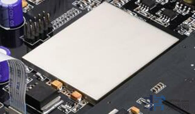

1全局高性能双时钟系统与FPGA处理
采用比D100 PRO豪华温度稳定度提升40倍,比D100PRO飞秒的精度高一倍,同时有着优秀低频噪声的定制时钟,可以达到一般的OCXO性能。
同时利用享声多年FPGA的高性能算法进行锁定,分频,去噪,有效利用并提升了全局双时钟系统。 24.576MHZ用于48khz倍频的音频,22.5792MHZ用于DSD以及44.1khz倍频。同时我们在满足功能需求时,尽可能的降低时钟的频率,因为更高的频率时钟,同等条件下的模拟音频区(即低频)噪声要大很多,反而明显有害于重放效果。所以在DSD256以及PCM384音源商业化之前,享声应该不会贸然采用更高频率的时钟支持更高采样率的音乐。

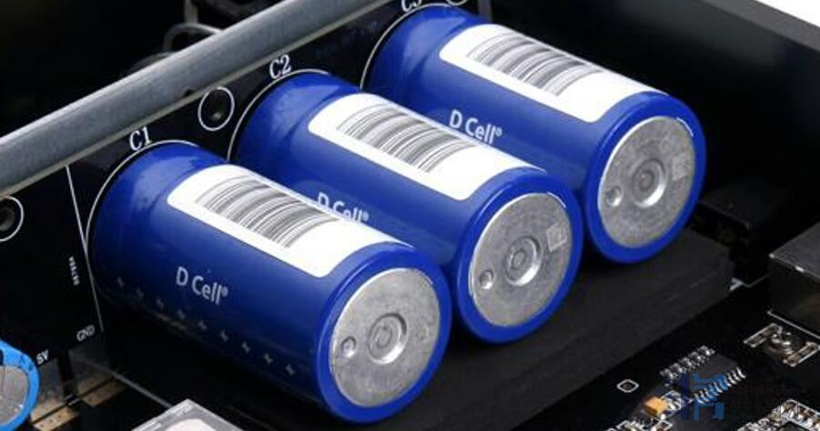

3 领先的隔离参考级电源系统
电源作为整个系统的基础,决定了FPGA,时钟以及整个电路的发挥,特别是对音频的关键噪声,抖动起至关重要的作用,这也是数字输出质量核心。D300REF 为了达到参考级的效果,抛弃了传统高级线性电源直接供电的方案,也没有采用高性能的开关电源,而且采用了当今长寿命,大容量,用于高铁,航空级启动的远优于电池的超级电容作为电源方案。
传统线性电源方案缺点就是低频噪声大,变压器交流内阻高,一个几十W功率的变压器,音频段交流内阻极大,很不利于高频数字电源的需求,虽然通过加大电容以及PCB设计能缓和,但在数字重放当中,除了没有高频干扰,并不是一个最优的电源方案。而开关电源虽然全频供电能力比线性电源要优,但是高频噪声较大,而且噪声在音频区仍然较大,结果为了抑制这种高频噪声,加入了大量的电感滤高频,反而导致了其交流内阻变高,电源响应变差,最后缺点跟线性电源类似,还是要通过电容来实现,而且开关电源的高频辐射也相对于线性电源要大不少。
D300REF的超级电容方案采用MAXWELL大容量,Ultra-Low ESR,专为汽车以及高铁用来作为启动级电池的单体,有着低于2毫欧的内阻,100万小时的工作寿命,几乎无衰减并且理想的电源方案,明显优于动力电池方案。然而因为大容量高性能的超级电容,仍然存在单位能量密度下体积过大,电压过低的情况,对于D300REF内部,其一半的体积由电源系统所占据,而D300REF 实际用电仅为5V的情况下才可能实现,这也决定它只能用于体积较大,要求极端,不计成本,电压低的参考系统当中。
D300REF 因为采用了这个电源方案,内阻低至毫欧级别,交流全频段放电能力优秀,大幅度的减少了整个PCB的全频噪声以及用电响应时间,明显提升了信号质量以及高性能芯片以及器件的性能,在实际同轴输出测试当中发现,20khz以下的低频噪声相对于D300下降近两倍, 而且数据以及眼图交点抖动明显下降到DS3下几乎不可测。从声音上来说,明显提升了整个声音的分析力,透明度,控制力,密度等明显耳闻的素质,同时隔离了外界市电对电路PCB的影响,几乎不再受因为电子震动所造成的避震问题。
