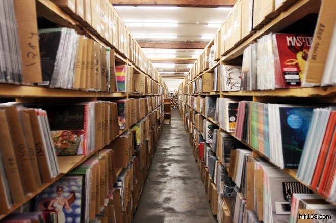

黑胶压盘厂Quality Record Pressings(简称QRP)内挂着的黑胶唱片。QRP隶属于Acoustic Sounds公司,位于美国堪萨斯州。Acoustic Sounds成立于1986年,其业务包括旧专辑再版、为艺术家录制唱片、销售音乐等。Acoustic Sounds四年前开始压制黑胶唱片,是美国新生代黑胶压盘厂之一。

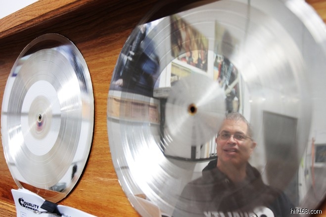

生产黑胶唱片的复杂程度令人意外。工厂必须先制作出母盘,之后才能批量生产。制作母盘时,录在磁带或数字媒介上的音乐被导入一台计算机控制的切削机床,机床将依据声音信号在漆面铝盘上刻下一道连续凹槽。工人们随后将对这张铝盘进行电铸(如图所示),最终得到一张母盘和数张压模,它们将被用于批量生产唱片。

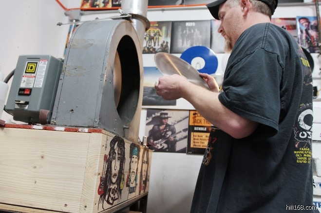

质量控制至关重要,稍有差池,则整批唱片可能报废。图为电镀技师毕晓普(Stan Bishop)检查打磨后的盘面是否平整。

搁放在架子上的一列母盘。
