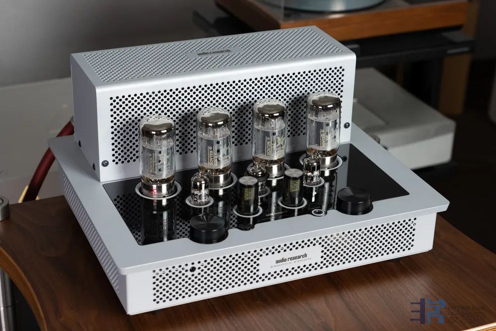

2021 年底在台北圓山音響展上首度見到 Audio Research(以下簡稱 ARC)I/50 綜合擴大機,年輕化走向的嶄新設計,著實亮眼,當場就想搬回家聽,可是因為全球大缺貨,代理商說第一批到貨全部完售,要我等一等,沒想到一等就是個大半年,上個月姍姍來遲,我想說 I/50 是這幾年最令人興奮的新機器,也代表 ARC 展現全新活力的開始。
資深 ARC 展現全新多彩活力
(120.09 K)
2022/12/16 14:02:00
為什麼 I/50 會讓我格外注目?
第一個原因是亮麗的外觀,I/50 總共有六種色彩,跳脫了 ARC 傳統只有銀黑兩色的框架;
第二是回歸 6922 訊號管與 6550 功率管設計,向最早的 ARC 放大線路致敬;
第三則是意外的參考售價,顯示 ARC 吹起強攻「負擔得起的 Hi End」(affordable Hi End)的號角。
首先來看I/50亮麗的外觀,銀、黑兩色依然是ARC的代表顏色,可是新增了四種顏色,包括白色、紅色、金色與藍色,色彩全走鮮豔路線,根本是針對年輕族群所設計,真空管的復古,加上鮮豔的色彩,如果要來個貼切的形容詞,可以說是「Neo-Vintage」風格滿分。

雖然我說 I/50 像是 VSi 60 的後繼者,可是 I/50 不光是「繼往」,更像是「開來」的全新 ARC 器材,除了全新 Cerakote 外觀,可能延續到未來其他 ARC 器材,I/50 還加上了可愛的 Lexie Tube,顯示音量數字與輸入檔位,雖然這與放大線路無關,可是增添了器材的設計感,這項創意會不會延伸到其他 ARC 的新機上面,我們且慢慢等著看。
但眼前的 I/50,比起推出十多年的 VSi 60,根本不像是既有設計的改良,更像是全新設計,不光是 Lexie Tube 新穎好看,還包括面板的網狀孔洞,不僅簡約好看,還可強化散熱,而 I/50 把兩個控制旋鈕,從幾箱前方換到頂板,有效縮小了機箱體積,也讓 I/50 更有復古真空管機的模樣,頂板還加上了亮面壓克力,與 Cerakote 陶瓷塗裝形成雙色對比(two tone),巧妙地點綴出 I/50 的年輕氣息,誰說真空管機都長得土土的,來看 I/50 絕對改觀。
新增模組擴充功能
而 I/50 另一個「開啟未來」的設計,就是模組擴充功能,預計會推出唱頭放大模組與 DAC 模組,不過因為全球晶片短缺,目前都還沒有到貨,但是可以想像 ARC 未來會有更多器材,採用相似的模組擴充,提升產品的價格競爭力。
畢竟如果您不需要唱放或 DAC,又何必弄成標準配備,強迫推銷呢?但對於有需要額外功能的用家來說,擴充模組的價格相對比買單機便宜,進可攻、退可守,ARC 這招來得漂亮。

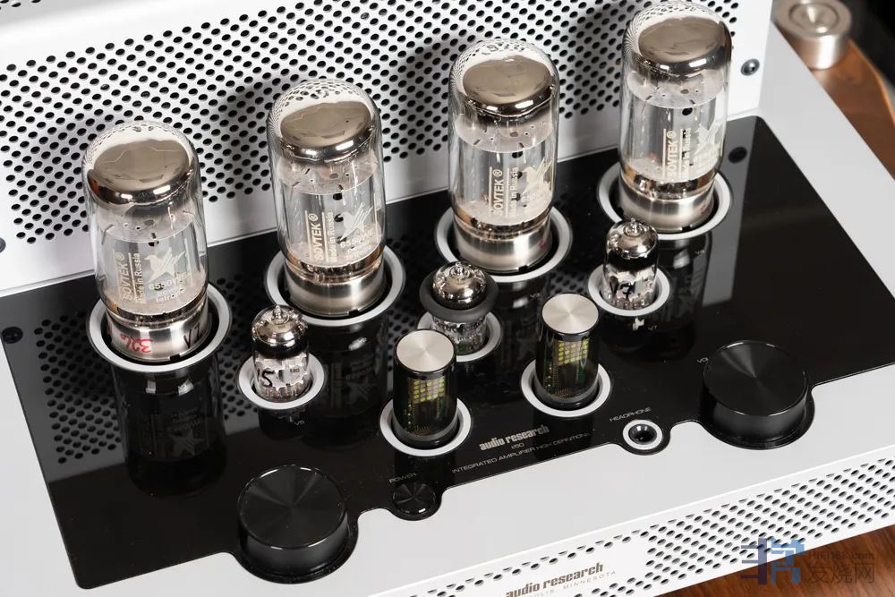

從放大線路的設計來看,I/50 與 VSi 55、VSi 60 相同,都是具備音量控制的後級並沒有額外的前級放大線路,可是 ARC 貼心地加上了耳機放大線路,讓 I/50 的功能性更好。
或許有人會擔心,少了獨立前級放大線路,I/50 會不會比較沒力,放心,ARC 早就考慮到了,所以 I/50 的第一級放大,增加了 7 dB 增益,與一般前級常見的 10 dB 放大很接近了。
I/50 的真空管回歸 CA50,採用 3 只 6922 訊號管,其中一只做倒相,兩只負責第一級放大,驅動 4 只 6550 功率管推挽放大,輸出功率 50 瓦,而且喇叭輸出端子配置了 4 歐姆與 8 歐姆兩組,搭配性更好。
輸入端子部分,I/50 有 4 組輸入,包括 3 組 RCA 單端與 1 組 XLR 平衡,在這個價位帶給平衡端子,又是加分。

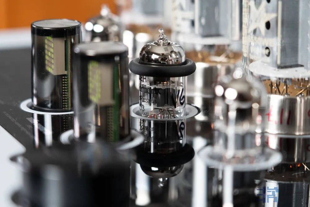

如果注意 I/50 的真空管配置,可以 6922 訊號管上面,加了彈性阻尼環,這可是有用的設計,不是裝好看的,因為真空管工作時,因為電子束的流動產生振動,會與玻璃管共振,產生失真或干擾,所以 ARC 加裝了阻尼環,與高階機種看齊。這雖是設計的小細節,但是可以看出 ARC 並沒有因為 I/50 相對平價,就忘記他們對「High Definetion」的堅持。
(107.72 K)
2022/12/16 14:02:00
又像是 I/50 所使用的 6550,是新款 Sovetek 6550WE,不過這些真空管全都經過 ARC 自家測試配對,我去明尼蘇達參訪 ARC 工廠時,原廠還特別介紹真空管 Burn-in 與配對的程序,所有採購的真空管,都必須在 ARC 工廠燒管 48 小時,然後測試配對,所以 ARC 原廠的真空管,比外面零售的版本要貴一些,因為經過 48 小時燒管,可以淘汰掉體質不好的真空管,而且 ARC 測管數據的紀錄,也便於日後維修所需,假如日後需要換管,ARC 可以提供適合機器的原廠管。
