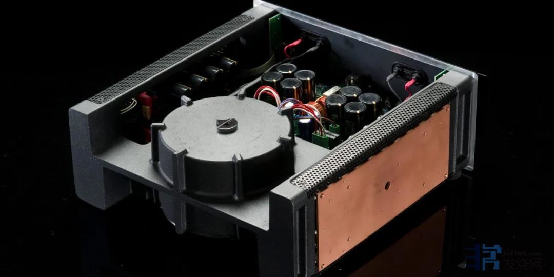

专注于黄金第一瓦的XA放大器
(50.63 K)
2020/3/18 15:21:35
因为喇叭花的喇叭太独特了,超过107dB灵敏度18欧姆阻抗,太高效率,需要的不是几百万上千瓦的大功率,而是黄金第一瓦。在整个电路施加100V偏压,与喇叭花高音CPC分频技术一样避免了交越失真的产生。全平衡放大、对于零件精挑细选而不需要任何负反馈。16欧姆下纯甲类1瓦输出,对于喇叭花的喇叭而言意味着能够产生超过107dB的声压。前级更应用了电池供电以及专利晶体管阵列音量控制,最大音量下亦不失真。双铸铝外壳,敦实承重,隔绝内外的谐振,保证放大器最佳的工作状态。
(40.52 K)
2020/3/18 15:21:35
XA-POWER功率放大器
输入:XLR平衡输出:XLR平衡输入阻抗:10 kΩhm功率:2 x 1瓦(16 Ω),2 x 150 瓦(4 Ω)
滤波电容:240000 μF尺寸:485 x 486 x 190 mm(宽x深x高),42.5公
(29.18 K)
2020/3/18 15:21:35
XA-POWER功率放大器
滤波电容:240000 μF尺寸:485 x 486 x 190 mm(宽x深x高),42.5公斤
XA-PRE电池前置放大器
输入:5 x XLR平衡
输出:2 x XLR平衡输入阻抗:10 kΩhm音量:48级晶体管阵列电池容量:5 x 2300mAh
尺寸:485 x 486 x 190 mm(宽x深x高),41公斤
(67.07 K)
2020/3/18 15:21:35
XA-INT合并放大器
输入:3 x RCA单端、2 x XLR平衡
输出:XLR平衡
输入阻抗:10 kΩhm功率:2 x 1瓦(16 Ω),2 x 120 瓦(4 Ω)滤波电容:37600 μF
