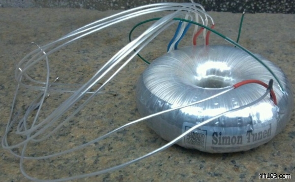

第二款要出场的是由超级diy发烧友手工精制,用极品材料铁芯、英国6N漆包线绕制的超级制作。
专为音响 Hi-Fi 设计
超级 音响发烧O型变压器双15V双9V 54W
全新铁芯採用进口日新0.27片经过精密CNC捲绕成型,长时间控温退火处理,所以这种铁芯磁通量高。采用的漆包綫全为老牌英国名厂 Rowan Cable Products Ltd 出品,初级採用低内阻抗温155度 6N 无氧铜OFC 漆包綫,次级全採用低内阻抗温220度 6N 无氧铜OFC 漆包綫进行绕制,初次级之间加上优质高纯度铜膜作屏蔽层,所以整体抗干扰和杂讯隔离能力极强。纯手工绕制的次级,採用平衡加叠放射式排綫手法,双綫并绕、层间抗震吸震物料等,所有引綫採用特粗进口特富龙耐高温镀银綫,保証各组电压与输出电流的一致性能达到+/-0.5%之内,完全不会有震动和噪音,绝对保証每只变压器都会经过负载、老化、绝缘等测试完全合格,给出的实测数据是8小时全功率负载测试下,室温22度变压器表面只测出55度。就是这种超级制作,号称市面上能买到的进口牛根本无法相提并论完全不同一个级别。

第三款要出场的是和第二款出自同一人之手的超给制作,主要分别是绕制用线的不同,其他材料、制作工艺是一样的,绕制线材用的是台湾进口的OCC单晶铜镀银线,这一款是初次级都是用上该线绕制的。

四款O牛分别用在这个软控版的双AK4399解码上,取代原来的两个欧洲产的环牛,这里的两个牛其中一个是意大利出品,双9V、35VA,用于数字部分供电;另一个是英国出品双15V、45VA,用于模拟部分供电。

上机接线时要弄清输入端的相位,经测试验证,这个O牛按红红、黑黑、绿绿、蓝蓝、黄黄这样的顺序,红色1线接火线L,红色2线接零线N,搞清楚相位很重要,这个程序不能省,否则会大打折扣。
上机后第一时间的感觉已能体现,在以一敌二又未煲开的情况下,整体效果已比原来有提升,原来有所担心的,声音动态表现、质感密度、分隔度、声音背景的宁静度会否打点折扣,因为始终是国产牛,而且是以一敌二,再者功率余量这个比两个欧洲牛小,这个是50VA的,两个欧洲牛合计则是80VA了。上机试听后这些担心都一扫而光了。
初上机的表现已有板有眼,声音是一天天的进步,大约煲20小时后开始进入稳定状态。
