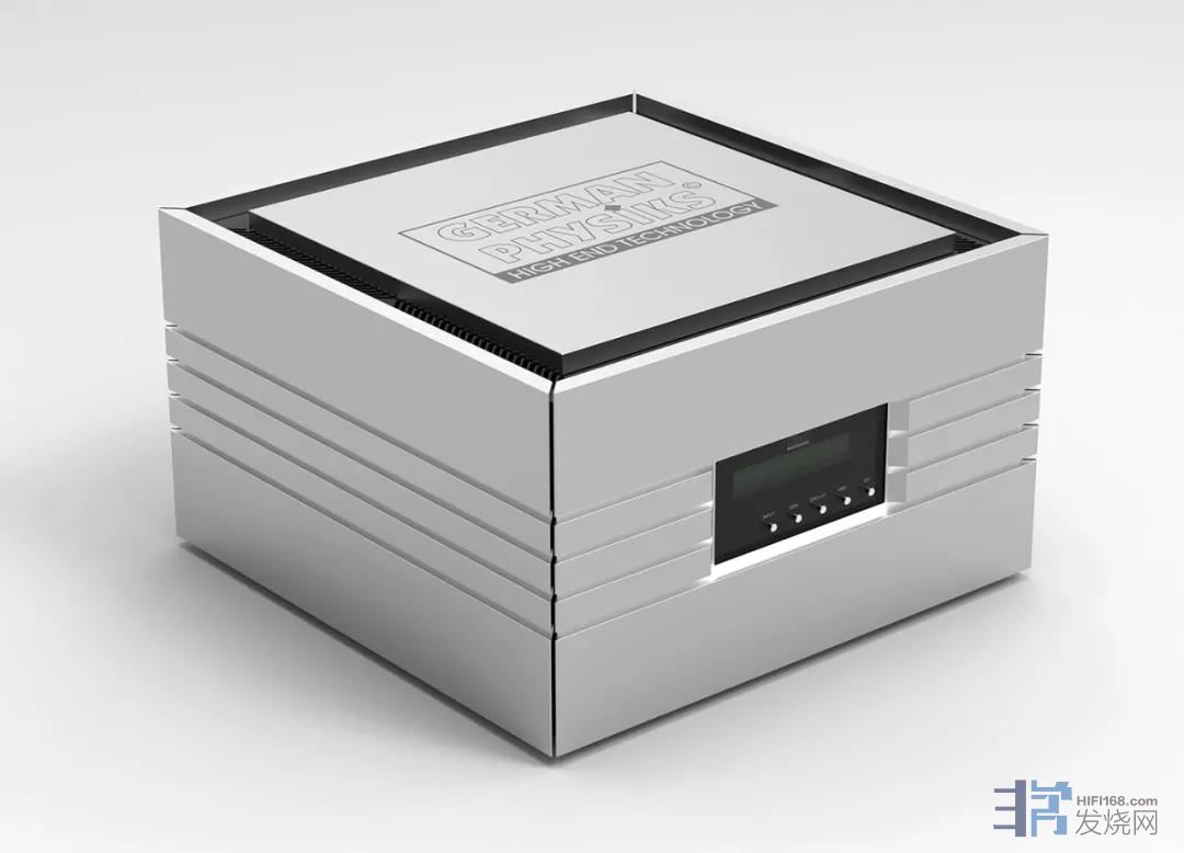

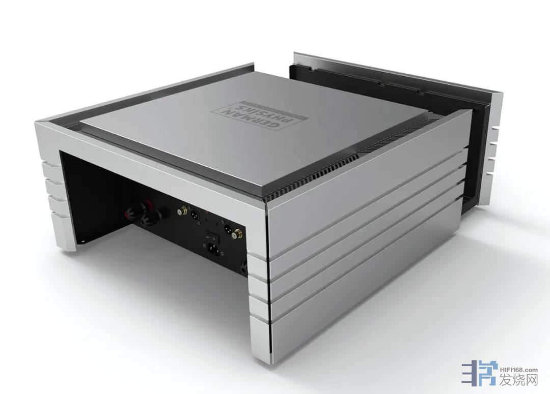

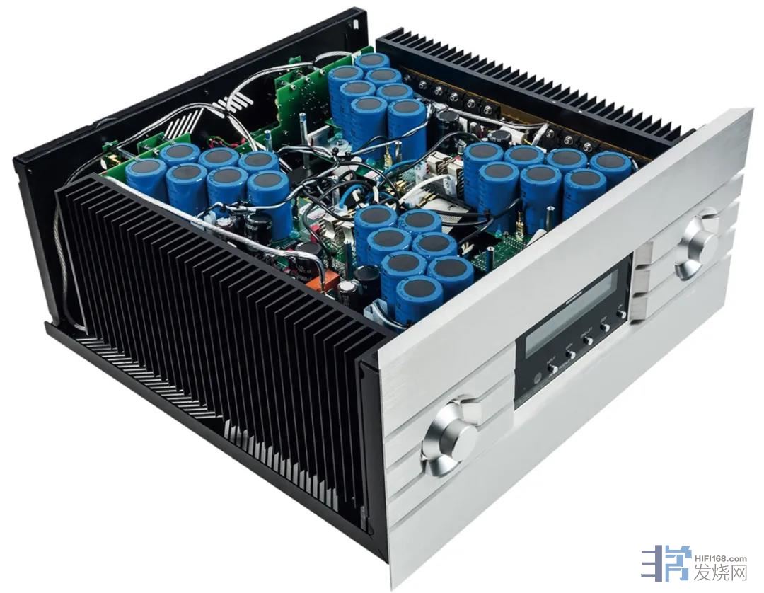

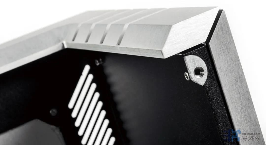

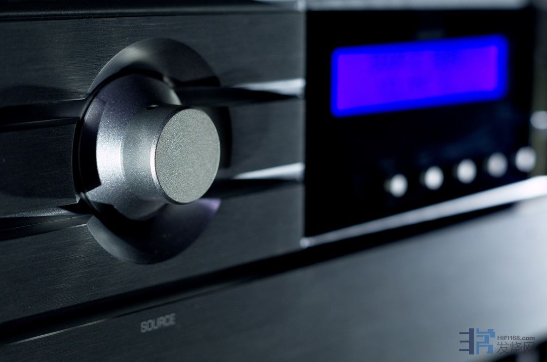

整个机箱为多层结构,顶板与侧板由厚重的铝合金一体成形,顶部巧妙地开孔通风散热

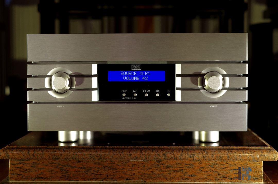

第一次看到German Physiks这部重量超过60公斤的巨无霸合并功放,一副皇家气派让人打从心里肃然起敬;再看到The Emperor Extreme皇帝的型号,不禁联想起莱茵河畔壮观的山顶城堡马克斯堡,这个中世纪建筑从未被摧毁,七百多年来俯瞰莱茵河谷看尽世间繁华。及至听到The Emperor Extreme合并功放的声音,莱茵河谷出产的雷司令葡萄佳酿浮现眼前,香气馥郁、清爽甜美凛冽,所有音乐都变得如花绽开。

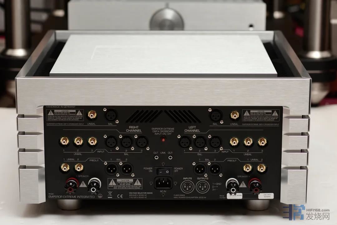

从背板的输入与输出端子可以看出来,这是左右完全独立的双单声道设计

由于前级、后级的线路完全独立,The Emperor Extreme合并功放巨大的体积内仍被塞得满满的
说来很巧,当时所用的功放也是一个叫Sovereing Audio(皇帝)的品牌,旗下签名版系列的Eternity单声道后级(输出功率700瓦/8 Ohm,1600瓦/ 2 Ohm)。这家公司由Marita和Thomas Hoehne在1986年成立,旗舰The Sovereing皇帝单声道后级像二个小冰箱似的,1.5米的身高与10000瓦/1 Ohm的输出功率,在1995年被列入吉尼斯世界纪录。除了16万欧元的售价尽显高贵身分,想购买The Sovereing功放必须订制等候一年,家里要有空调使用的三相大电流电源,还有一套可以衬托其壮观造型的巨大音箱,German Physiks几款旗舰音箱门当户对。这个皇帝功放为什么卖这么贵?它有3个脸盆一样大的变压器,36个巨型电容,每部功放的总储电达到1.4法拉!这是什么概念?1法拉F =100万微法μF,音响常见的电解电容很少有超过1万微法,也就是说The Sovereing功放几乎可以当发电机使用,它所推动的音箱与聆听者之间的障碍仅剩空气而已!

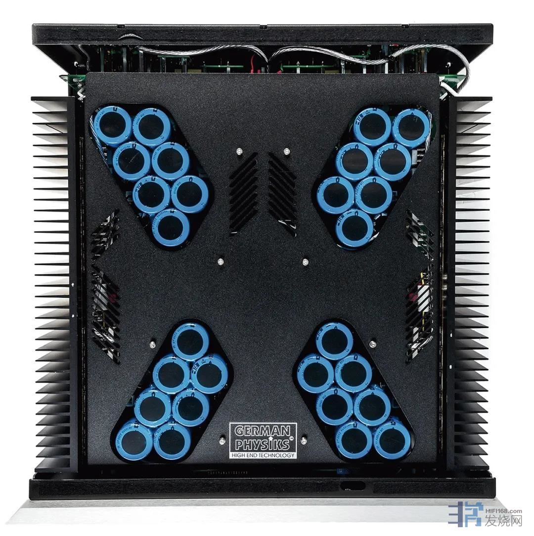

滤波电容以特殊的X形排列,目的是尽量接近需要供电的元器件,从电源就开始贯彻最短路径原则

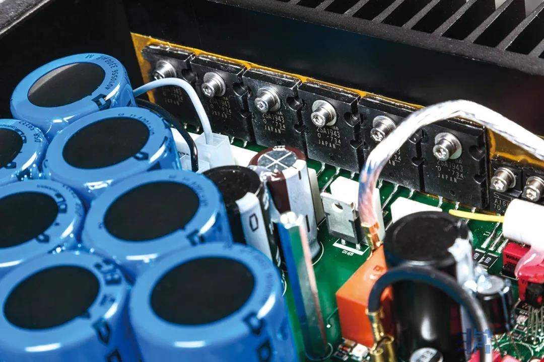

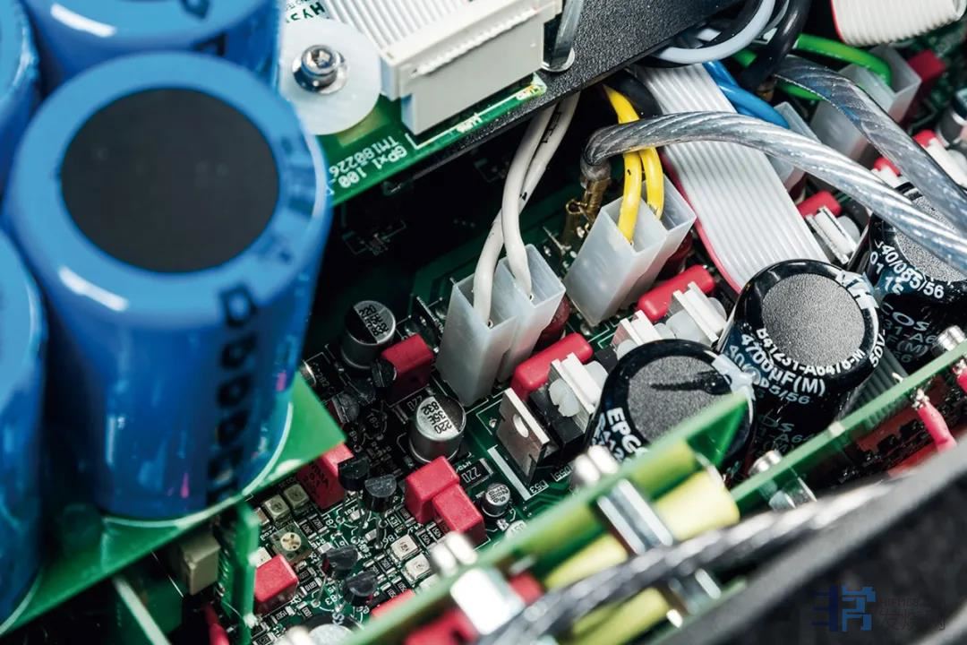

每声道总共使用6对东芝2SC5200+2SA1943双极Bipolar对管(15A/150W)。多 年来东芝在功率晶体方面一直不如Sanken,但得到Motorola的技术支援后咸鱼翻身,特性优异性能稳定,现在Motorola产品也都由Toshiba代工
主放大线路板都以SMD方式制作

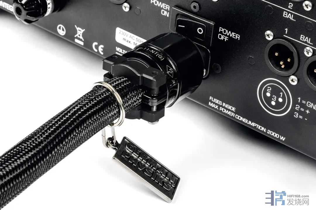

●输入主电源不通过电源开关传送,因为它们会对声音产生不利影响。电源从背板接入打开机器进入待机状态,按下面板的“开”按钮后它会打开一个高电流继电器,机器才正式通电。

●数量庞大的电解电容与附加的去耦电容器以X形排列,尽可能靠近电路中需要供电的位置,从电源就开始贯彻最短路径原则。The Emperor Extreme合并功放有超乎寻常的127dB动态范围,与复杂又直接的供电设计有很大关系,理论上已经可以完整重现20Bit数码录音的全部动态,无法表现出如此大动态的反可能是音箱。

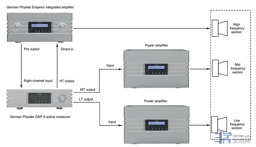

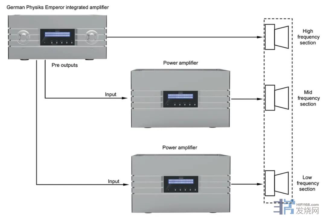

The Emperor Extreme合并功放除了独力推动音箱,还有另外二种玩法,一是透过前级输出连接另外二部后级对音箱做三功放驱动;二是多加一部DSP-X主动分频器,把The Emperor Extreme合并功放也当成纯后级使用,同样是三功放驱动,却多了许多调整弹性

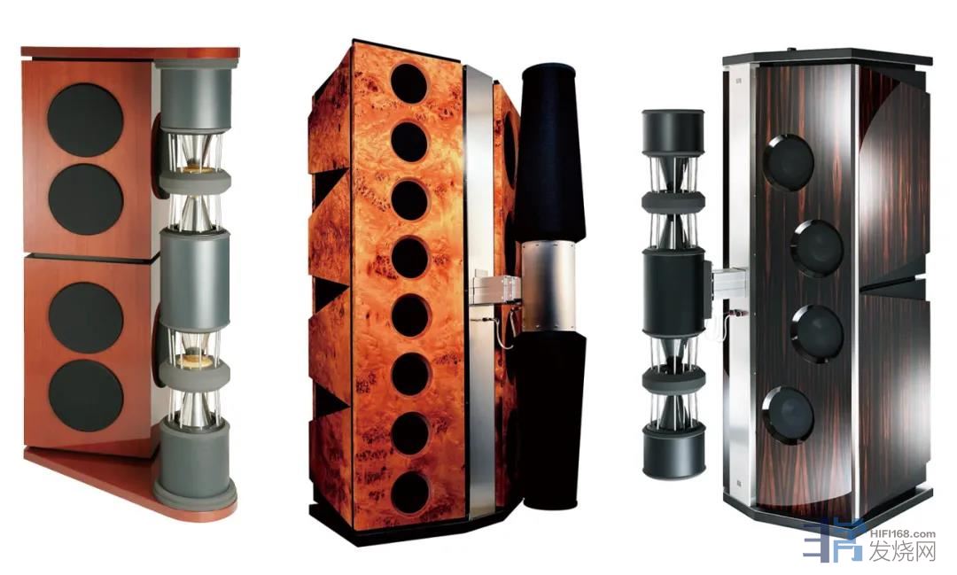

我几乎可以肯定,German Physiks的Emperor Extreme皇帝系列功放应该是另请专家设计的,这并不是他们的老本行。German Physiks看家本领是DDD(Dick's-Dipple-Driver迪克两极驱动单元)360度发声单元,有别于常规电磁式、静电式、流压陶瓷式与电浆驱动方式,它可产生全方位声像效果,并有良好的频响范围与相位特性。DDD的音盆就是我们看到外表那个漏斗状的圆筒,由厚度仅为0.25mm的超薄钛膜或碳纤维制成,其工作方式并不是想象的那样在音圈的带动下,作上下方向的活塞式动作而发声,而是将钛膜中心那只50mm直径音圈(重仅1.5克)所发出的振波,沿着振膜从上而下传播开去,并以360度全方位发声。这种传播声波的方式,就像将石子投进一个静止的湖面,在水面激起一圈又一圈以石子落点为单一圆心的圆环形水波纹,从圆心开始向四周辐射开去。这个超薄钛膜非常柔软而且富弹性,它的频宽向上延至19kHz(圆筒最宽处),然后逐步衰减至30kHz,下延则到150Hz(圆筒直径最小处)。设计者Peter Dick原本并不是搞音响出身,而是数学和信息技术专业。有一次他看到1970年由美国麻省理工学院Lincoln Walsh教授设计的360度发声扬声器Ohm后,觉得有改进的余地。于是经过几年的努力,并用计算机实验,终于在1985年制出这种无方向扬声器的原型。Peter Dick寻求欧洲一些扬声器公司联合研制生产这种产品,但都觉得工艺难度太大而没有接受,后来德国Manhattan Acustik公司总裁Holger Mueller慧眼识珠,双方合作在1989创立了German Physiks公司。
German Physiks自己也推出了 PION N3 ZF电源线,多股绞绕铜线直径达到3.5平方,可以承受大电流负载

看到同厂这些旗舰音箱就能明白为什么German Physiks要推出巨无霸功放了。例如已停产的旗舰Gaudi MKII,除了每声道配备4个独家DDD 360度全频全指向单元,构成线音源发声状态,另外还有8只6英寸中低音单元与4只12英寸蜂巢平面振膜低音单元,承载功率最高达3600W,最高声压可达120dB,真是无大功率不欢啊。次旗舰Emperor MkII中低频交由6只6英寸金属音盆单元负责,超低频段为2只12英寸蜂巢平面振膜低音单元,同样是个大食客。The Loreley MK III的低音箱是由两个独立的箱体组成,总共2个拥有3英寸长冲程的12英寸低音单元及4个10英寸的被动式辐射器,你说容易推动吗?

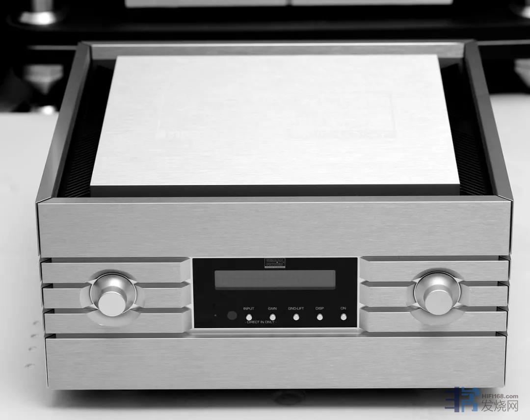

接下来看看The Emperor Extreme合并功放推动真正落地箱Master Encore 50。从前面板可以切换0dB、-9dB、+3dB三段增益,如果搭配灵敏度高的音箱,可以选择-9dB以获得较温暖细致的质感;面对孔武有力的大家伙,+3dB才能发挥有激情有震撼的效果。美之声Encore 50的灵敏度90dB,馒头型中音与低音似乎向ATC看齐,超线性磁路、长磁隙短音圈结构、特殊阻尼涂层……看起来就不容易对付。整个试听过程一直让人感到兴奋,无疑这又是一个“年轻的ATC”,既有传统ATC的密度与重量感,又增添瞬间爆发力与中等音量的平衡度,让人对美之声Encore 50感到惊讶,也对The Emperor Extreme合并功放觉得佩服,任何音箱在它面前都变得活泼有生命力。龙源唱片《无他》阮与大提琴的对话,由李小沛录音,大提琴的醇厚魅力,阮弦的清脆悠扬,还有合成乐器的低频铺陈,在The Emperor Extreme合并功放抽丝剥茧下一层层被释放,深远处的鼓声立体有劲,极低频的线条干净宽大,真是太好听了!
