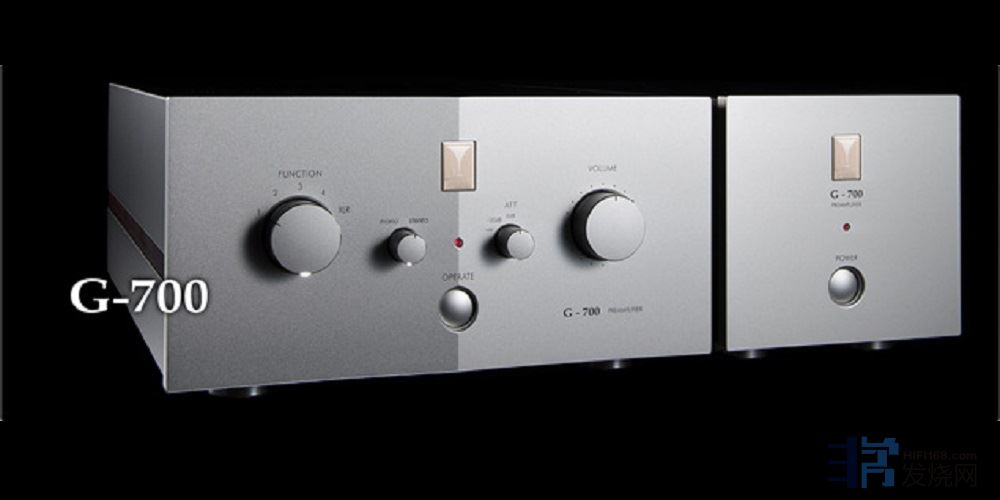

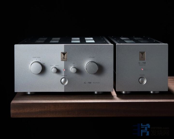

现时kondo前级放大器系列中,定价最“亲民”的是G-70i,旗舰型号是G-1000i,在G-700i还未面世之前,在G-1000i和G-70i之间,就只有M7 Heritage,然而M7 Heritage的音色取向又跟G-1000i和G-70i截然不同,它主要保留了80年代经典M7音色。假如你追求的是kondo近代的音色,就会发现G-70i和G-1000i其实欠缺了一款价位介于于两者之间的前级放大器。
不过,正当我们一众发烧友都以为厂方设计G-700i的目的是用来填补G-1000i和G-70i的价格带时,他们却说G-700i既不是G-1000i的低配版,亦不是G-70i的升级版,有趣吧!那G-700i的定位是什么呢?
其实G-700i有一个厂方说得很清楚明确的定位,就是将G-70i的长处和G-1000i的优点完美结合起来,创造出自成一格的“音乐性格”。
G-70i拥有丰富和成熟的音色,而G-1000i则拥有超强原音表达力,G-700i的设计宗旨就是要把G-70i的音色和G-1000i的音效集于一身。所以说G-700i并不算是G-1000i的低配版所言非虚,反而G-700i拥有一样连G-1000i都没有的利器,它就是Kondo全新开发的音量控制。

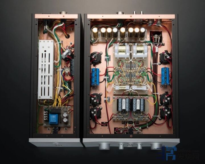

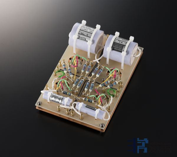

音量控制是前级放大器其中一个核心部分,它主宰着放大器的透明度,音量控制越优秀,放大器的音效失真便越低。G-700i的音量控制是一个由MELF电阻器组合出来50级音量衰减器。MELF是Metal Electrode Leadless Face的缩写,中文名称为“无引线电阻”。MELF电阻器呈圆柱形,两端是金属,大小跟表面安装技术(SMT)的电阻差不多,制作过程较普通电阻复杂,成本也较高,但优点是表现稳定,不容易受温度变化及湿度高低影响,把它用在音量控制十分适合。音量控制由一个位于机身中央的黑色盒子保护着,黑色盒子采用纯铜制造,用来防止电磁波及射频干扰。
G-700i采用4支6072/12AY7真空管,两侧有一共6枚大电容及两枚金属盒子,跟G-1000i差不多一样,唯一不同是G-1000i那4支6072真空管后方有两个黑色金属盒子,G-700i是没有的。
kondo对音效音色有显著影响的零件,都是自行制造,不假手于人,最为人津津乐道的是kondo全人手绕制银牛、银脚电阻、银箔电容、SSW(Silk Silver Wire)银线、银钯合金RCA插座等等,这些靓声利器不是高成本就是全人手制作,不过,这也只是故事的一部分而已,真真正正让kondo的器材那么昂贵是开发成本,每一款kondo器材的开发年期都是以年计算,设计师每天都在试验不同新的物料,了解它们对音效和音色的影响,单单为器材调声,开发团队都花上超长时间和无可量度的心血才能达成目标声音取向,个中的技术、知识、经验、以及对纯真声音疯狂的追求不是竞争对手能够轻易模仿或抄袭的。
