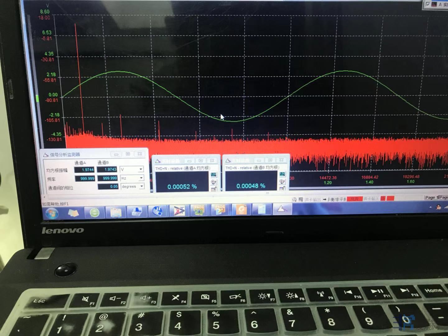

拿到时我们就进行了各种详细的测试,因为时间较长了,所以发帖前又测试了一遍,同轴输入,AKM4497 XLR输出,DS3 因为THD 限制(THD+N <0.0004%, <108db)是难以测到AKM4497 本底极限的,但是实际发现,AKM一个通道在24bit下确实达到了DS3的极限(实际值可能更好),另一个通道仍然不知原因(可能时间长了),失真略高。
###大家可以思考一下,这是单片AKM4497,5V正常供电的指标(AKM4497还可以更高的模拟供电以及单声道模式来提高性能),市场有几个AKM4497芯片的产品,整机线路输出做到了开发板的失真水平??注意我们的测试失是THD+N (1khz 24bit 44.1khz, 更高码率以及THD(也叫失真度)指标比这个更好,相信厂家会用更高码率数据进行测试获得更好的数据)。
我们认为,不管做什么产品,只要是中高端产品,无论什么型号,已经有充足预算,应该要发挥出芯片的最好水平,而不是为了吸引眼球,用多片,每片只发挥个6成,7成。事实上,每片6成,声音就是6成,不会用了2片,4片就会 6+6+6+6=24成,完全不是的,音响是木桶短板原理。为何连开发板的指标水平都有较大差距,里面有很多的原因与故事的,这也是我这边要讲的。
先放个结论,收尾再讲,其实这个开发板仍然有很多可以提高与优化的地方!

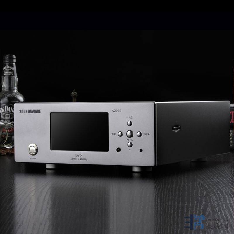

KM芯片指标要“榨干”非常不容易!可以说通过研发这么多DA芯片产品,各个芯片有各个芯片的问题,看似简单的开发板,与官方参考,并不能避免你掉坑。哪怕官方参考板,有些指标出来了,声音又不好,哪怕一样的电路,如果无法理解芯片真正的症结之处,出来的指标仍有可能很差。而这种症结,很多都是芯片本身的暗病,比如CS4398模拟地与数字地在芯片下最好是完整,不要切割,AD1852反而最好要有要一点分离,这就是一些厂家芯片的“暗病”,事实上厂家是没有说出来的。AKM的“暗病” 其实更多,因为技术保密就不再说了,这也是造成AKM芯片的很多厂家,整机指标并不高的主要原因。
(使用FPGA+AD1852的前旗舰A200S)
