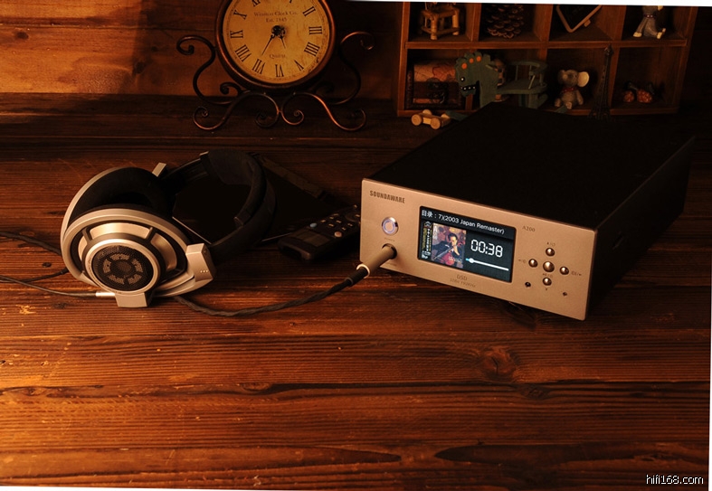

						    2012年9月份,享声音响发布了A100,作为享声音响第一款产品至今仍然在热卖,并且是销量早已过千的产品。然而作为享声音响第一款产品,当时情况是有很多的限制,定价经销商建议在3K以内,希望产品要相对于其它数码流播放器来说要耐听,声音更好,兼顾HIFI以及耳放市场,性价比更高,这样其实必然在各个方面要有所限制。随着享声音响在一年多时间当中,投入了整个行业都难得一见的大量资源在数字音频处理、时钟技术、电源等基础层面进行深入研究优化,从而获得了大量的积累。2013年3月份D100 PRO最后定型前就已经发现,把D100PRO的IIS输出直接输入到经过充分优化电源的DAC板当中,得到的提升效果惊人,明显超过同轴输出到一定档次的外置DAC上面,至此A200的项目正式启动。
  A200的用户或许都有一定的发烧经验,而且对声音也相对于A100用户来说有着更高的要求,同时考虑到许多用户的实际情况,耳放功能是是一个重要的部分。为此,从机器内部图可以看出,我们完全延用了D200(即D100 PRO)所有的数字部分,并且明显增强了IIS输出的性能,采用A芯,双屏蔽,减振灌封变压器,电源的豪华程度完全等同于D100 PRO。
  我们认为,作为数码流播放器,声音的品质好坏除了领先的架构优势之外,余下的就是用料,其中最核心的两点就是时钟晶体以及电源,好的电源与晶体可以使得整个架构充分发挥出应有的水平,D100 PRO最新版本的经验应付A200来说几乎全部都是现成的成果。对于数模转换(DAC) PCB,采用内部的最新电源的研发技术,可以轻松的让AD1852这个DA芯片各个方面直接达到极限的指标。对于耳放部分,A100在低阻上的效果不佳以及高阻仍有较大的改进区间,使得我们意识到耳放不仅仅是看电路,更重要的整体考虑与细节,更高的电压,更大的电流,更低的失真,更好的电源才能在 32~600欧的范围内得到优秀的推力以及满意的控制力。
  D100 PRO推出成为了近年来许多发烧友难得一见的产品,也成了发烧友们讨论的话题,更重要的事,作为厂家,我们听到了许多原来从来没有听到的回馈,从来没如此之多,各种不同层次,如此多的资深发烧友的回馈与建议,好声音不等于指标,实际听感才是最后的判断标准。
  所以A200后续的改进基本上以听感为中心进行,同时仪器作为辅助进行一些问题的定位进行优化。然而众所周知,传统Hi-FI行业近年来萎缩较严重,CD机芯也停产,音乐性最好的欧美HI-FI的电子元件厂商接二连三的倒闭,并购的并购,使得作为一个音响厂家也深知,如果要做出像模拟味(如LP)非常好的产品越来越困难,或者价格高得离谱,因为一台日系材料占多数的CD机是很难出英国声。现在的技术使得电容,稳压芯片,晶体等数字,模拟相关的材料性能大幅度提升,然而在声色上却越来越中性,越来越难以调整。
  鉴于实际情况,以及据我们了解烧友的听感要求,最后认为应该分为两个版本,一款A200,一款A200S。A200追求中正,大气,平衡的声音,中正的同时又带有些热情,即现代CD的风格,而A200S则可是完全追求更具模拟味的声音,专门针对于音色要求高的老烧友定制。这也是我们为何仍然选择AD1852这个芯片的最重要原因,这个芯片是PCM顶盛时期推出的一款 192KHZ的纯PCM DA芯片,本底声音非常的中性,速度感恰到好处,特别是它的本底听感效果我们认为好于目前最新的DA芯片。虽然AD1852电路设计相对并不复杂,但是在实际的设计当中却是追求更好的性能与听感,精心优化的PCB以及电源设计满足极好的性能指标,软控并没有打开内部的音量控制,而是外部单独采用一片超过芯片极限的高性能电子音量控制芯片,这样对DAC的输出性能影响极小,并且耳放输出也没有模拟音量控制的偏音问题。这是因为任何DAC打开内部音量,性能以至效果都有严重的下降.XLR是没有经过电子音量芯片直接输出,所以在素质上无疑是最好,而RCA以及耳放则经过音量控制,因为电子音量控制的性能超过了 DA芯片的性能,加上调音上的特别优化,听感上反而各有自身的风格。除了精心的设计以及豪华的电源,A200相关的LPF,模拟放大部分的用料相对于 A100来说是完全贵近7倍,运放的性能与指标相对于A100的5532也好远不止一个档次。
  所以A200的风格基本上与D100 PRO风格类似,但是仍然听感上非常考究,中正大气的同时,速度感中等,声音鲜活而且水润。RCA与耳放虽然性能上略低于XLR输出,但在听感上对声音适当的调整,整体丝滑而富有贵气,使得耳放在驱动HD800等监听耳机时,中大音量下仍然有一个相对舒服,放松的听感。A200的模拟输出上是一款平衡的一体机,耳放是经过精心设计,完全对32~600欧的耳机有一个优秀的驱动力,特别是调音时用的32~300欧常见耳机,无论K701,HD600,HD650 还是HD800都能有不错的驱动效果,正常情况下无需外购耳放,这都是因为内部高达+-18V的直流供电,600欧驱动能力,而且稳定提供250ma的超低失真输出(电流电压驱动芯片指标均为THD+N=0.00003%, 即使在>=10V的输出时失真仍然可以控制在0.01%左右).
  A200 因为定位于强调模拟输出,数字输出部分有所妥协,输出品质不如D200,但仍然好于早前的D100不少,所以仍然是一个可以扩充作为DSD输出的接口。
  当然,也希望能够理性看待A200的实际情况,在ADAM S4+crystal cable Reference线材的环境,Hilo +菊水电源+D100 PRO豪华的情况下(没有时钟同步,没有使用外部时钟,同轴接入),我们把A200的XLR输出接入到HILO XLR Line in进行长时间的CD格式AB对比,从纯素质的观点来看,我们认为在要求极高的大编制管弦乐时纵向上的刻画还是略逊一些。当然如果不是ADAM S4,可能情况会有所不同。
  A200的外壳品质以及安装品质完全等同于最新的D100 PRO的标准。通过再优化设计,全新的模具,使得机器的宽度更窄,明显更深的空间,上下层的设计使得整体更加的紧凑,但因为与D100PRO接近相同的内部空间,极大的板间间距使得性能没有任何的损失。做工更为精致,沉稳的外观设计以及方便的操作体验,均体现了享声音响暗自在追求更高品质的产品要求。
  根据研发计划A200发货时将搭配最新版的V2.4.X固件,新固件相对于V2.3.9更加强大,不仅使用体验明显提升,更重要的是增加了对本地音乐播放器将本地音乐推送到A200播放的功能。这相当于A200不仅仅能够通过网络控制其播放,更是一台全能的网络数字声卡,无论DSD还是PCM,CUE均能支持,关键声音效果不受电脑,平板,以及手机电源影响。这样A200不仅拥有非常优秀的声音输出品质,同时有着整个业界最为强大的固件功能, V2.3.9固件已有超过千余用户在使用。
  这时,这里要说明一下DSD,DSD虽然在采样时,相对PCM有一定的优势,但是因为无法处理,所以最后在处理时还是转化为PCM,最后再转化成SACD。然而现在HI-FI的DA芯片设计都是基于PCM的设计,对于DSD的支持也是内部DSP把DSD转化成PCM进行DA转换。所以说对于SACD DSD,DSD采样->PCM->DSD->SACD->DSD->PCM->DA整个过程相对于DSD采样->PCM->Flac(PCM母带)->DA来说在实际意义上是没有任何优势,不过有些母带音乐(FLAC)可能无法购买到,只能有CD音源的情况下,SACD DSD还是占有明显信息量的优势。所以,A200的新固件对于播放DSD来说是没有任何短板,不使用网络声卡功能(网络声卡功能需要平板或者电脑),同轴口可以输出DSD DOP数据,供外置解码器进行DSD解码来实现DSD的支持。如果使用网络声卡功能,可以在平板或者电脑的播放器上实时无损的推送成24bit,176.4khz PCM数据供A200播放(无需人为转换,播放器自动完成),无需使用外置DAC,仍然能获得DSD解码器相当的效果。
  A200作为一个高保真音频重放平台,完全不限于目前的功能,随着固件功能的增强,后续将支持CD直接播放,CD音乐精准抓轨播放,甚至网络广播功能等等。这也是高保真数码流播放器真正的方向,发烧的同时融入家庭,方便,简单,强大而且实用。

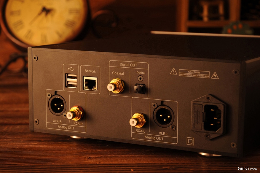

  4.输出接口:
  1).数字输出: RCA同轴:0.5V p-p 支持 16~24bit, 44.1khz~192khz PCM输出, 支持 DSD64 DOP输出。
  光纤输出:支持 16~24bit,44.1khz~96khz PCM输出。
  2). 模拟输出: RCA *2: 3V RMS 带音量控制 XLR*2 : 4V RMS 无音量控制 6.35mm 耳机接座1: 带音量控制, 支持驱动 32~600耳机, 特别是 32~300欧耳机表现更好。
