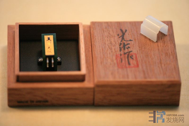

一周前,朋友突然来电说有一个光悦的翡翠白金唱头,是否有兴趣一听。我暗自大喜,早就想听听光悦,一直没有机会,此番正是,踏破铁鞋无觅处得来全不费工夫。挂了电话,自然第一时间取回了唱头。
只要玩过一段时间黑胶的烧友,基本没有不知道光悦的。光悦唱头由菅野义信创办,是一位狂热的古典音乐爱好者。早在70年代,他就开始寻找心目中理想的音响系统,但一直没有找到让他满意的唱头,由此他便亲手设计和制造唱头并推向市场,得到了日本本土很高的评价,菅野义信将他设计制造的唱头取名“光悦”,为了纪念其祖先。(家族有不少精通画作、漆艺和铸造的先辈)。在70年代,菅野义信引入6N纯铜线圈和5N纯银线圈,并采用钐钴和铂合金打造磁体,采用家族继承下来精湛的宝石打磨和漆绘技艺制造唱头。菅野义信已经在2002年去世了,现在的光悦是由其子菅野文彦接手,继续生产。
翡翠的包装是很简(jian)朴(lou)的一个木盒子,就像超小号的便当木盒。翡翠的外壳就是用一块翡翠掏空和打磨出来的,所以就是天然翡翠的绿色,个人不是很喜欢这种绿色外壳,倒是很喜欢低一档的红木白金签名版这种漆面的设计。

以下是这个唱头的一些参数:
输出:0.3mV
内阻:5欧姆
频率响应:20-100,000Hz(这是我看到过唯一一个标频率响应上限能达到100K的唱头)
重量:12.5g(重量适中,匹配绝大多数中高级唱臂都没问题)
针压:1.8-2.0g

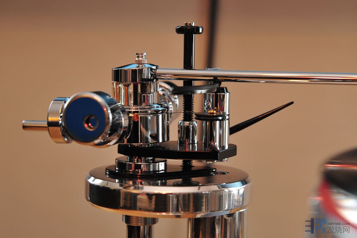

对比试听时,My Sonic Lab金签名装在Brinkmann 10.5唱臂上,配PAD的次旗舰Corvus平衡唱臂线,光悦翡翠安装在Moerch DP8唱臂上,问朋友借来了Siltech Avondale平衡唱臂线。
