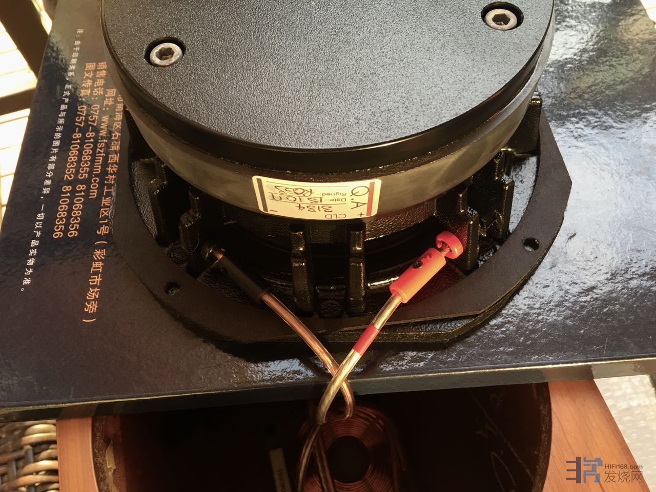

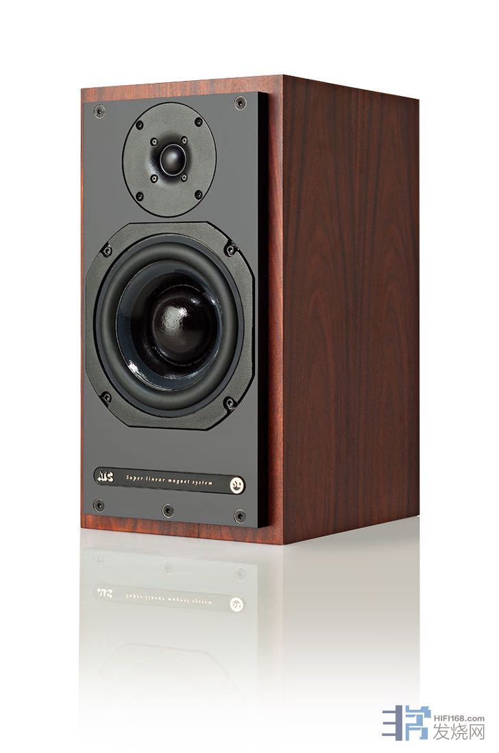

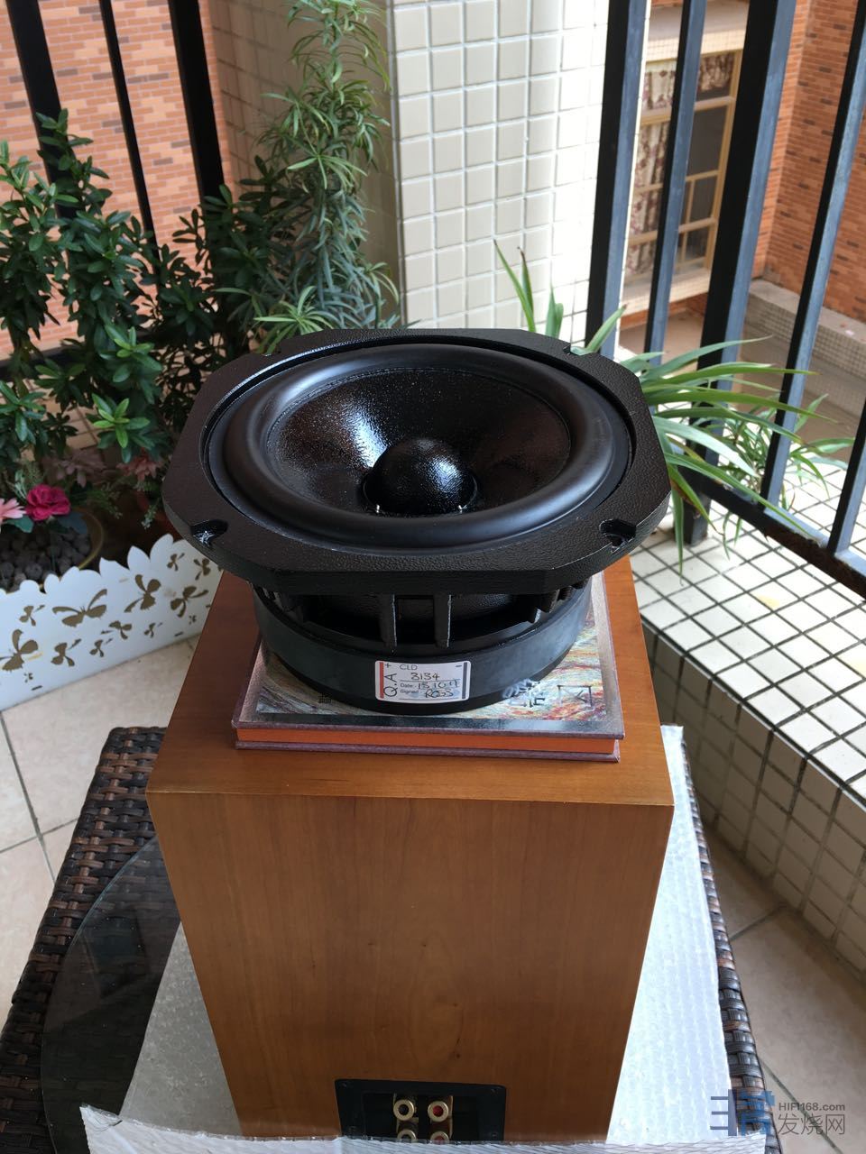

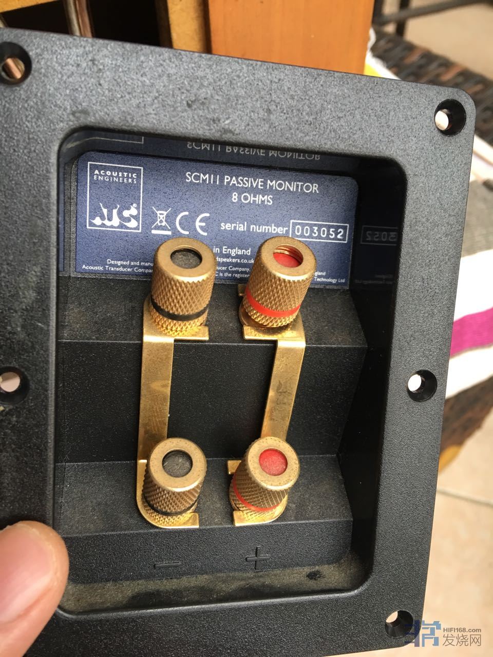

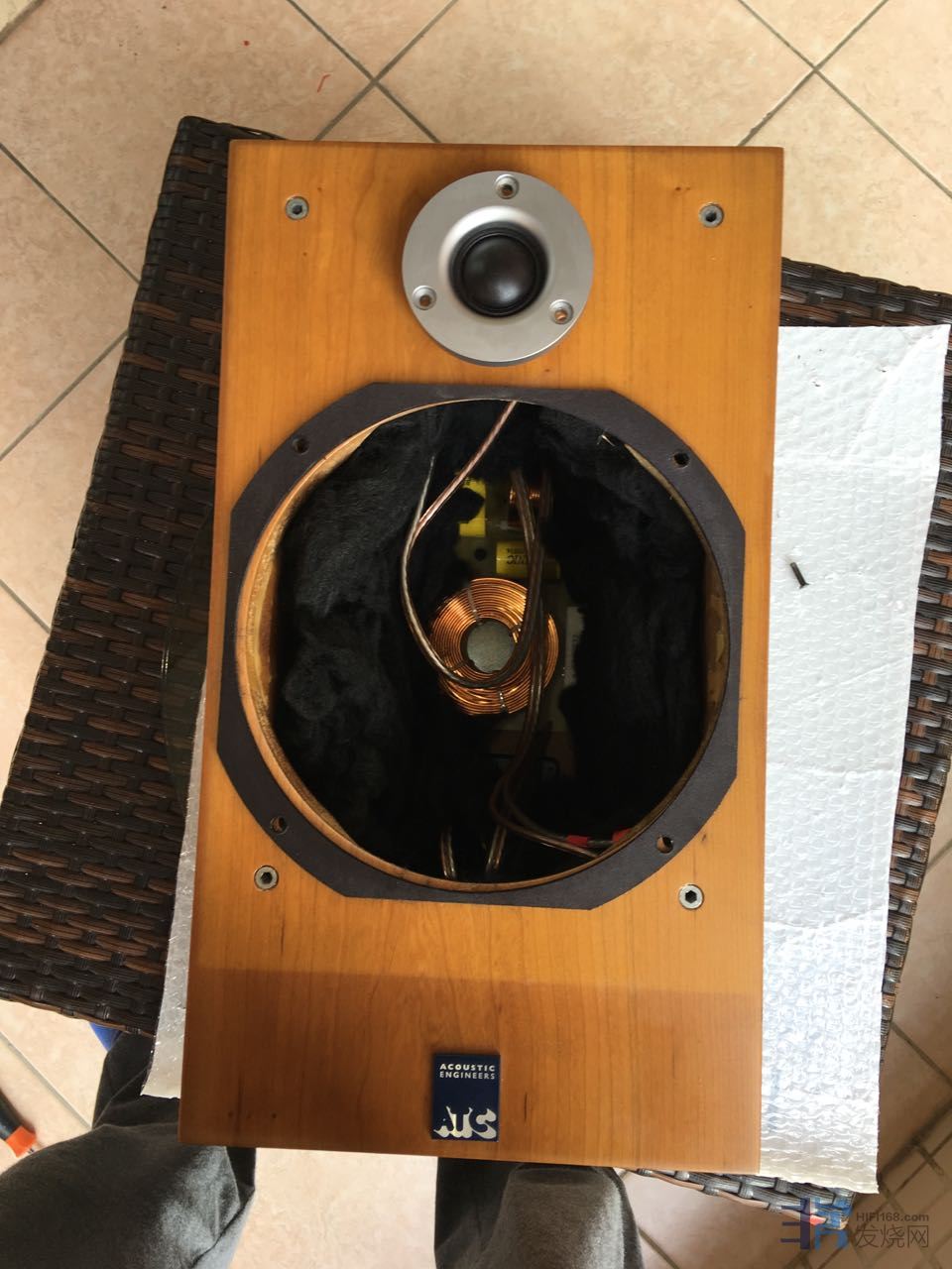

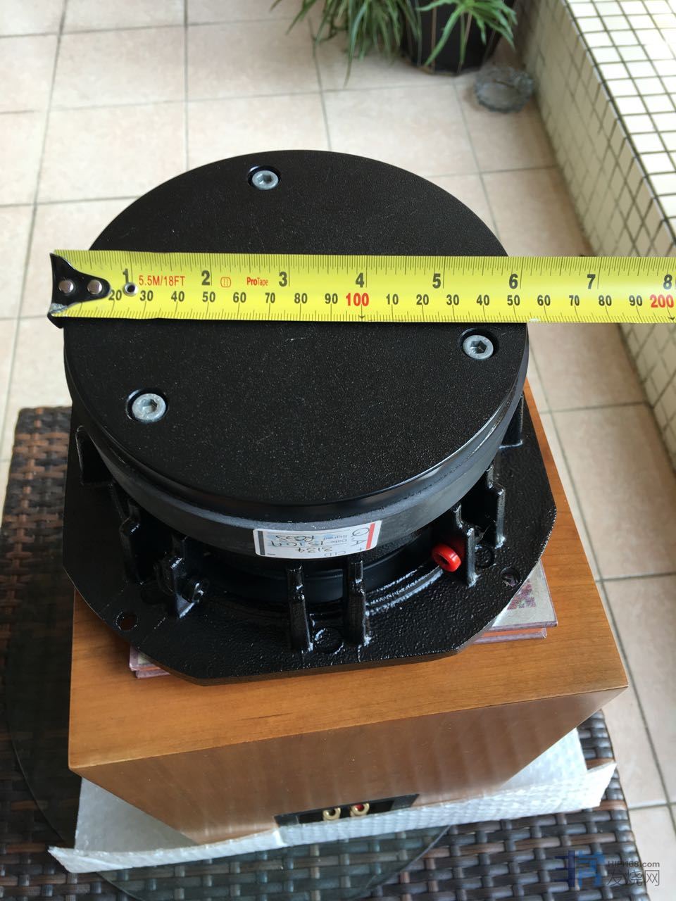

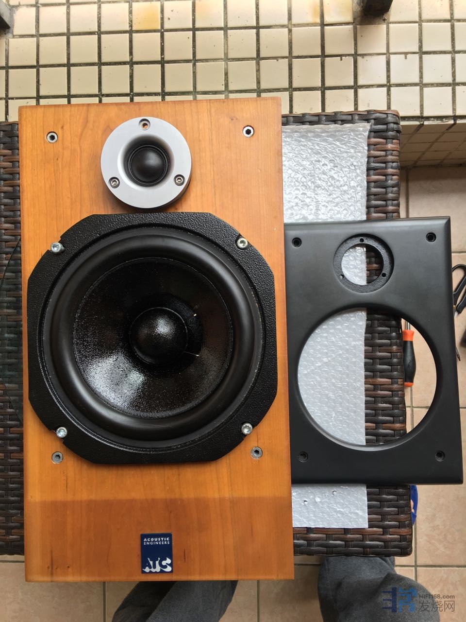

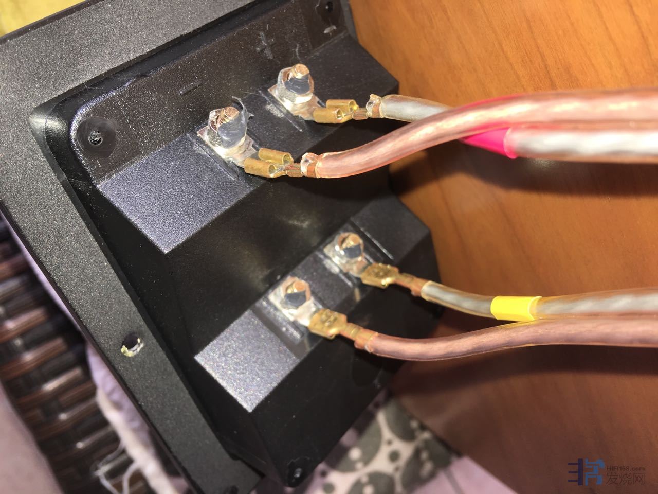

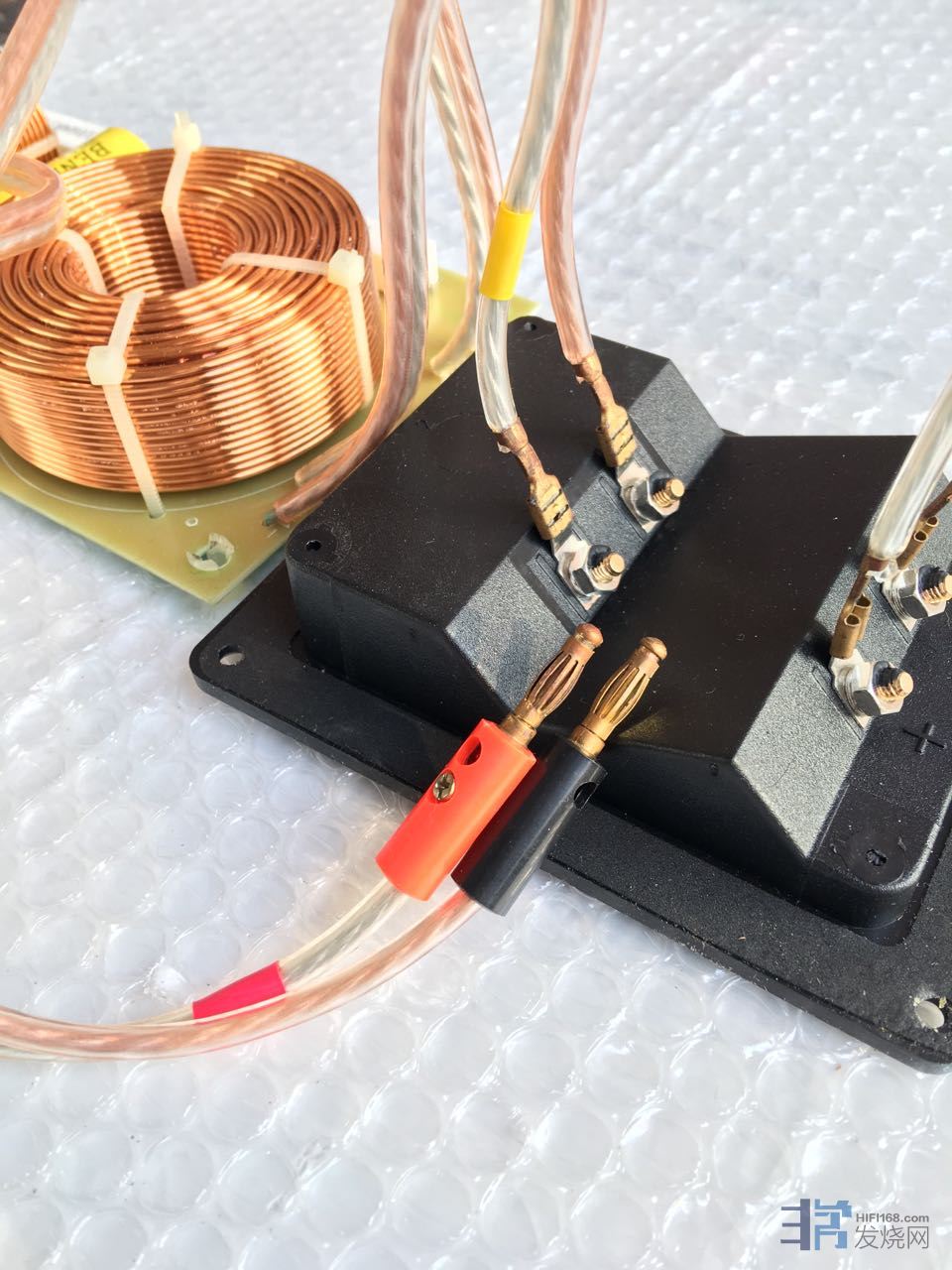

ATC驅動單元能準確地重播鋼琴和男聲,至今仍然是举世无双,獨一無二的。但ATC做工细节算是粗枝大叶吧。ATC接线柱太差了,铁接线柱压着不锈钢片,扦着生锈的铜叉,上着铁的镙母,低音接线柱扦着空转的生锈铜香蕉扦。严重损耗传导质量。高音单元用小点点来形容一寸半磁铁。因为钕磁铁的原因吧。分频器电感超大,磁铁超大真变态。

是真货。如果我不是正规购买,这样接线柱我都怀疑假货呢

几万的ATC40接线柱都一样垃圾

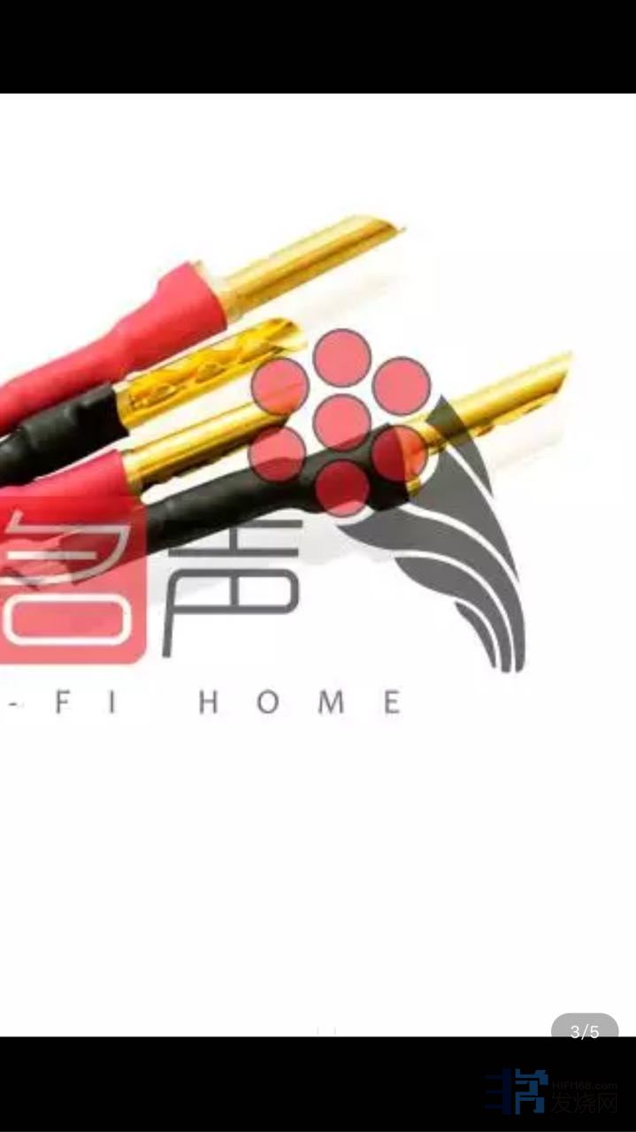

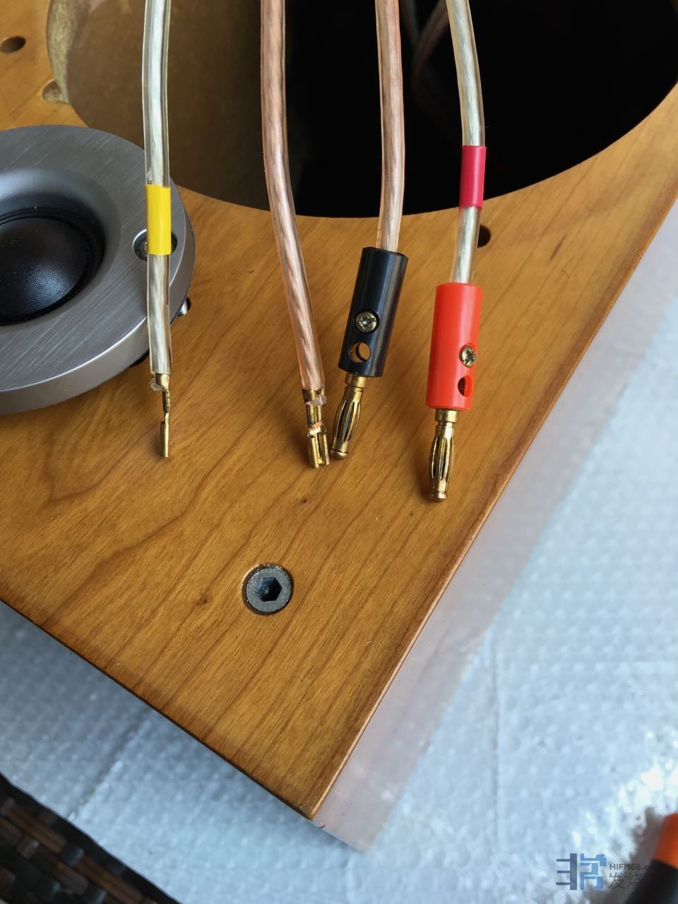

正想办法怎样提升音质。
因为成本控制原厂用一般的接线柱。一般的音箱线是成本问题,不存在用铁的接线柱好声的道理。不存在有人说成声音平衡说法,
用卡达斯含银焊锡焊接比空转生锈碳化的香蕉扦传导稳定,注:是空转型的。松动的。用高级的喇叭线。绝对可以提升音质空间。
最后编辑大辉仔 最后编辑于 2017-11-26 00:21:02
低音喇叭设计用香蕉扦母,香蕉扦有2种一种空转,一种不会转动非常紧的

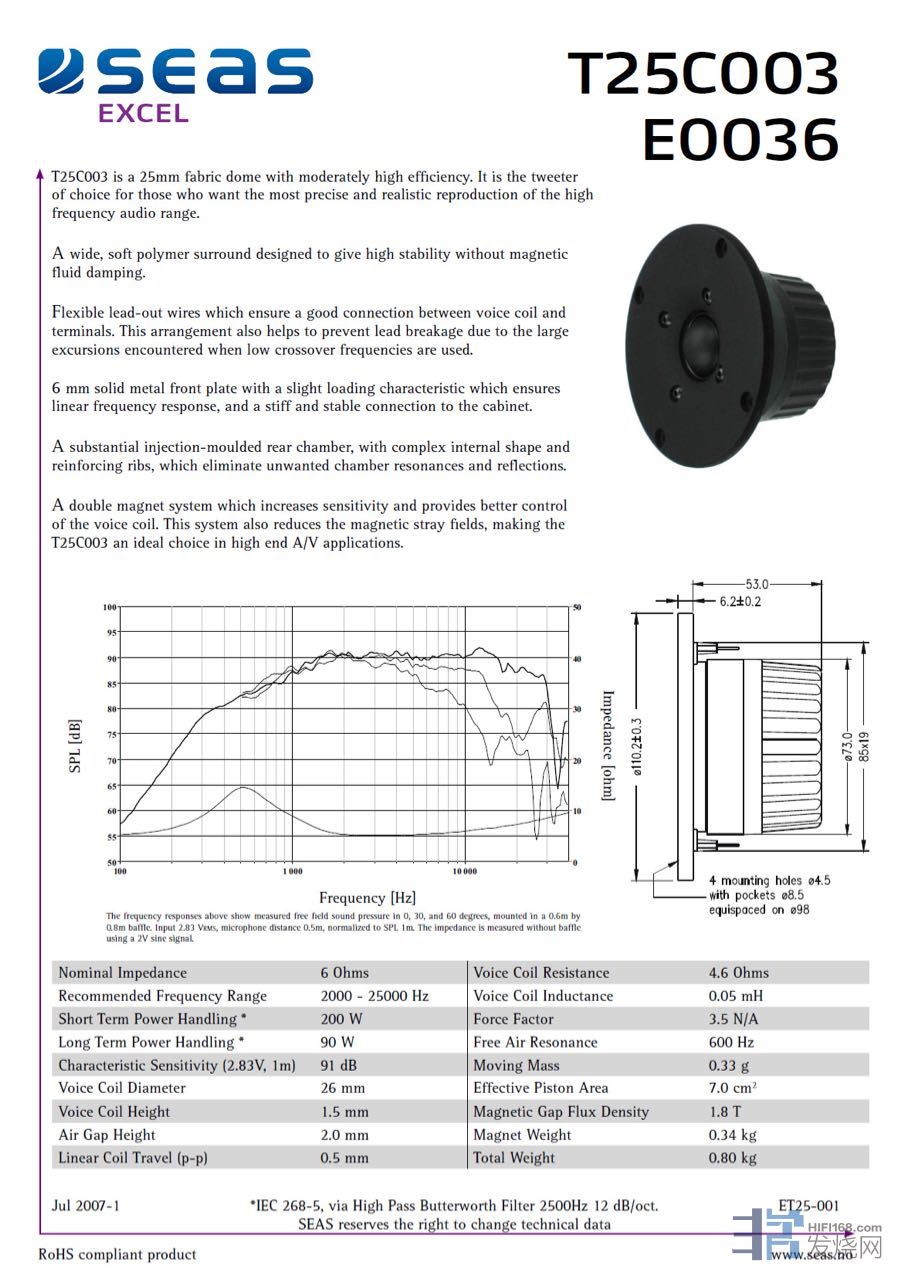

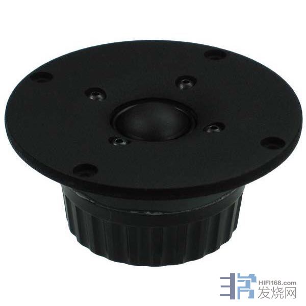

又一个人的意见。用生锈铜叉,不锈钢片,铁接线柱,空转碳化的香蕉扦,配合ATC单元是平衡的声音。就别想换银喇叭线了。更别想换高音了,我的意思是,高音各参数与ATC11高音相同的情况下。原厂高级别系列的用西雅士高音,但是不适合ATC7,11.19   ?要一个低级的高音才是平衡的ATC声音?
最后编辑大辉仔 最后编辑于 2017-11-27 14:45:36
原厂高级别的ATC高音用西雅士。应该是订制的。要制作优秀的高音并非易事,做得好的也是几家专业厂家。
有些名牌厂家,中低音喇叭自己做,高音喇叭还得买人家的。讲得好听是合作研发,订制。其实自己技术做不出优秀的高音。
所以ATC自己做的中低音闻名世界,ATC入门系列高音自己做的,自己做高音不一定优秀。

为什么箱内低音喇叭要用香蕉插呢?成本肯定不会比高音用的接头线夹便宜啊!还容易松动。
zklx 发表于 2017/11/26 9:22:36
香蕉扦头是为了组装方便。
