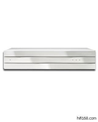

SC-1 系统控制器
Wisdom AudioSC-1系统控制器内置电子分频网络和Audyssey MultEQ® XT房间校正系统。SC-1还有RS-232记忆设定,能为音乐和电影音效作出独立的音色设定。SC-1PC界面为基础,专业的安装人员能够在各种各样不同的声学环境里面通过SC-1使Sage(圣贤)系列扬声器系统得到最充分的发挥。
