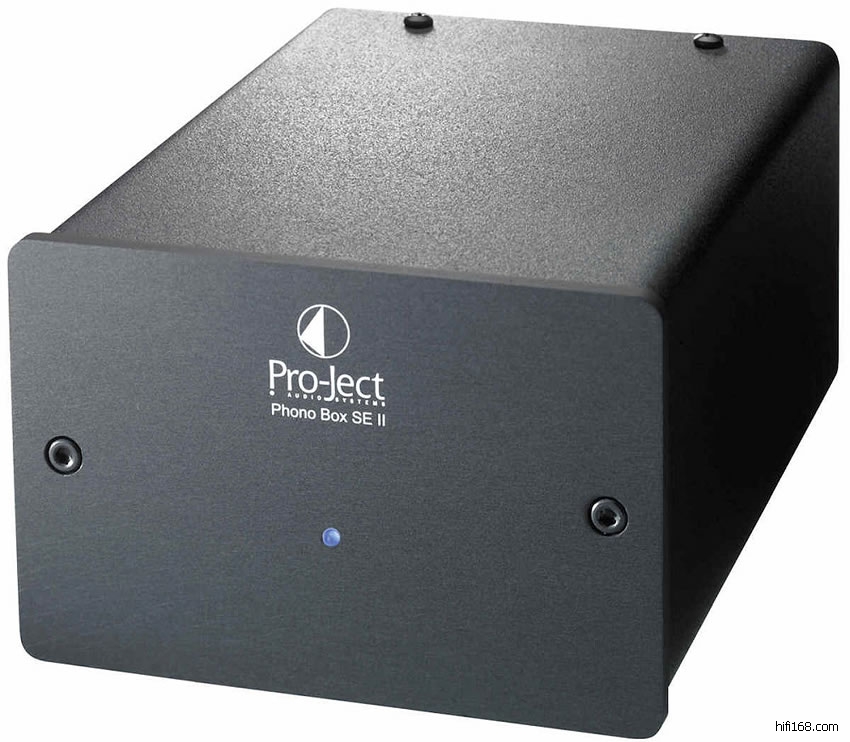

今天宝碟Pro-JectPhonoBox SE II于到,于是马不急待地街上系统一听究竟。外置变压器,16V交流输入, 小小的体积重1KG还蛮有手感,背部有MC、MM切换和低频截止开关,同时可以多级调整输入阻抗容抗。并保留了升级电源接口。主机做工只能说还行,不过对于欧洲产2000元的东西,不能有什么过分要求。
系统介绍:雅马哈PF800唱机,MC705唱头(铁三角MC3100 OEM),NAIM NAIT5i-1,乐富豪OPUS1, 喇叭线NAC A1, 信号线雅马哈自带+(忘了,回头说)
MC阻抗调整在100OHM,打开所有电源,底噪还行,比TEAC 500合并机上MM的底噪还要低,对于2000元的唱放来说,应该OK了,再说大多数LP的录音底噪要比唱放高多了。
一开声,果然很满意。高中低音都有了,动态也有了。土耳其进行曲钢琴非常干脆利落,音色相当迷人 ;普契尼波西米亚人中冰凉的小手和人们都叫我咪咪,感觉人声的亲和力已经把NAIM CD5给打败了。再放阿汤哥《壮志林云》原生LP,低音很强,开头曲气势十足。
时间不多,暂时就试听了这些。以后慢慢在搞,毕竟我才接触LP一个多礼拜。

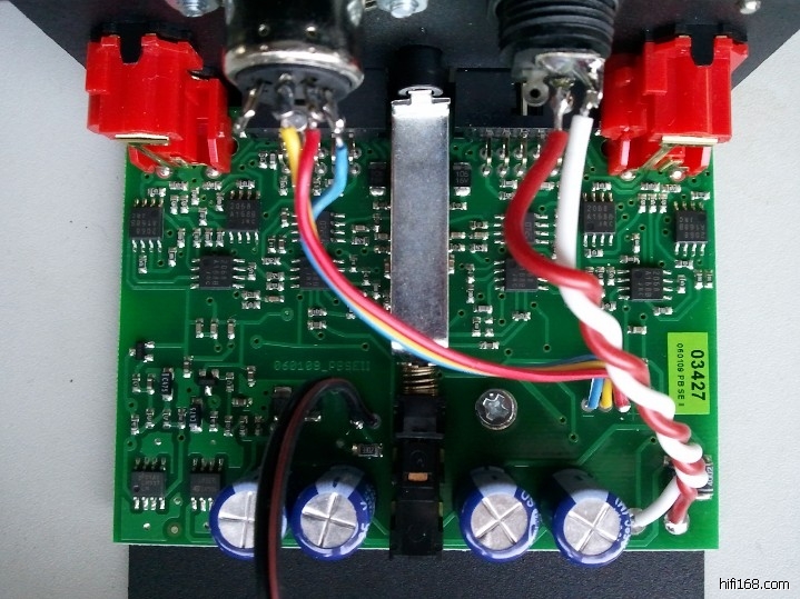

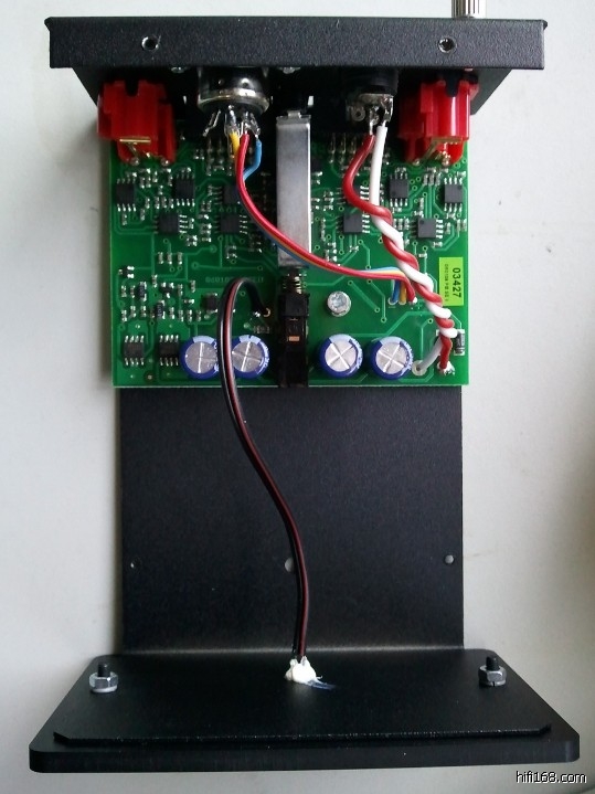

为了解决hum声问题,索性开盖研究。6颗螺丝拧开,整个电路板连接前后面板就能被抽出来了。于是,瞎了我的眼了,真是CHEAP啊!!小小的电路板密布普通IC放大和贴片元件,N块JRC的206和ST的072C双运放就构成了主放大电路,都是普通的便宜货;电源部分用了2个4002二极管,然后用337 317做成估计是+/-15V的直流输出吧。(电压是我猜的,还没空测量)
2000块的东西啊,就这些价值几十元的元件?我靠,看来人家奥地利公司主要靠线路设计牛逼?

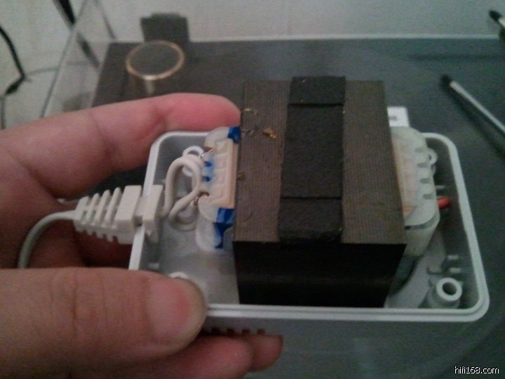

对了,我同时又把外置电源给拆开看了一下,就是个很普通的E变压器,单路输出,意料之中,算是不好不坏吧。至少输出1.5A,对于唱放需求的0.18A 来说功率余量是很足的。

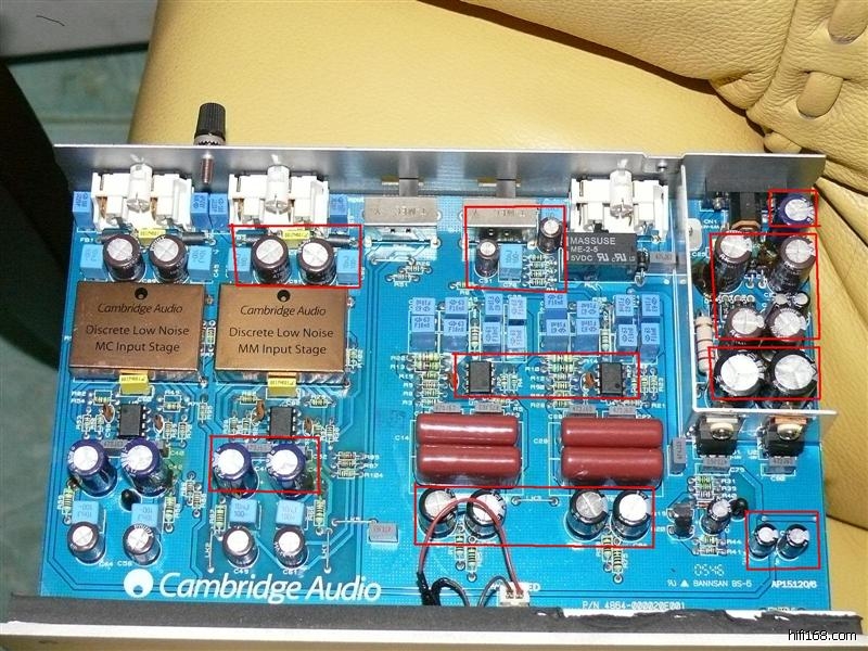

和更贵的那个什么英国的G Slee美国的grado一样,千万不能看内部啊。剑桥的那个内部倒是好看,价格在我这里也更便宜,只是国外坛子上都说剑桥声音不行。
下面这个要4000元以上, 油浸电容要1000一个嘛?
下面这个好像只要1000多元:

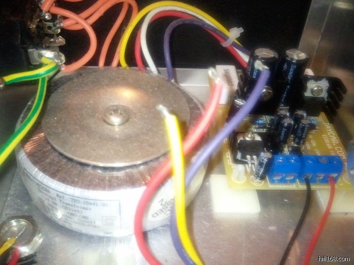

这是我几年前做的耳放的电源,+/-15V输出,在耳放这种小增益上用,是丝毫没有噪音。
这个唱放16V那个口是交流输入,也就是原配的和那个电源;边上那个5针DIN口是高级电源输入,其中3针有定义,正负地,说明书建议12-18V电压,配合电路板看起来很明显这个电压是直接入运放的。
改天我把我的DIY电源接个DIN插头插上去听听看。
