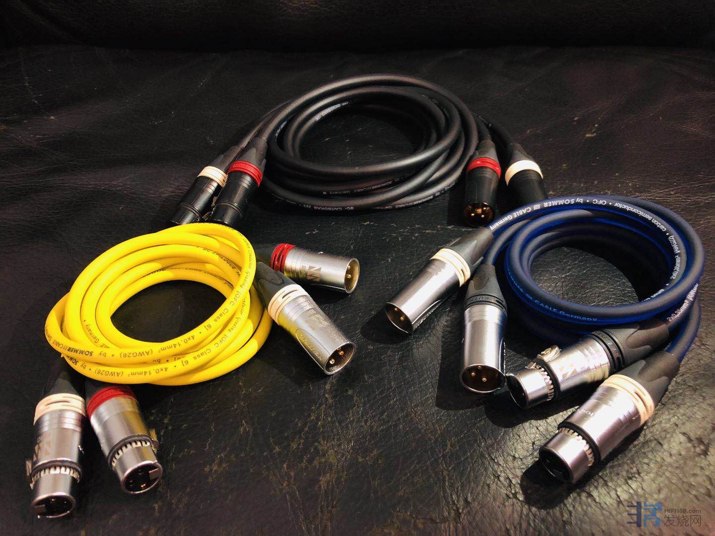

接下来说说这次对比的主角
苏墨  carbokab 225    平衡线  黑色线
苏墨   太阳神               平衡线  **线
苏墨   Aqua blue水蓝  平衡线  蓝色线
测试时用于,CD---前级之间
本来还想加入我原本的
百通rca
苏墨carbokab 225 rca
作为对比对象 ,可是当我从rca换成XLR平衡线之后,一耳朵的声音就让我打消了这个念头。

最先登场的是经典《白老头》
01 匈牙利狂想曲第二号 升C小调
            225从一开始就给与一个非常有氛围感的气场烘托,这得益他在3组线当中最优秀的低频量感。乐器的全频段表现中。高频尤为突出,且泛音丰富。整体频谱呈现出两头翘的线条。
           太阳神一换上,第一感觉就是找回凹陷了的中频,所有的乐器瞬间就舒展开了,低频量感较少于225,却比225更有质感。下潜得更深,私认为这是更中正的低频表现。而因为乐器的舒展让我获得了更加立体且有形体有画面感的声场呈现。泛音没225那么弥漫,高音也没那么飙了。全频段有了更加平衡的频谱线。但此时我听到的整体声场有靠后了的表现。犹如我从音乐厅的第5排一下子坐到了第9排的位置。呈现出了一个更深邃舞台。
         紧接着换上水蓝,一耳朵听到了两个最大的变化,一是整体更加通透了,二是呈现出的舞台感仿佛我又坐到了第6排的位置了 。此时整个乐团表现出了更高的乐器分离度,和更有包围感,身临其境的音场。显然他有比前面两个更好的解析力与透明度。并且单项乐器也有更好的结像度。前后音场虽不及太阳神深邃,却有更好的层次感。
然后是 皇家芭蕾舞曲 CD1
09 can can 康康舞
          225一上来同样表现出很好的音乐氛围感,让人很快进去曲目的情感当中,但紧接着问题就出现了,因为本曲开头的圆号,大提,中提,包括定音鼓的何尝奏鸣,需要有很好的低频控制力,而225量大于质的表现瞬间都让人感觉跟不上了,慢了,拖沓了。紧接着三角铁的敲击,225表现出了华丽(过多过长)的泛音但敲击时的形态却显得模糊。 下一个小结木琴于小提中提齐鸣,225呈现出了勉强达标的细节,但却因为他亮丽的高频显得有点色彩过于浓郁,失真了。整体质感欠佳,乐感补偿。
        换上太阳神,又是一翻舒展开来。也同样声场靠后了,但此时整个规整感出来了,这就是古典交响乐该有的样子,所有乐器按部就班,回到各自的位置去。你听到了更加融洽的合奏配合。大家互相铺垫,互相照应。泛音也恰到好处了,低频也干净利落了,两段的延伸让人有一种莫名的喜悦。
       轮到水蓝上场。一开声,犹如我期许一般,我又从一等票串到vip座位来了。此时我会心的笑了,因为这种通明度和包围感真的让我感觉台上乐器我触手可得。并且因为更高的密度,三角铁和木琴显得更加的晶莹剔透。形体完整。我仿佛能"看"到他们发出的声音。但这个时候我也发觉大提琴和定音鼓的质感没有太阳神表现得那么规整且有质感。并且低频下潜也没有太阳神那么深沉。但这种活生感真的让人有点欲罢不能。
第三首,张学友-雪狼湖 CD2
13 原来只要为你活一天
演唱嘉宾-陈洁仪
           225 的表现可圈可点,但陈洁仪声线的自然鼻音似乎通了鼻似的,变少了。而更多的是气息和尾音,残响更加丰富了。虽然听得出泛音也是丰富到接近失真的边缘,但好在这首曲子对于素质表现并没有乐感表现那么苛刻。他的人声表现算是(良+)的级别。
           换上太阳神,陈洁仪的鼻音立即重现了。且多了一丝胸腔共鸣的质感,这得益于他更好的中低频质感表现。但是这个时候歌手远离了听众,直觉上像是没那么亲切了。此时我就很期待水蓝的表现。
          果不其然,水蓝一来,不仅拨开了一层云雾,且拉进了我们的距离。陈姐姐此时更加立体的呈现在我面前,背景更加的安静,仿佛现场观众都不舍得用力呼吸。更极致的解析让我听到了她更确切的情感表达,一个喘气都能延伸出她的表情。她诠释着爱情的无奈与凄美还有恋恋不舍。
最后一首,也是我个人对于音响器材的期末考试。
角斗士电影原声
03 The bettle
         值得一提的就是这张唱片,我曾经在不少于50套中高档甚至旗舰顶级的系统上聆听过。无奈的是,至今,能列入表现优秀的暂时只有一套。而优良的大概只有两套。包括我自己的系统,只能给予合格的评价。
        225表现出了这首曲目该有的舞台感以及氛围感,但曲目回播难度之大。乐器之多,层次表现之困难,全频段把控力之高水准,让他在大动态来临之际,只能给到你哄哄震撼的节奏感,而因为他泛音的染色和低频量的过于强调,加上全频段质感的模糊。并未能完完整整的表现好这首曲子。甚至到了后半截有点受不了想关掉的感觉。(这里我想提醒一下就是如此苛刻的要求是因为相对于另外两条线的比较之下所设置的较高分数线)入对比起rca线,他已经足够压倒性的胜出了。
      接着是太阳神,这首歌算是给太阳神一个强有力的"通过"盖章。让我印象最最深刻的就是他的全频段控制力,特别是低频。在如此强大的低频动态下,他似乎稳如泰山。马步奇稳。不仅还原出了该有的层次以外,定音鼓的质感 甚至是敲击动作,以及鼓皮接触时的音头,再到大提琴,圆号,铜管,的质感,线条感颗粒感。都表现的如此的从容。那海上浪潮般的大提琴齐奏,一波又一波归归整整有条有序的。这个时候,他稍微靠后的声场,似乎帮助他更好的营造出了这种巨大的场面。可以肯定的是,这是我的系统建立一年多以来,把角斗士表现得最好的一次。
       最后就是水蓝了 ,此时天已经亮了。窗外一闻鸟叫。正如我所意料,低频同样稳稳的铺垫在了后头,所有中高频的乐器表现出了更加金灿灿透明的音色。显然电影的画面再次重现。更黑的背景让人感觉声音更加的干净纯正。但是问题也来了。大动态初起时,水蓝强大的活生感在骄傲的表现完前面乐章之后开始让我邹起了眉头。因为紧接着的低频大动态让他稍微欠缺的低频质感,最终未能幸免的呈现出了忙乱的听感。一波又一波低频乐器这一次因为质感的缺失,他未能完整的表现出该有的形体和结像。 8分钟位置。定音鼓最低音的鼓重重的敲击,水蓝的表现变得模糊,并没有太阳神那么的神定气稳。更没有缓缓向观众散开来的形体。好在结尾的人声哼唱又让我回归到了电影画面里。
           鉴于他们各自的售价,225相比于市场同价甚至是更高价位的线都不会显得普通,反而是性价比超高。无论是入门还是进阶。只要搭配得当。别想着随便一组一两千的线就能干掉他。
           而太阳神,绝对是这个价位的优秀产品。我怀疑他能让很多无论进口还是国产的所谓高价名线汗颜甚至黯然失色。如果按照我们以往仅仅拿苏墨入门电源线与其他名牌线对比的情况,我的估计则已是相当保守的 。
           最后就是水蓝线,他与太阳神虽定价接近。但却有更广泛的适应面。除了下盘质感与控制力稍微不及太阳神以外,其他方面可谓是光彩夺人。
