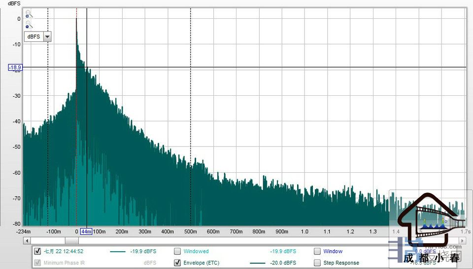

       第二项:早期反射声——能量时间曲线ETC消散图
40毫秒衰减19DB,曲线总体下滑,密度均匀。

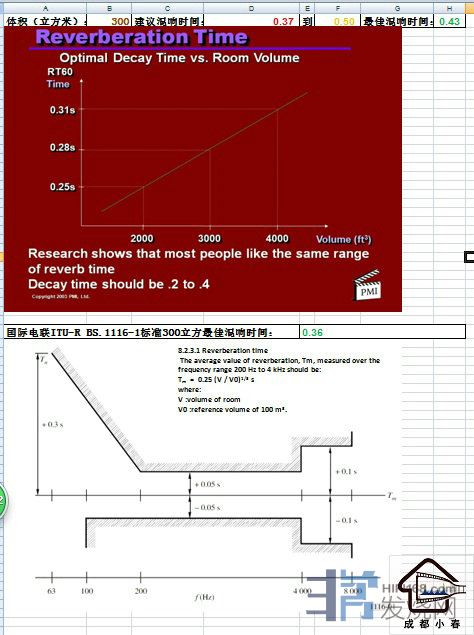

        第四项:中高频衰减时间
        取125HZ到4KHZ的国际6个倍频混响时间约0.57到0.67秒。
(高于坛友推崇的国外公司从250HZ到4KHZ的中高频5个倍频段混响时间标准,我们多一个125HZ低频段混响时间标准)
D: Midrange Decay Times
Standards:
• Time taken for sound to
decay 60dB (T60) should be between 0.2s and 0.5s from 250Hz
to 4kHz
       设计时按PMI及国际电联标准为0.37秒到0.50秒,因为考虑到这是客厅起居室,同时HIFI圈对于混响时间过短的各种担忧及吐槽,所以实际设计在保障绝对不出现拍手颤抖回音的情况下,尽量满足有些圈了说的是混响时间要控制在0.6秒的说法(至今未找到科学和学术佐证)
