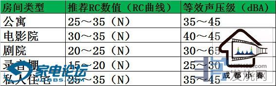

接下来我们看一下各种空间的推荐的RC房间噪声评价曲线的RC数量及等效声压级;
(37.13 K)

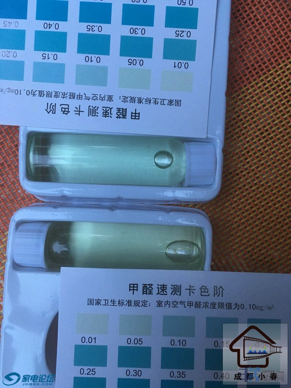

最后必须要有验证环节,空气检查。先来低成本,易测量的自检方案。
下图为目前唯一有国家实验证CMA认证过的甲醛测试盒。
水泡小的(上)为新风系统运行中的结果,水泡大的(下)为密闭24小时所测试的结果;都是在0.05以下。
(176.20 K)
