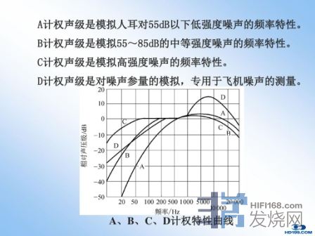

顺带我们也科普一下各种计权方式的差异:
A计权声级是模拟人耳对55dB以下低强度噪声的频率特性;B计权声级是模拟5585dB的中等强度噪声的频率特性;C计权声级模拟高强度噪声的频率特性;
下图引用于坛友BirdyBird辩论回复中;
从图中我们也可以看出A计权是最忽略超低频的;C计权作为对超低频比例和电平都比较高的影音用途的分析是比较合适的;同时我们再以经验公式质量定律【有些口语化非严谨场合也顺溜叫:隔声质量守恒定律,大概的解释是:均匀材料单位面积密度(质量)每增加1倍隔声量在理论上增加6dB;还有隔声也一般叫成隔音等】,进行计算分析空气声计权隔声量 R=16lgm+8(m200kg/) R=13.5lgm+13(m<200kg/) 双层断桥铝玻璃综合面密度27kg/㎡算出来隔声量32.32DB,如果再加一道;也算出来只有36DB;所以理论上来说并不会因为多加一道玻璃隔声量就超大幅度的提升;如果两道门中间拉开距离,有比较可观的气隙构成声闸,那应该会有比较可观的提升;

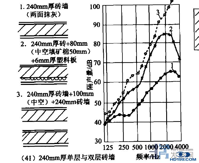

接下来我们看一张更关键的图清华大学参与组织及燕翔教授等作为副主编的《噪声控制与建筑声学设备和材料选用手册》,这个手册各设计院有作为藏书:
序号1就是我们常说的24墙;序号2就是基本可以理解为在24墙上面做各种处理后的数据,125HZ以下,几乎没有变化,中高频的隔声量增强得比较可观,几乎接近中空双24墙的隔声量;序号3就是双24墙中间空10公分,除了在125HZ起比单24墙理论隔声量大5dB外,比我们常做的糊隔声毡,隔板处理等,不会强出太多;但可以看出,所有的方式对超低频的隔声都是捉襟见肘,目前基本能找到的隔声材料的报告也都一般最低测到100HZ,所以在超低频段,隔声量会更低得多;
经过这一系列的基础数据陈述分析之后一个所有人都不愿意看到的事实浮出了水面,中高频比较容易隔离,对于超低频,目前全世界也没有什么轻量级的解决方案,特别是像家庭影院低音炮这种以深到20HZ以下的结构传播固定设备室内噪声,是比较难以隔离的;
