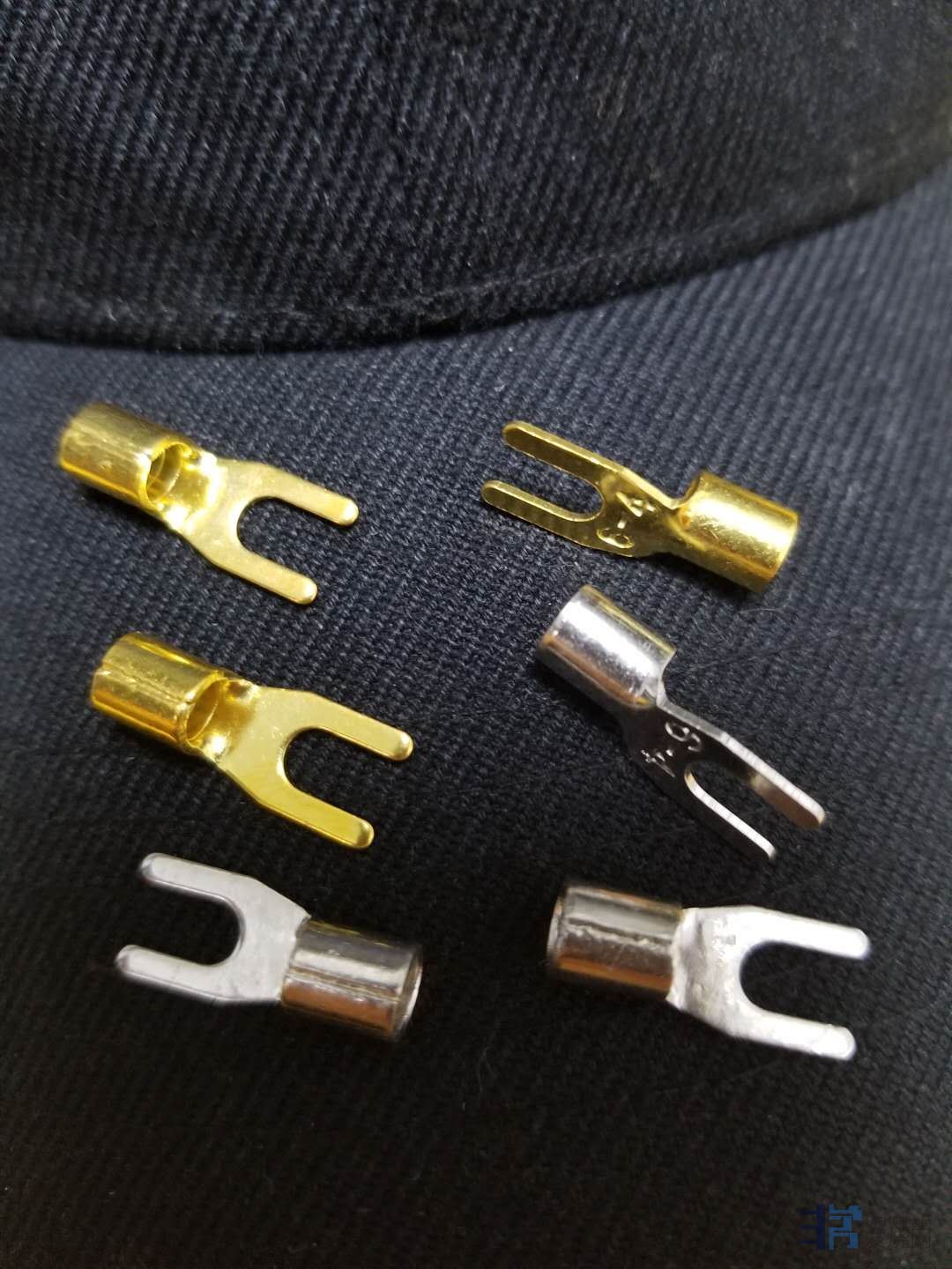

    (这张图片是镁声用来做线的紫铜镀金和镀铑的小线夹。镀铑线夹适合多股细线,配镀金的头,镀金线夹适合单支银线,配镀铑的头。)

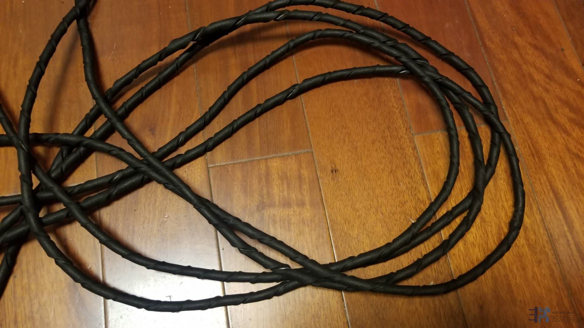

    回到测试的话题,每晚继续做着线基——上张图片:
     既然是测试性价比高的头尾,就采用比较中正的美国“单晶铜”线基吧。结构用传统结构,不做特别编织调声,火线、地线、零线均采用一种线基,外包屏蔽吸波材料,用发泡XLPE导管调整固定线间距,以控制特征参数。
    这里需要说明一下:同一种线基,可以通过控制线间距和编织来得到不同感抗容抗的成品线。而不同的感抗容抗就代表着不同的频率通过性能,也就是像EQ一样改变调整系统的声音。这就是玩线材的最大乐趣。
