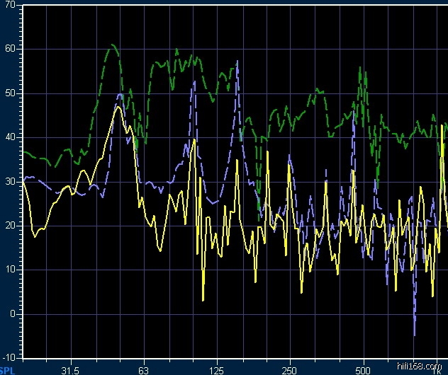

周末专门又测量一次底板和面板的振动情况——
黄色曲线是前级通电但没有信号输入面板通电后垂直振动的情况
紫色曲线是大音量播放20-20k扫频信号时面板的垂直方向振动情况
绿色曲线是大音量播放20-20k扫频信号时前级底板中部的振动情况
这张图是实测曲线,还没有经过振动分析软件分析,但已经能说明很多问题:
      1、黄色曲线峰谷比较锐利,说明振动加速度比较大,刚性强,而且峰值几乎全部是50hz的倍数关系,说明器材要解决的振动首要是变压器的振动。
      2、播放扫频信号之后,由于器材相当于一个薄壁方盒子,因此各个面都会在不同谐振点受到声波的激励,整体的振动情况趋于复杂。但较厚实的面板的振动,和底板相比,振动能量和复杂程度,都要小得多。

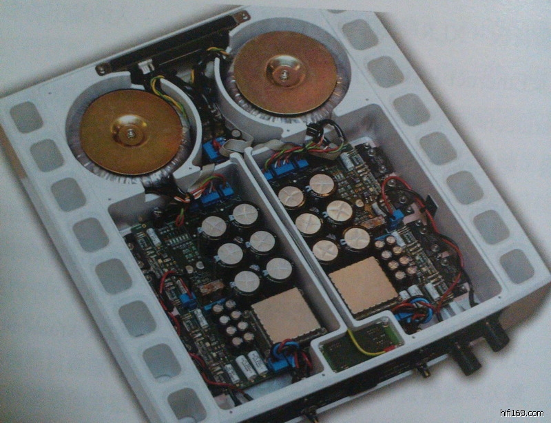

      3、这台前级是诗醉gat,机箱设计应该已经考虑过振动控制,所以没有太大的谐振峰值。有些器材测出来,往往有着巨大的山峰。当然也和测试时已经用了适当的架子和垫才有关。
    镁声最欣赏ALLUXITY的机箱设计,这样的设计,就基本可以用刚性结构来模拟振动问题了。
