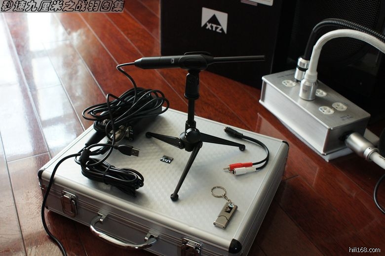

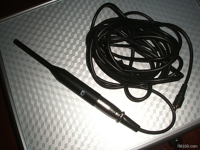

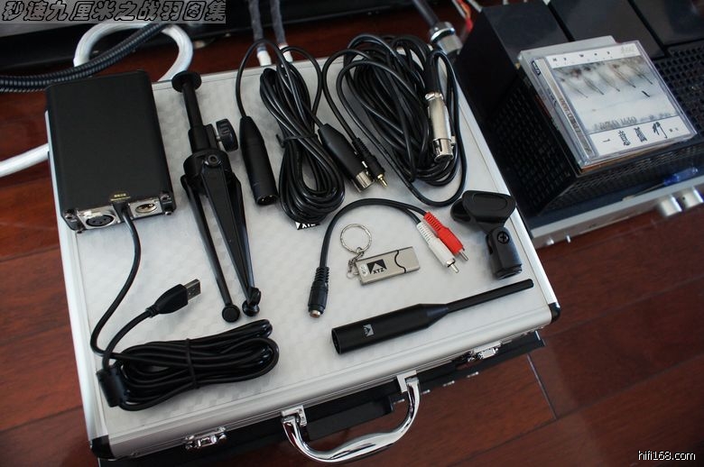

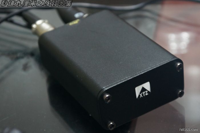

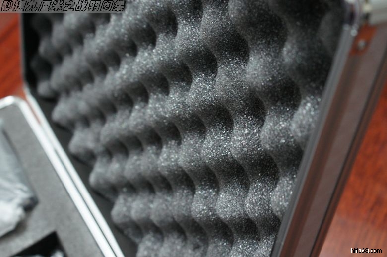

看看做工细节先。
这如今一切都网络化,电脑化,说明书也简化成了2G闪存,运行软件也是要登录官网注册后下载,为了更好的比照实战,打印一份实物说明书是必须的!

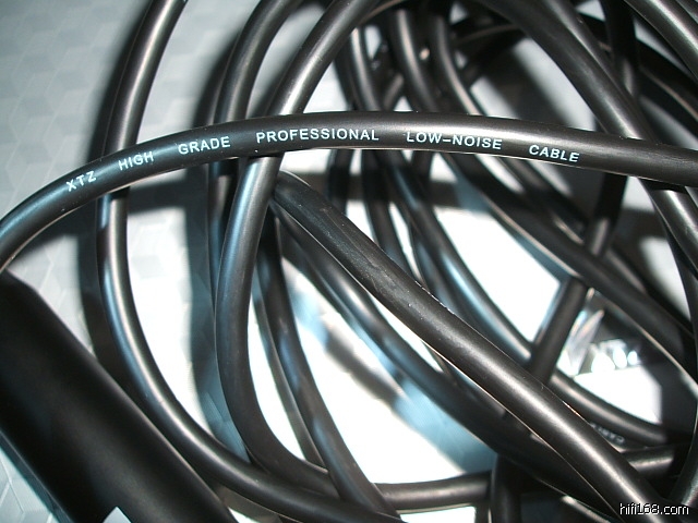

MC与主机连接使用XLR线,长度达到5m,一般家用足够了。
全套线材使用自家品牌,看字样HIGH GRADE PROFESSIONAL LOW-NOISE CABLE(高等级专业低噪电缆)看来也是为了确保传输高精度从而确保测试仪拥有较高灵敏度。

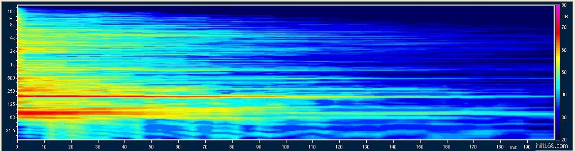

[localimg=400,266]3[/localimg]
[localimg=400,266]1[/localimg]
[localimg=400,266]2[/localimg]

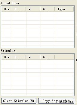

1.用曲线图反映房间的平均频率响应;
“查找房间模式”显示已找出的问题并提供修正建议;
“模拟EQ”根据推荐的频率调整模拟均衡系统;

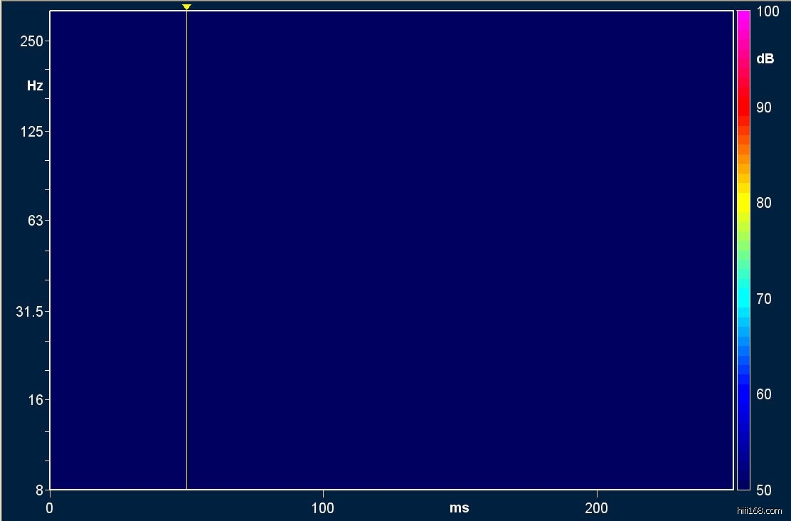

2.声谱图
声谱图采用2D的瀑布式图形显示房间混响时间,进而轻易找出低频区的问题;
频响范围:16 - 250Hz
时间:0 - 250 ms

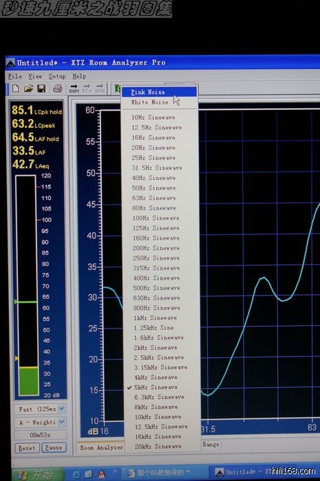

5.音调发生器
调发生器提供宽泛的输出信号选择,可独立用作测试。输出信号包括正弦波(10-20kHz)、粉红噪声、白噪声。

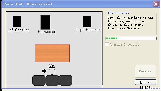

运行专用软件最新版本:需要到官网注册后下载。
开机界面截图:
三大功能可随时切换。
1.Room analyzer:房间分析
2.RTA:实时频谱分析
3.Full range:全频测试

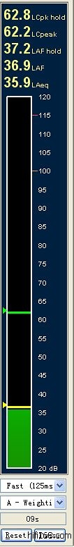

左边声压计显示条框,显示5种峰值和平均声压。

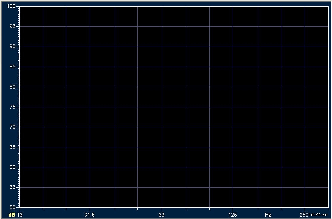

频响曲线显示框:频响范围:16 - 250Hz

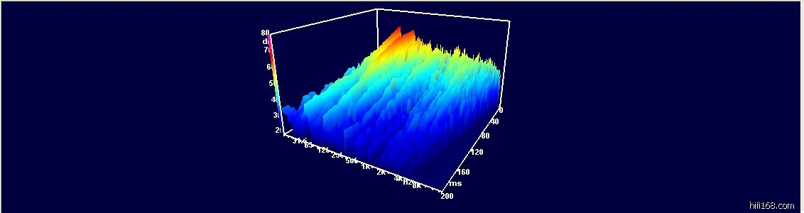

二维频谱图显示框:频响范围:16 - 250Hz   时间:0 - 250 ms
色彩显示幅度
竖轴表示频率
横轴表示时间
最后编辑战羽 最后编辑于 2012-06-21 22:04:41
工作室总监: http://blog.sina.com.cn/lzkxj
测试按钮:Measure
测试输出声压控制条,一般建议响度达到90分贝为佳。
房间节点显示框
频响曲线平滑度选择,分辨率可以2,3,6,12倍频程点显示(ppo-points per octave)
测试可分为单点和三点测试:

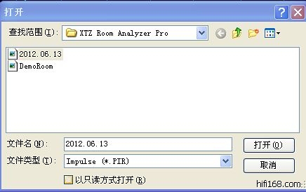

测试结果可以保存

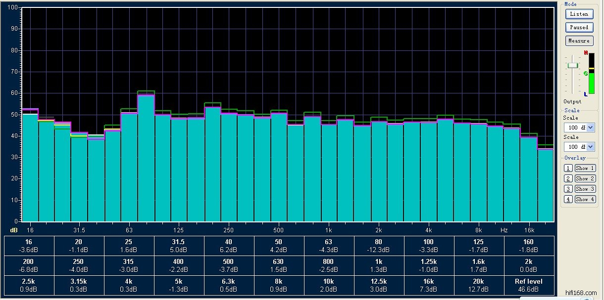

2.RTA实时频谱分析功用
界面
声压计
A加权
C加权
测试控制钮
测量尺度即Y轴顶值范围
测试界面
叠加显示
测试结果保存与打开

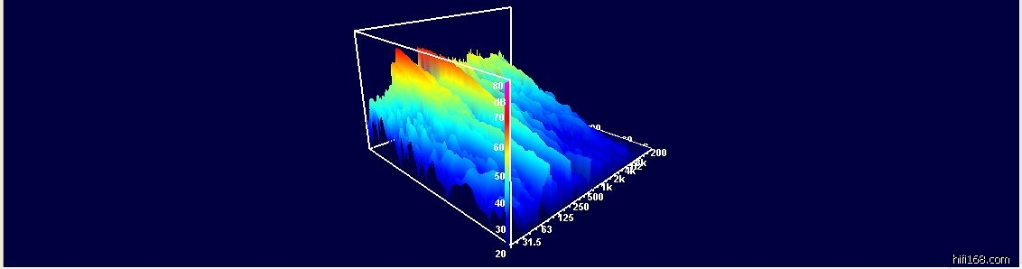

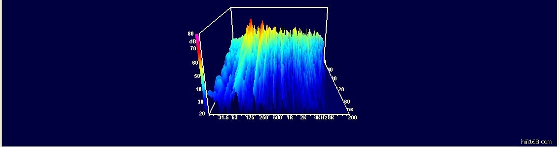

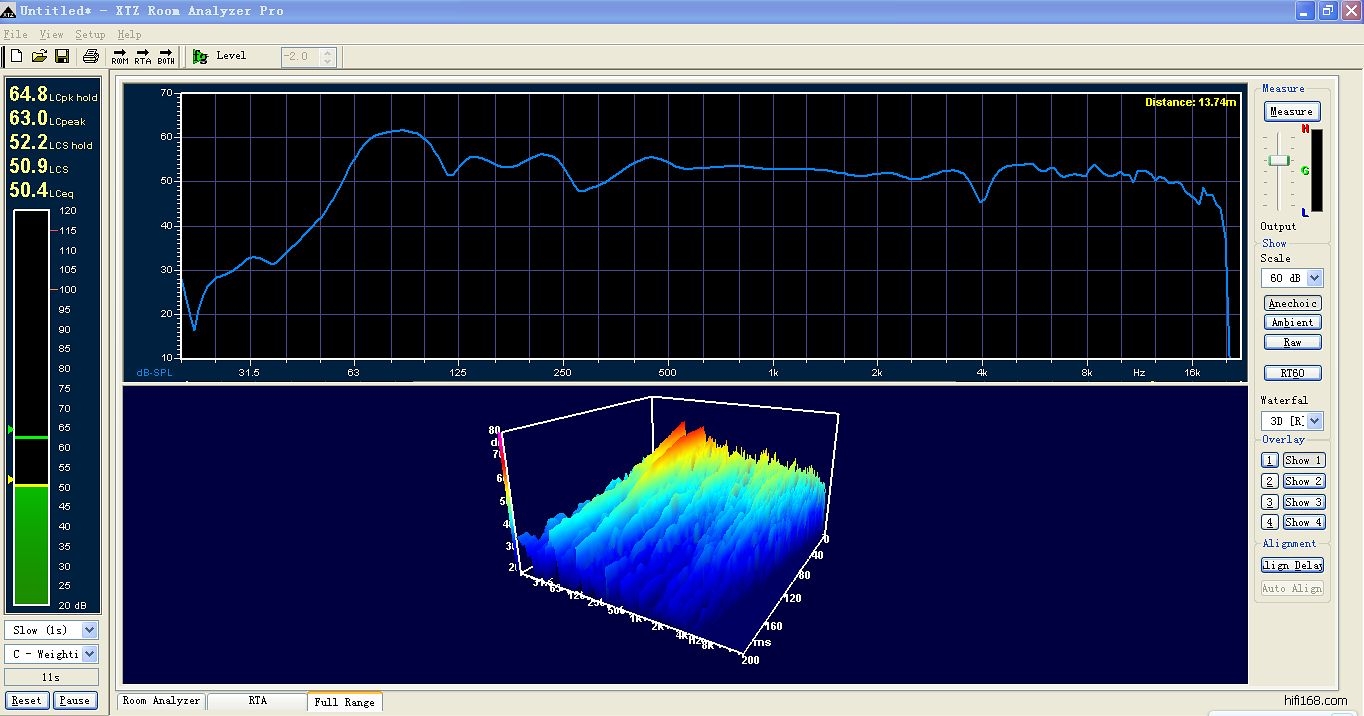

FULL RANGE全频测试:
提供更高的分辨率,可显示3D三维频响瀑布图
控制条
测试,经历4次正弦扫频完成。
提供三种不同视角(左中右)
二维显示的频谱
保存多达4条测试曲线轨迹

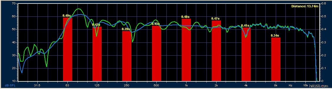

RT60:房间衰减时间,显示反射声的衰减的状况。
