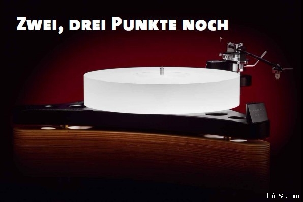

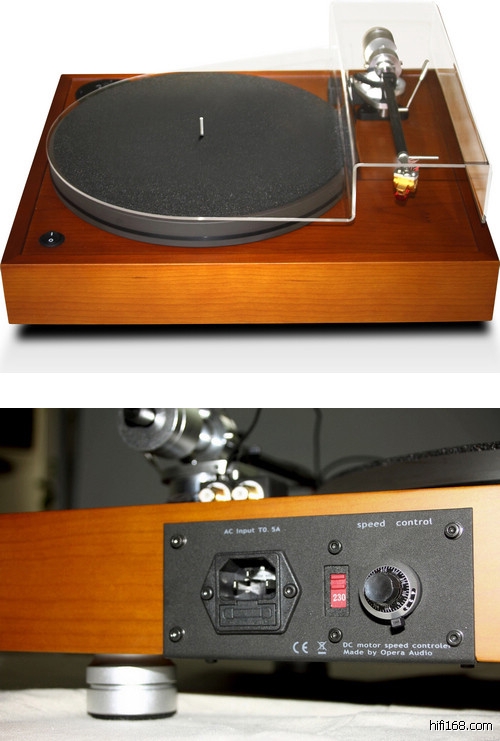

今次,我们再次以瓦格纳歌剧人物命名而推出的一款伊索尔德LP唱机.外形采用了复古风格设计, 同样延用了”女武神”这种实木底盘配合空气球加硬减震的避振系统设计. 精密直流电机速度调整,线接触超低噪声轴承系统;保持了声音松弛饱满的特点。

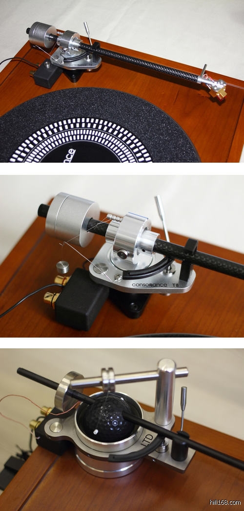

自带的唱臂为新近设计的双轴承碳纤维唱臂T8,调整起来简单方便, 只需加装唱头后调整针压和VTA即可正常播放. 简单的同时又能保证声音的质量. 在中国的客户还可以选配9寸的LTD唱臂.

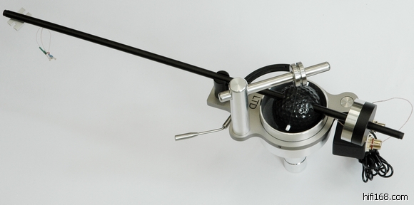

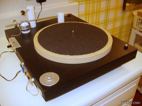

LTD唱臂去年就已推向市场. 说起LTD唱臂, 起初高尔夫球唱臂的设计是来自一位美国设计大师William Firebaugh, 这位大师现年已经八十多岁了. 30多年前,他的DIY作品一面世,就获得美国《发烧天书》的“金耳朵”奖。
这就是他当年的“土炮”,所有的零件都可以在超市中找到,这就是他倡导的点石成金的理念. William一直都想将这款DIY作品找一个厂家合作,推向市场,但在过去的30年里,William的时间和金钱,基本上都花费在打官司上面了。因为他的这些合作者们大多数的目的都是为了抄袭他的技术用到自己的产品上. 直到William Firebaugh遇到了欧博, 他的梦想才最终实现. 这就是在几年前我们为大家展示过的AMADEUS. 新鲜出炉的Well Tempered唱机面世不到一年就获得了音响界三本权威杂志的最高奖项,足以说明这个伟大的设计仍然是模拟系统中的巅峰。
后来,很多用户希望在其他系统上使用那只神奇的“高尔夫”唱臂,LTD唱臂由我们将William这个神奇的设计加以完善和改进而得来的。William为了表示敬意,原想用刘总的名字来命名这只唱臂,但考虑到中国人的姓名拼起来比较长,西方人不易读写,便简化成“LTD”(Liu tonearm design)意思为“刘设计的唱臂”。
那么LTD唱臂到底有哪些特点,让它鹤立鸡群呢?
[hide]通常,轴承唱臂无论单点或者多点,都会有间隙存在,震动和突跳就不可避免。LTD唱臂拥有一个独一无二的"零间隙"轴承,将一个高尔夫球吊装在架子上,球的一部分浸入高黏度的硅油里面,没有任何框量,震动和突跳被硅油完全吸收。LTD的“高尔夫结构”还可以看成是一个“模糊逻辑”的轴承,它不像传统唱臂,一旦固定好,拾取精度就再也无法改变了,它的运动支点浮在油上,可以随唱片的沟槽轻微移动,调节唱针处于最佳的拾取角度。
众所周知,唱臂的有效质量扮演了一个类似唱头顺性那样的角色,有效质量和唱头顺性的配合,决定了播放质量,配合不好,会使音箱的低音音盆剧烈摆动。所以有了”重臂配重头,轻臂配轻头“之说。很多唱臂受有效质量的限制,无法”百搭“,而LTD拥有一个调节“阻尼”的机构,可以根据唱头的“顺性”调节出相应的“阻尼”,达到完美的播放。
另外,控制唱臂臂管内的机械谐振同样非常重要,LTD臂管内装满了特种沙子,任何谐振,包括唱臂线的震动都能在唱臂管里被消除。
LTD可以说是世界上最容易调整的唱臂之一,只需要简单的三步,就可以达到满意的效果。这也是它为何广获殊荣的原因。
LTD唱臂的声音特点是极为鲜明的,你很容易就会发现即使是使用一个廉价的唱头都能得到一个非常纵深的音场和清晰的层次表现.你还会发现你的扬声器不会再有呼吸般的颤动,这是其他唱臂很难达到的.

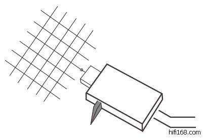

选一个唱头的格状量规(有很多相互垂直的格子)。一般有两种:一种是单点调整,一种用两点(大部分,在这两个位置,循轨误差为最小)。许多唱臂制造商会附上一个量规。如果没有,也可以放一支尺在转盘轴心旁,然后将唱臂拉到尺旁,看看唱针的超距是多少。如果使用的是正切型唱臂,那就不必调整超距。

水平循轨角就是将唱针放在量规所定的针尖点上,然后以目视,看唱头左右、前后的边线是否与量规上的线条平行。否则,唱针的左缘与右缘所接触到的唱片沟槽就会有相位差产生。
若唱头为方形,则看外壳边缘是否与规尺的格子切齐。但绝大部分的唱头为手工制造,唱针杆不一定与外壳成标准几何关系,还是应以唱针杆为准。
当达到要求的位置时,请将螺丝锁住,但要小心不要在锁螺丝时移动了唱头,这里需要极大的毅力与耐心。

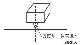

调唱头方位角
调整唱头的角度,关系到唱针在沟槽里接触的情况。调方位角就是自己面对唱头,将唱头朝顺时针或逆时针方向扭动。单点臂方位角是必须要调整得,多轴承臂通常不必调整。

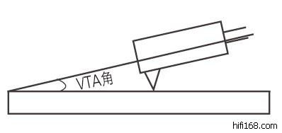

调垂直循轨角俗称调VTA
调VTA就是调整唱臂支轴的高、低,改变唱针在唱片沟槽中的垂直角度。调整时,我们要从唱臂侧面来观察,看看当唱针停在静止的唱片表面时,唱头盖顶、唱臂是否与唱片表面平行,通常唱臂后面都要高一点会比较好听,但太高了,声音会比较沉,高频失去光泽。相反太低了,高音会比较刺耳。调整时,完全要靠耳朵判断整体的平衡性。

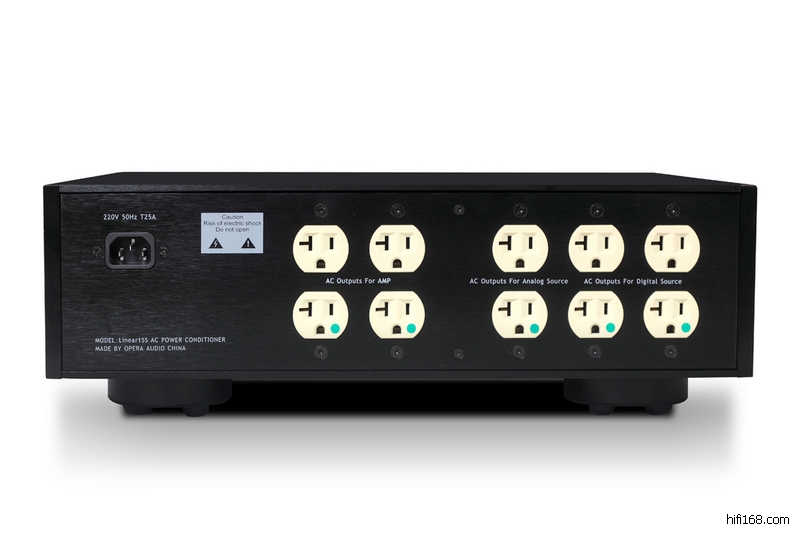

以上各种电源的缺点,正是D-linear 15电源处理器的优势,它并联于电网,内阻为0,交流电首先经过主动式直流抑制电路,毫无压缩的输出给功率放大器;然后经过处理的无直流成分的交流电,再通过内部的隔离变压器,有效的滤除高频干扰,保证隔离变压器的最高效率,供给数字和模拟的前端设备;

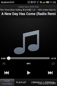

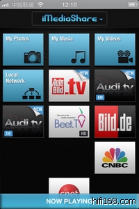

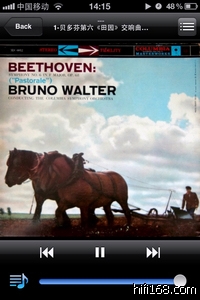

先进的数字音乐播放器可以利用国际通用的DLNA的通讯协议让手机和平板电脑通过WIFI和播放器的网络功能配合,再通过播放控制软件来进行音乐文件检索和操控。
苹果iOS系统的8player和iMediashare都是不错的软件,其中8player的收费版性能最完美,推荐使用,iMediaShare可以把手机和iPad上的“苹果音乐”传到播放器上播放,非常方便,不再需要那些专用的插座和线材了。
8player   iMediaShare

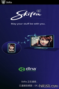

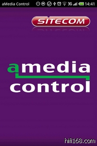

在安卓系统上免费的aMediacontrol、Skifta和BubbleuPnP都是不错的软件。其中Skifta和BubbleuPnP最稳定,这些软件我们都下载下来了,大家可以从欧博网站直接下载下来使用。
BubbleuPnP   aMediacontrol   Skifta
安卓系统的BubbleuPnP, aMediacontrol, Skifta可在http://www.operaudio.com.cn/?action-category-catid-8下载安装文件
苹果iOS系统 8Player, iMediashare, 安卓系统aMediacontrol的使用指南可在http://www.operaudio.com.cn/?action-category-catid-8下载PDF文档

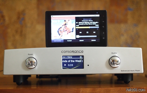

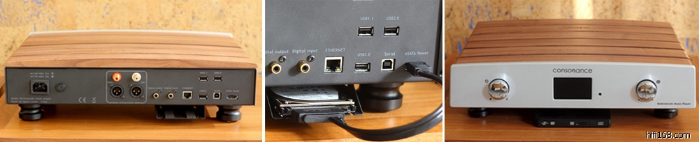

欧博的播放器大家庭中又多了新成员-Reference6。
与Reference7具备相同素质的解码,取消了电子管输出级,操控方面做了精简和优化,更加经济实惠。显示屏幕只负责简单的操作和设置,完美配合苹果和安卓的手机或Pad来操控,更适合于那些习惯于CD机操控的用家。
特别是R6增加了两个新功能:一是ESATA传送接口,机箱底部增加了硬盘安装支架,为用家自行安装硬盘提供方便。二是可接外置移动光驱,直接播放CD唱片。

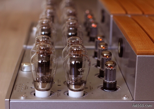

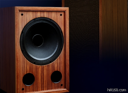

此款是以8支直热式三极管2A3并联推挽的双单声道电子管后级,输出功率达到45W,由4支5AR4电子管整流做电源供应。为使8支2A3工作稳定均衡,该后级特为这8支2A3设置了屏流调整装置,用户可以通过电流表头随时调整它们的状态。这台后级具备了三极管柔美的音色和超强的驱动能力。
SOLO翻译过来是独唱或是独奏的意思,那么采用点声源的同轴喇叭,她的一大特点就是对播放人声和单件乐器有很强的舞台表现力。
    她的大小形如BBC的5/9,采用12寸口径的大书架箱。
    箱体采用实木多层板制作,外饰实木木皮,内部设计为多平面的三角形,目的是减少平行面以抑制箱内驻波。另外该结构使箱坚固、适度减少谐振,以适合扬声器固有的阻尼特性。本音箱融合了古典造型艺术元素,质朴而典雅,体积适中,非常适合家居陈设。
    该单元使用英国扬声器振膜和音圈组件,高音为号角高音压缩驱动器。其设计优良,频率响应平滑,具有优异的阻尼特性和细节还原能力。该单元尤其在顺性方面做了特殊处理,使之具有深沉宽松的低频。
