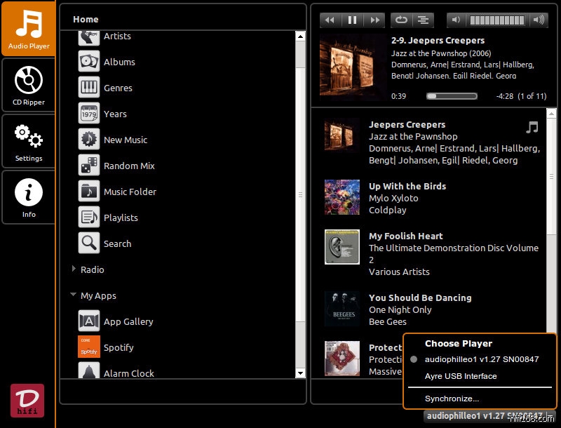

一颗耀眼的明星 PCHIFI专用操作系统Daphile
首先感谢AV199论坛Tidepeng兄将这一系统介绍给国内烧友。过去这种组合是在Mac mini和iPad间实现的。不同的是作者创造了一个专用的
Linux OS,区区200M的系统实现了高品质音频回放。对PCHIFI具有划时代的意义!省却了操作系统无聊的优化。

iPad操作界面

这里不再重复,只介绍我的一些使用技巧供大家参考:
1.不用安装直接用ultraISO刻录镜像到U盘即可。PC BIOS设置成U盘启动。启动后设置保存即可使用。如果硬盘音频文件较多建议设置后安装到另一U盘,作为系统盘。
2.PC无线网卡目前建议使用Intel内置无线网卡,系统对USB无线网卡兼容差些。
3.不用路由器。系统启动时不要设置网络。用无线网卡的WiFi热点可直接连接。在iPad的无线网络中找daphile 输入密码secret1234即可。浏览器输入daphile.local即可使用。如果使用路由器,通过设置可共享网络内所有音频资源。
4.系统支持很多目前流行USB解码器,包括我的mytek 192 DSD。但USB解码器先不要开机,系统启动完再开机好识别。
5.音频文件尽可能完善内置信息如作者、流派、年代等,便于查找播放。目前只支持DFF格式的DSD音频流。
truemusic 最后编辑于 2014-06-18 10:45:06

回复 24# s1127lei 的帖子
在设置 存储中勾选音频存储盘。
