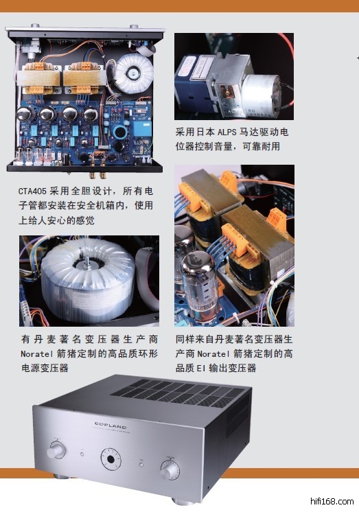

源自经典的设计
CTA 405
的外形设计带有典型的北欧风格,银白色外观精致简约。机箱使用厚厚的
无磁性铝板制成,内置胆管安全式机箱设计非常坚固,而且屏蔽性能优异。高大的面板使用了厚
10mm
的原色铝合金精加工而成,品牌
LOGO
以铣削工艺雕刻在面板中央上方,非常精致。面板上面并没有设计太多的功能按键,可见
Copland
开发
CTA405
的思路就是一款简洁至上的纯两声道放大器。除了操作时手感相当细腻的讯源选择、音量控制两个旋钮和对称布局的两个小按键外,面板正中央的圆盘式显示平台饶有特色,上面的绿色
LED
灯指示电源的开关和选定的信号通道,而中间的黑块就是遥控的接收窗。在
CTA 405
的背板上的接线端子用料非常高级,
8Ω
的音箱接线柱全部使用
WBT
的高级产品,保证信号传输的安全性和保真度;而
组
RCA
(包括动磁唱头放大)输入端子足够用家连接常规的音源器材,
组
TAPE
磁带监听输出端子的配备更是一般胆机产品中难得一见
的配备。

全胆线路
从规格上看,
CTA405
相比
CTA401
最明显的区别是将末级放大管由
EL34
更改为
KT88
线路作了调整,输出变压器根据KT88
的特性作重新的设计,
从而获得更大的输出功率,从
CTA401
的每声道
35W
提升到了每声道
50W
,而且更增添了方便实用的遥控功能。
在
CTA405
硕大的机箱内,整体的设计布局井然工整,各部分线路组件排列得条理分明。由丹麦变压器名厂
Noratel
(箭猪)生产的环形变压器容量高达
600VA
配合单支容量
1000
μF超高容量的大电解电源储备和高速整流、稳压电路的使用为整机宽频信号处理提供有力保障,实际上对于每声道输出
50W
的推挽结构胆机,这么庞大的电源供应确实绰绰有余,很多输出超过
100W
的晶体管放大器也不外如此。
RIAA
唱头放大电路由
支电子
管组成,直接安装在背板的输入端子后面,此举能够尽量缩短微弱信号流经的路径。而担当信号放大的电子管是俄罗斯产的
SOVTEK 12AX7
和
Edicron E88CC
各两只,分别司职左右两个声道的两级信号线性放大
,支持与
MM
或高输出的
MC
唱头搭配使用。如此重料的
Phono
唱头放大线路在现代的合并式放大器上已不多见,从此也可印证
Copland
的设计师仍然非常重视
LP
黑胶一族的需求。
Phono
唱头放大线路实际上素质非常之高,如果把它从机箱中提取出来,加上独立的电源供应系统和漂亮的独立机箱,必定是一款出色的
Phono
唱头放大产品,还能卖个好价钱呢。
Copland CTA405
上有别于一般的合并功放产品之处在于以独立设计形式分隔完整的前级和后级。它的前级部分线路设计参照了独立的真空前级
CTA305
CTA405
的前级线路中采用了一只俄罗斯产
SOVTEK 12AX7
作两个声道的单级放大,之后每声道各使用
支俄罗斯产
Electro-Harmonix 12BH7EH
作次级放大,并推动每声道两支同样来自俄罗斯
EH
的
KT88
束射五极管作末级输出。而胆机中对声音表现影响深远的输出变压器则采用
EI
型结构,采用了含
矽量大的矽钢片制造铁芯,从而令输出信号的频率宽度达到令人吃惊的5Hz-100kHz
-3dB
)。这么优秀的变压器同样是
Copland
向丹麦拥有超过
80年历史的变压器名厂
Noratel
(箭猪)特别订制的。为了保证输出级上阳极与屏极电流的稳定运行条件,所以特别限定了仅额定值一半的输出功率,从而在每声道
50
瓦的输出功率之下实现低负反馈高表现力的效果,并且令功放本身具有更高的适应性(对音箱)和更强的动态。
CTA405
整机使用的元件中虽然少见顶级的
Hi-End
补品,但却均是精挑细选的优等品,而且耐压、耐温等指标数值均远高于正常的工作状态,令整机的放大线性和工作稳定性得到最大保障。
