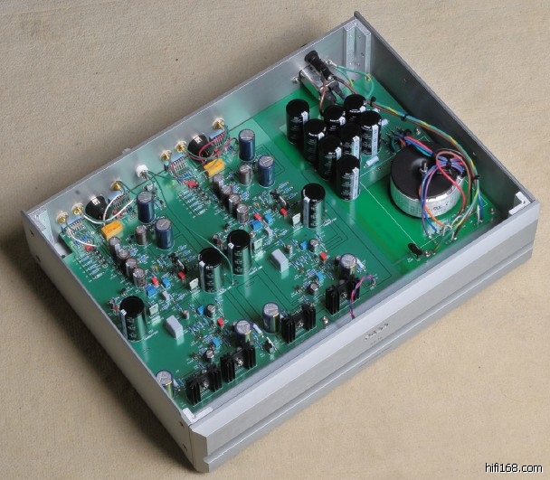

XP-15
的机箱大小其实就和单个机箱的
XP-25
一样, 只不过是将电源及信号放大部分合二为一而已。用全铝合金结构的机箱都有着坚固、低谐振性、屏蔽能力强的特点,
XP-15
也不例外。而且标准阔度的箱带来更宽敞的内部空间,从而令电源组件和信号放大电路的距离可以拉
得更远,对降低电路杂讯干扰有不少好处。

XP-1
内部采用全平衡、左右声道独立对称的分离式电路的架构,并且采用全分立元件的设计,内部设计工整电源采用多级高精密稳压电路,还使用
ELNA SILMIC
Ⅱ等等这类高级音响专用电解电容等发烧元件。
