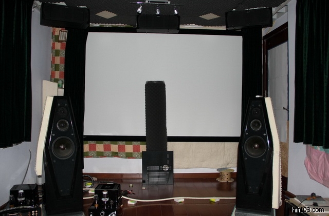

经过环境、垫材、摆位的多次调整,前一段时间音响效果很好,各种乐器的形体和位置清清楚楚,就像看立体电影一样。那天折腾的贼心不死,把门背后钉了一些吸音材料,希望加强门的隔音性,坐回皇帝位就发现音场没有了。千不该万不该,搬动音箱尝试重新摆位,折腾了一晚上都没有效果,到现在三天了,挪来挪去,原始的音箱位置也搞乱了,拆了门上的吸音材料也听不到以前的效果。
真是悲剧啊,后悔死了。箱子80公斤一只,天天累得腰酸背痛,还不知道能不能把音场找回来。

接线没动过。反复调整后,现在乐器的左右高低定位还是听得出,但乐器的形体没有了,前后排乐器的距离感没有了。就像一张对焦模糊的照片。

原帖由 38度5 于 2011-3-23 12:16:00 发表
这个问题最大原因是两个箱子和后墙的距离变化造成的,而口形的稳定性和形体大小也可以通过两个箱子夹角来调整。多摆摆,会回去的。不过每次最好不要超过2cm。如果超过2cm没有听出变化,则系统解析力没有到达。找别的原因。
说的很对!高手!
我的箱子挪动1厘米声音就会有变化。左右、前后、夹角,变量太多,这两天我每晚要挪动箱子几十次。谢谢鼓励。今晚继续摆位。

图来了。左边音箱后面是房门,背后我新钉了棉絮+木丝板。

影音室是我自己前后花了大约1年的时间diy的,吸引材料大多用的是闲置的棉絮,比较环保。:)
