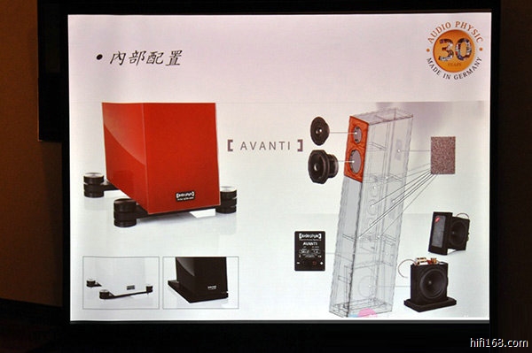

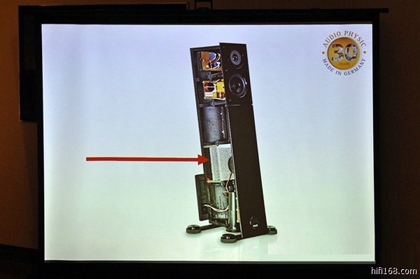

而今年的30周年,Audio Physic是采用更吸引人的作法,它是选择创业以来销售最好、风评最佳的产品进行优化,也就是1989年的经典喇叭Avanti,以其为基础,然后再加入最新技术,如我在文章开头所说的,这样的产品自然非常值得信赖。那有那些设计值得一提呢?第一个就是前面所说的box in the box,将低音单体藏在喇叭的内部,而且有自己独立的腔室,让AVANTI在造型上非常美观,不会因为粗大的低音单体或低音反射孔而破坏整体造型美感。
(105.32 K)
2015/12/3 17:10:24
(192.22 K)
2015/12/3 17:10:24
(153.80 K)
2015/12/3 17:10:24

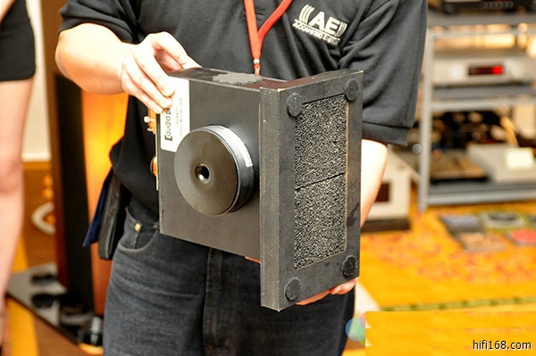

常研究喇叭的人一定会觉得奇怪,低音单体藏在喇叭里面,难道不会有严重的驻波吗?这就是Audio Physic厉害的地方,它有许多独门设计手法,例如我们可以观察到其中一个特殊之处,就是在喇叭底部有一个近长方形、类似低音反射孔的设计,而这个反射孔的开口并不是空的开口,而是在孔口装设一种特殊的「陶瓷材料」,而且在箱中箱的前方,也开了特殊的小通气孔,或许就是这些奇妙的手法,不但解决了箱内驻波问题,还提供了优秀的极低频,原厂提供的频率响应数据规格达到∶31Hz - 40kHz。而这些特别的设计,其它厂家可能拆箱研究半天,也未必明白AudioPhysic是怎么辨到的。

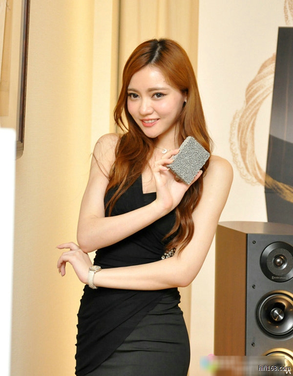

看到这里,大家一定好奇这是一种什么样的「陶瓷材料」呢?这种材料表面摸起来是硬的,里面有很多的孔洞,是一种类似蜂巢结构、材料是陶瓷的物质,能够对通过的气流进行控制,或是达到阻尼(吸音)的效果。所以不仅可用于箱体底部的通气口、搭配箱中箱,甚至在AVANTI箱体内部也大量运用这种材料,而没有一般常见的吸音绵。这样的作法有两大好处,第一,这种陶瓷比一般吸音绵更容易控制,因为设计师可以依据需求精确计算陶瓷的用量、大小、厚度、形状,以达成精淮的阻隔率,精确控制箱体内气流的流动。 而且也因为这种材料的硬度佳、稳定性高,长期使用不会受潮、不会风化,耐用度比传统的吸音绵或羊毛毡更好,更适合台湾这种多雨潮湿的环境。这种陶瓷并不是Audio Physic今年才采纳的新技术,该厂过去部份高阶产品已经成功运用过,这次在AVANTI身上出现,可说是高级技术的下放。
