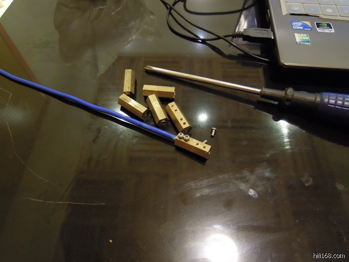

这不,最近增加了2组美标面板,原来地线因为墙插是插入式,最近入的面板是老货,
质量非常好,但是接线端是螺丝并紧的,地线长度不够,无法完成连接,因为地线接头的问题,
经过这次,深刻感受到,电的处理不容丝毫马虎,你不认真对它,它就回头折腾你~~~
不敢再采用缠绕法了,找了半天找不到对于的连线器,无奈自己去车间做了几个铜接头,
采用螺钉压紧的方式,最大程度杜绝接触问题,降低接触电阻~~~
电的处理,不容丝毫马虎@@@
jpg(2012/7/18 22:01:32 上传)
最后编辑ccno1 最后编辑于 2012-07-18 22:09:29
http://www.relsound.com

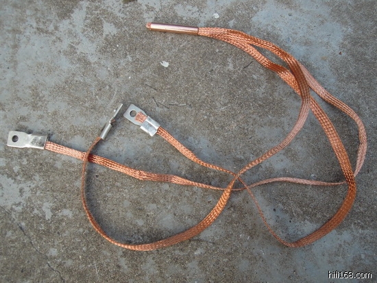

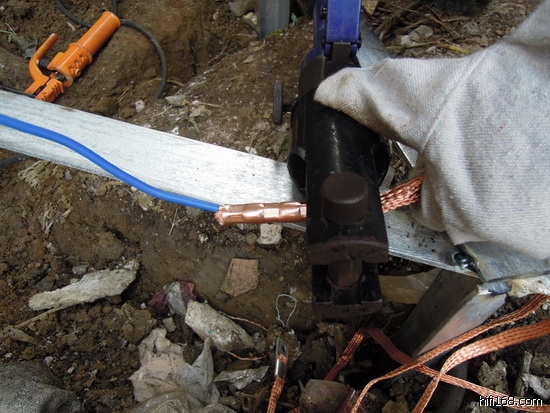

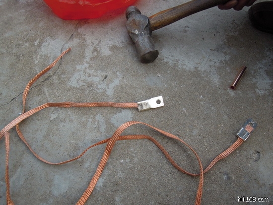

作业篇~~~
6平方地线和镀锌角铁的连接~~
采用3条紫铜带包裹6平方地线,用紫铜管压牢固定!
另外一头在市场只找到镀锌的~!~
焊接作业中~先搭起形状~~~每条焊缝必须满焊~~~
住宅这边只有220V电~拉了台能接220V的老焊机过来~
焊一会拖线板的电线就烫手咧。。。
jpg(2012/7/18 22:30:58 上传)
最后编辑ccno1 最后编辑于 2012-07-18 22:31:48
