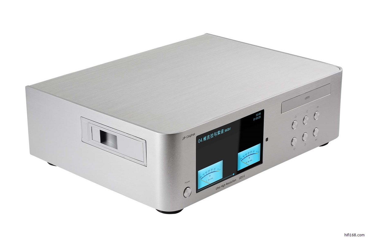

我们从2008年开发国内第一款数字播放器,经过多年积累和最近半年多的深度开发, 现在数字播放器又进化到一个新的高度。
我们比同类产品拥有更多--专利技术的音频算法(正在申请专利)
  • 基于FPGA逻辑芯片的DSP音效算法--18段参量EQ(32Bit/384KHz)
  • PCM格式重采样--32Bit/768KHz转24Bit/192KHz输出
  • 采用FPGA硬件解码 PCM格式&原生DSD 128格式
  • DSD转PCM高码率重采样输出,转换频率高到705.6KHz,保证DSD格式转换精度
我们特别引以为豪的是--S/P DIF数字输出 达到极高的性能 THD+N ≤ 0.00001%(24Bit/48KHz 1KHz),也就是说不管是外置时钟,还是所谓的飞秒时钟,要做到这个性能都是很难的。
我们采用AP2722 音频测试仪,这也是目前音频测试仪器最高端的型号,基本上做到了仪器的极限。  欢迎大家上门参观,我们可以现场测试。

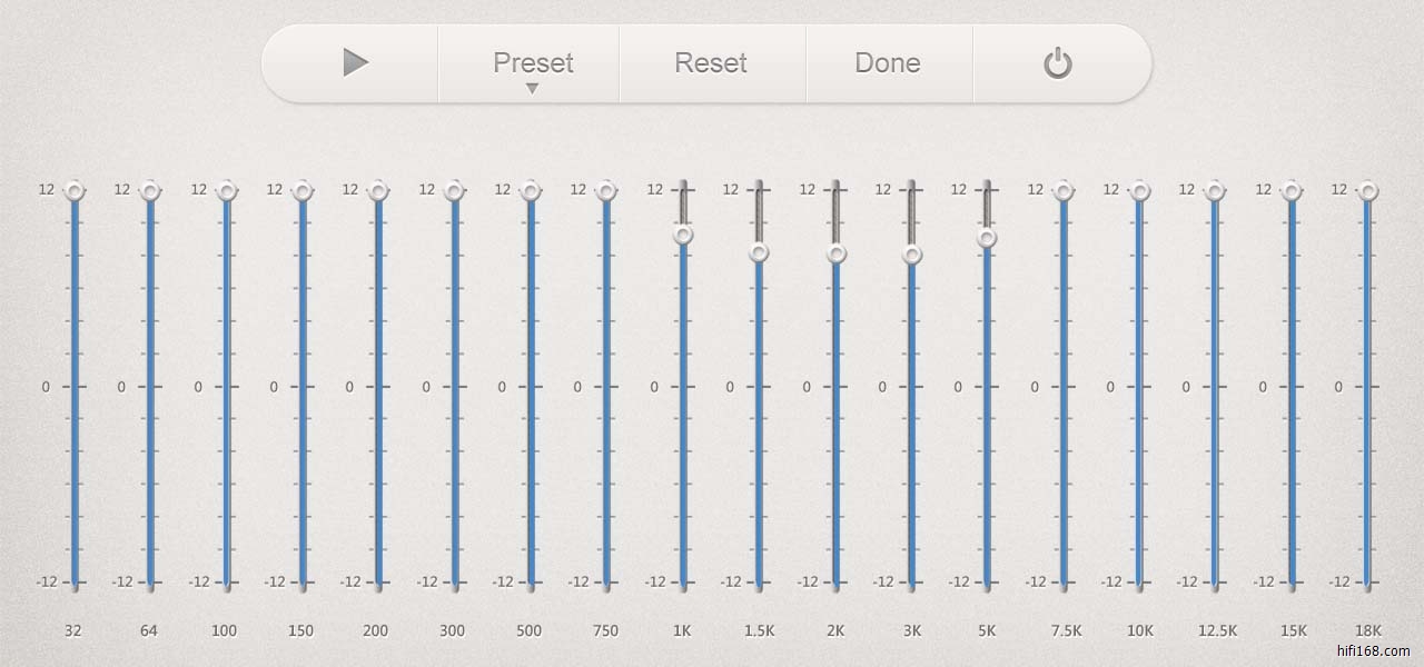

  • 高级数字调音台-- 18段数字均衡器
   数字播放器唯一支持18段EQ功能,无论你需要什么风格Hi End音源,我们都可以满足,因此 数字播放器也能调出模拟黑胶味

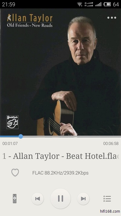

  • 虚拟遥控器
通过APP内置的虚拟遥控器界面操作,可以彻底替代普通遥控器,同时可以显示各种状态信息,手机就是最好的触摸遥控器。

数字播放器 我们前后做过四代理产品,之前的三代产品由于受数字部分性能的限制,DAC的性能都没有发挥出来,所以播放器整体的 性能,指标,听感都很一般般,因此很多老用户反映数字播放器的声音比CD机还是要差不少。
从2013年开始,我们把整个方案推到重来,系统硬件采用和Linn相同的架构,并且在Linn的基础上要更高一个档次,CPU和FPGA逻辑芯片,有更快的响应速度,同时拥有更多算法(Linn也可以做这些算法,只是国际品牌如果采用这些算法是需要支付版权费)。
现在,我们的数字播放器有2个系列,UDS系列和S系列,外观的区别是大屏和小屏,大屏有双ES9018芯片和双WM8741芯片2种方案,小屏有单ES9018芯片,双ES9018芯片和双AK4495芯片3种方案,因此播放器可以组合出不同的产品型号。
我们之所有做这么多型号的解码芯片,就是希望找出一种最好的芯片方案,对比的结果只能说声音各有特点,没有最好之说。
ES9018芯片 特点--动态,解析力,声场方面绝对领先,声音的质感,味道有所欠缺,
WM8741芯片特点--声音比较细腻,听人声比较有味道,动态和声场有压缩,
AK4495芯片 特点--声音比较平衡,比较中庸,没有特别突出的地方,也没有明显的缺点
双解码芯片的特点是声道的分离度可以做到 非常非常高,声音密度感,解析力,声场方面明显比单解码芯片要好,由于我们是在相同的平台上测试的,芯片的性能都发挥出来了,并且性能参数都达到芯片的手册的要求,这个结果应该是客观真实的。
以上的结果是在相同的环境试听对比,音箱是采用有源监听音箱,不同芯片之间的确实存在一些区别,如果要量化这些差别应该在5-7%左右,并不是特别明显,当然,不同档次的系统表现会不一样。
这些差别是在没有打开数字调音台功能,当打开调音台之后,通过微调18段不同频段的电平大小,完全可以把这些解码芯片的特点调整到一致,基本上没有人可以区分出来是采用什么芯片。

UDS系列和S系列有什么区别?
我们现在有UDS和S  2个系列的产品,每个产品型号都有不同的定位。
UDS系列采用7寸屏幕显示,外形看起来绝对够档次。
目前主推的型号都是双ES9018解码的,有UDS-1,UDS-3,UDS-5型号,另外还有UDS-1T是数字转盘,不带解码,有2个接口非常适合DIY玩家。
UDS-5 的性能强大到没有竞争对手

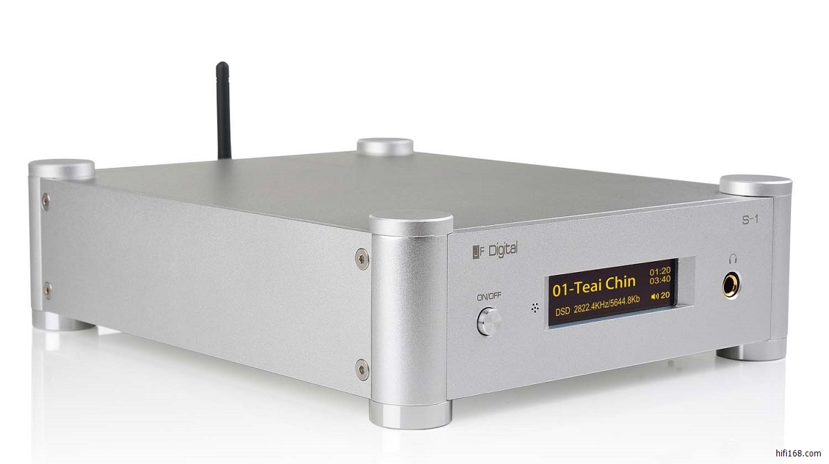

S系列采用OLED屏幕显示,整机非常小巧,采用ES9018解码和UDS系列的硬件基本相同,整体性能都差不多,S系列更适合年轻人使用,需要用APP才能操作。
S系列有 S-1,S-1 Pro, S-100 型号,
S-1采用单ES9018解码,并且支持XMOS的USB解码,是目前功能最全的播放器。

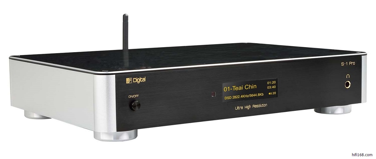

S-1 Pro采用双ES9018解码,支持HDMI输入解码,这是目前我们性能最好的播放器,数字输出 THD+N ≤0.00001%   模拟输出THD+N ≤0.00012%

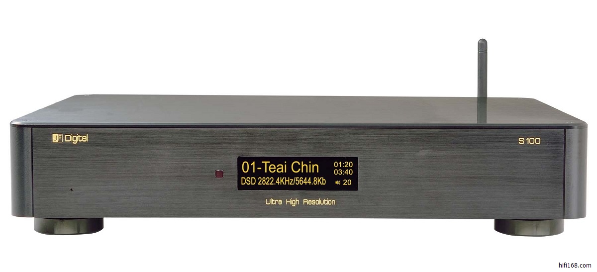

S-100 是一款入门级的,带100W数字功放的一体机,同时可以支持PCM 32Bit/384KHz  和DSD128格式,目前所有的数字功放还不支持DSD格式,这是我们独有的音频算法。
以上产品都支持18段数字调音台功能。
最后编辑深圳景丰 最后编辑于 2015-10-31 17:07:14
