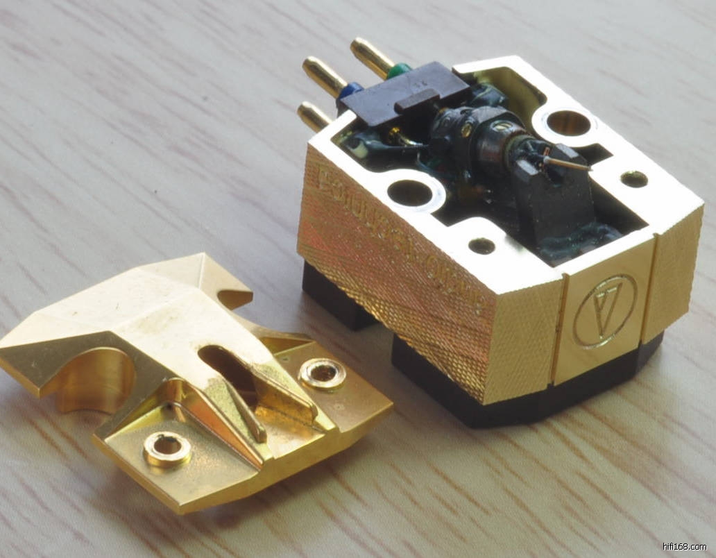

今日换唱臂线,拇指不慎剧烈扫过唱针,不过唱针无短无变形,却右声道哑了
(91.47 K)
2011/4/25 16:24:13
松开两颗小螺丝,打开唱头盖,内里乾坤一目了然

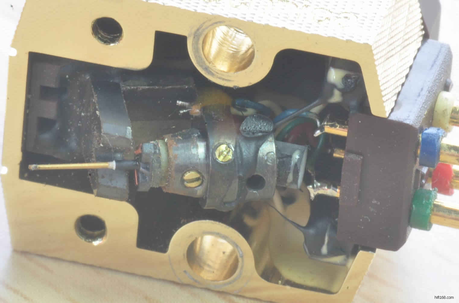

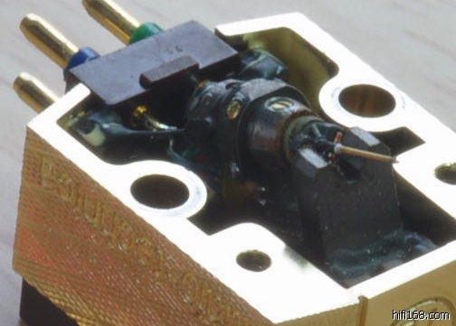

内部机构完好,唱针、左右声道线圈、出入线、输出线在放大镜下清晰可见,无断无短路。

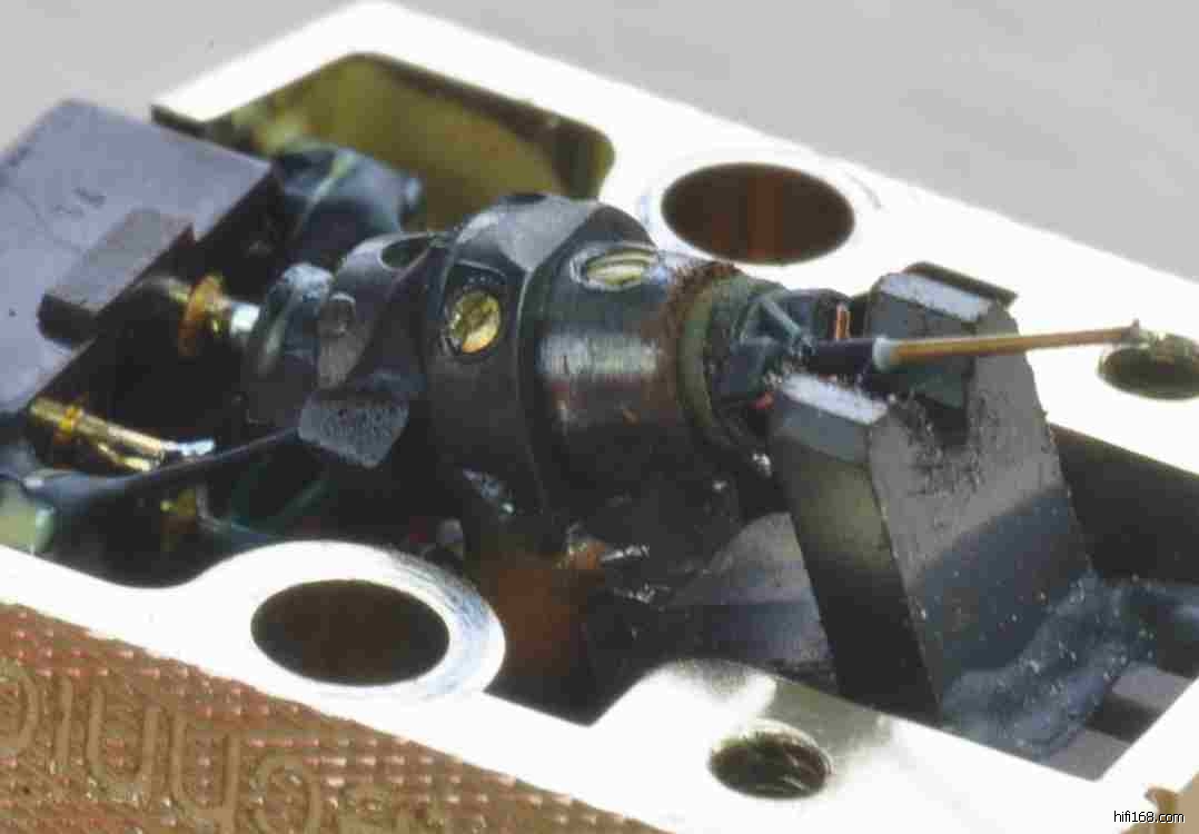

这次出师,有点疼啊!
按照,我用数字表测了,右声道红绿色确是断路了,而白蓝色的电阻是18.7欧姆。

原帖由
阿杰
于 2011-4-26 14:38:00 发表
用高倍数放大镜仔细看,应该可以找到断口.

有机会还请杰兄亲自察看,这顽物是否有的救。
