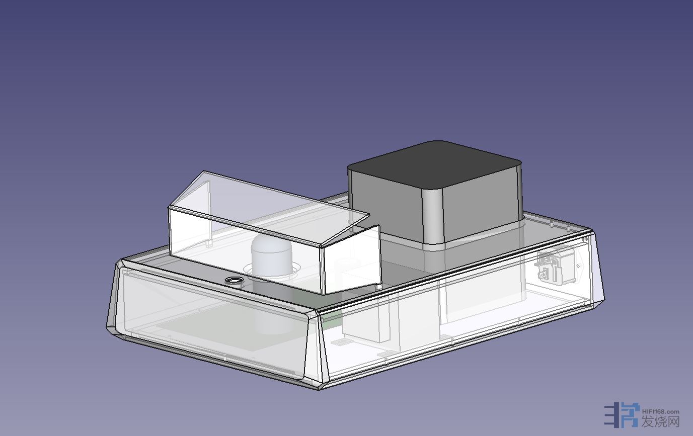

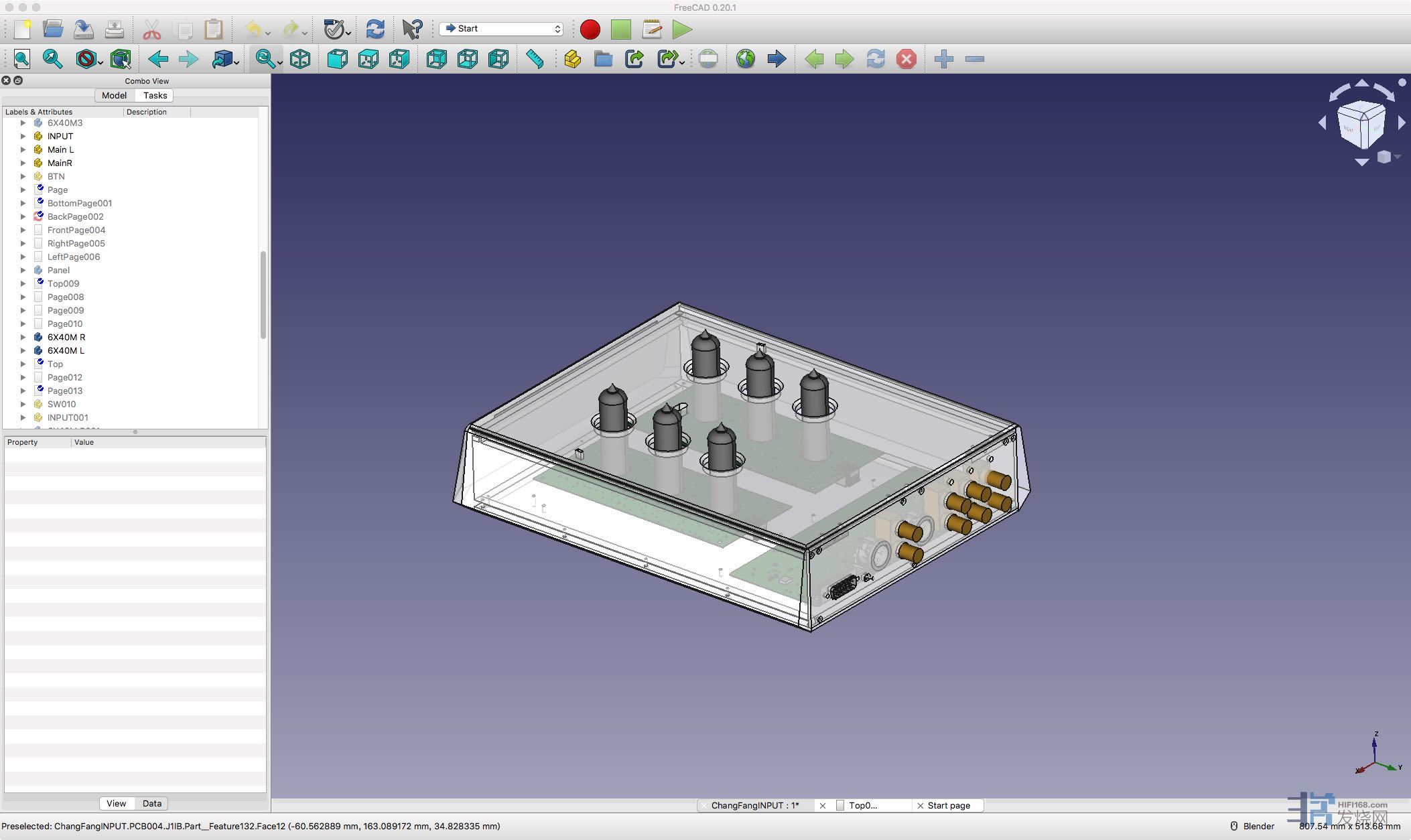

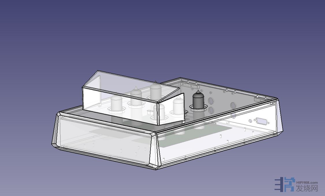

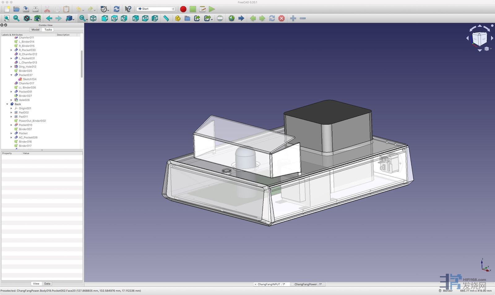

       2022年中旬开始正式确定复产方案,当时也刚好打算重新规划设计产品的外观及结构,但原本外包项目的的结构设计工程师太忙了,没有时间帮我设计产品结构,所以把心一横,我自己设计。
       然后找到了一套免费的3D设计软件,开始通过3D仿真设计产品的外观及机械结构,通过PCB软件导出PCB3D模型,再通过3D设计软件仿真真实物理结构及外观设计,用了3个月时间终于完成了整体的全新产品的3D结构图,并通过3D打印装配,基本通过完成调试,此时感叹现代的软件技术比以往进步太多了,设计调整真的太方便了!
