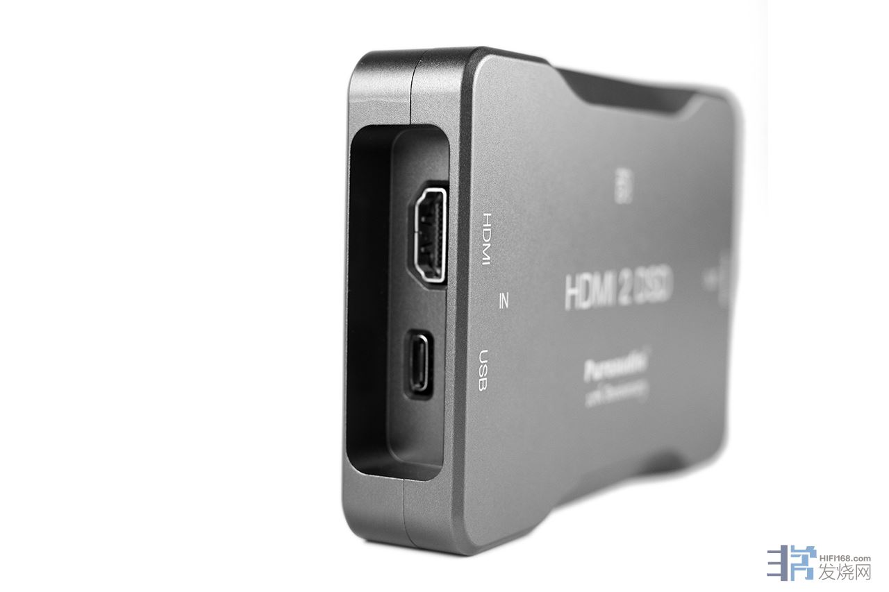

       HDMI 2 DSD 数字音频界面 源于柏韵音频2012年推出的PA-DAC30 HDMI接口的SACD DSD解码器,当年算是全球首台支持HDMI 原生DSD接口传输的SACD DSD 解码器,由于当时新技术的原因,引起了很多技术发烧友的质疑,但也受到了资深同行及发烧友的高度关注并成为用户。
2012年推出的带HDMI接口的SACD DSD解码器
         即使到目前为止,真正能够最直接传输DSD原生数据的就只有HDMI 以及USB,HDMI接口存在于兼容SACD的蓝光播放机,而USB接口则用在PC-HiFi上。而另外一种同轴S/PDif Dop也算得上是原生DSD,只是需要多了一个数据封装环节并不影响声音。当然市面上也有非标准的HDMI接口用作I2S音频总线的,但都是厂家各种定义自己的接线标准,不是标准的HDMI audio。
        自去年推出柏韵十周年纪念产品AirDSD带耳放、解码功能的流媒体播放器后,很多用户强烈要求增加HDMI接口,方便接收来自SACD蓝光机的DSD原生数字音频,其实我们在设计AirDSD的时候,已经预留了一个HDMI接收DSD的方案可供选择,所以柏韵音频继AirDSD上市4个月后的今天,推出全新的极具创意的数字音频接口界面—HDMI2DSD。

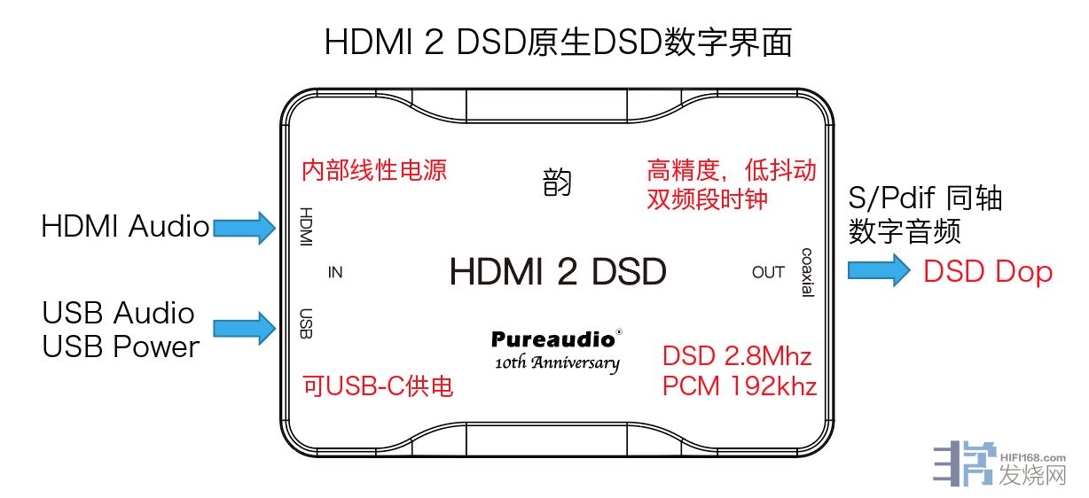

       HDMI2DSD 采用了高性能的多核可编程cpu核心技术,利用自主的数据封装算法技术,把从HDMI接收到的原生1bit 的DSD数字音频数据,以DoP1.1的技术标准重新封装,再通过同轴S/PDif数字音频接口输出DSD音频数据,然后AirDSD通过同轴S/PDif接收DSD流后硬件解码输出极致的模拟声音。

产品特性:
•从HDMI接口提取DSD/PCM纯音频数据
•真正的最直接的DSD纯原生数据
•经过内部算法处理封装为S/Pdif同轴输出DoP1.1的DSD数据
•内部高精度低抖动时钟
•支持原生sacd碟的 dsd2.8Mhz数据输出
•支持纯蓝光音频碟的PCM24bit 96khz标准的输出
•支持USB audio
•USB Type-C接口,支持外部供电
•可无需外部供电

我的OPPO 205D,本身就是9038解码芯片,有模拟音频输出,如果用第二音频输出的HDMI用这个东东把信号转成DOP,再进另一个解码,也就是甩开OPPO机器本身的解码的意思吧?那是否是说,这个另外的解码必须素质高于205D才......
修竹 发表于 2019/4/15 18:01:56
理解得非常对,就是这个作用,外部高质素解码比本机的解码会更好,加上205D的ESS9038解码器毕竟只代表一种声音风格,多谢关注!
柏韵音响 发表于 2019/4/15 22:35:12 [url=http://www.hifi168.com/bbs/showtopic.aspx?topicid=249820&postid=3488797
修竹 发表于 2019/4/16 10:35:42
你要确保你后端的解码器支持同轴的Dop DSD模式才行!
