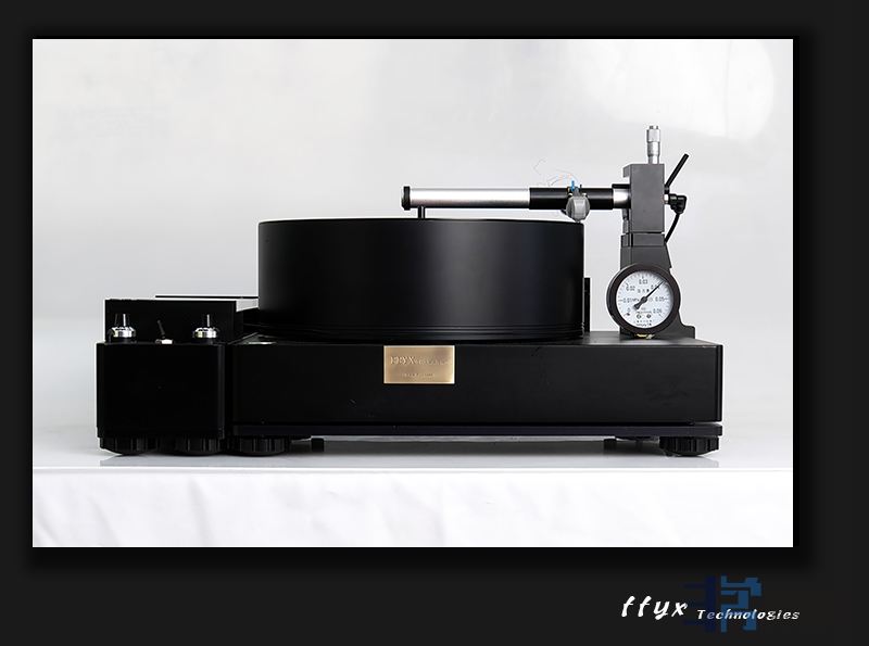

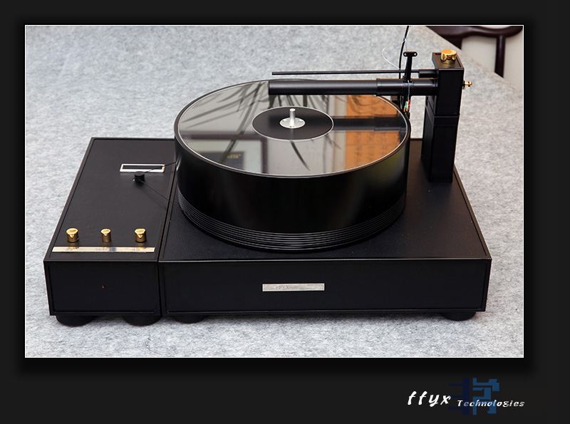

我们的新旗舰T11MKII黑胶唱盘已经正式推出上市了,非常高兴,非常兴奋,但回顾开发中的点点滴滴,确实是充满了艰辛与曲折。其中很多问题值得回顾、分享给烧友们!由于时间关系我不可能长篇累牍的写的太多,只能是随性而至,想到哪写到哪,欢迎烧友们进行探讨沟通。至于外观上亦是折腾了多次,但这个写了于烧友无益,因此仅就性能上的一些心得体会慢慢写来。先上几张T11的照片

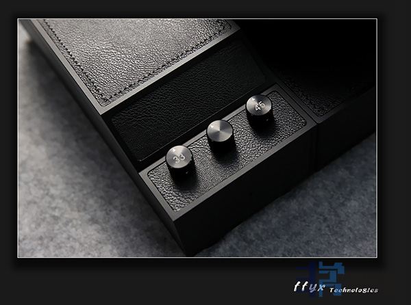

就先从最后一张照片写起吧,首先为什么选用WBT的插座?我承认一开始确实是有提升身价之意,但T11售价到了这份上,也就不需要WBT来抬身价了,而是需要真正声音好的接线端子,于是找来caras镀铑、英国产老端子等进行实际对比试听,但WBT座子所有具有的温暖、润泽、宽松的声底还是深深的吸引了我,而且其高频延伸自然有贵气!当然还是得沿用WBT!

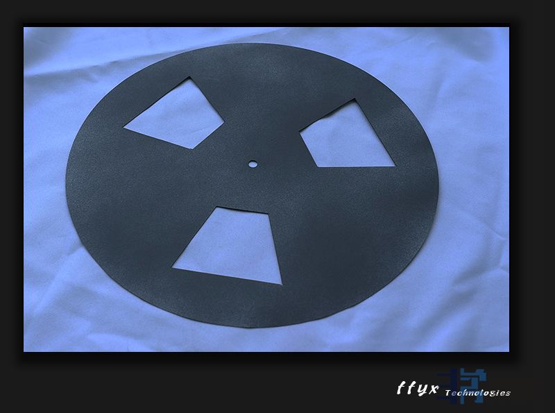

玻璃垫听久了,总感觉中频似乎薄了些,于是想起自己以前用宣纸做的唱片垫声音很棒,再次反复试验纸质唱片垫,最终选用了日本进口的再生纸,喷涂导电胶,然后放到玻璃垫上,中频的丰满度果然大增,而且乐感极佳!

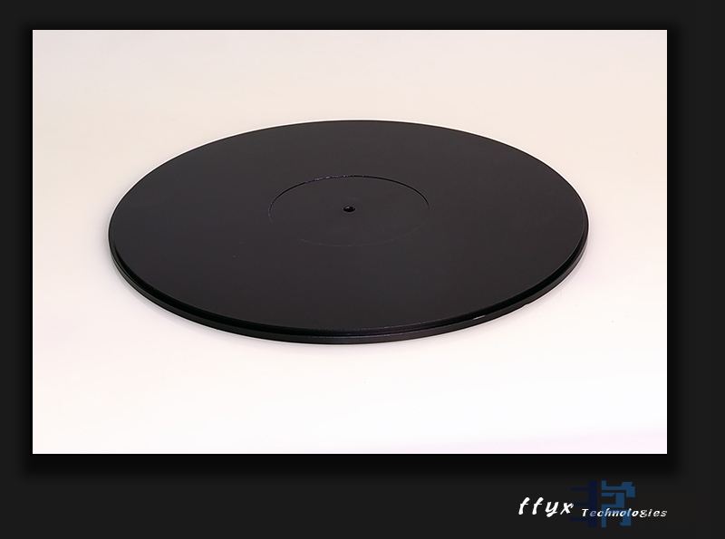

但最终T11 却否决了以上的全部设计,改用石英唱片垫,石英垫声音干净、透明,泛音丰富,还有着不错的厚度!

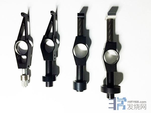

再来说说唱臂吧,从左到右是依次开发的唱臂,由图可见长度约来越短,结构刚性也逐步变强,实际听感是声音的信息量依次加强,底盘的改善也是相当的明显
