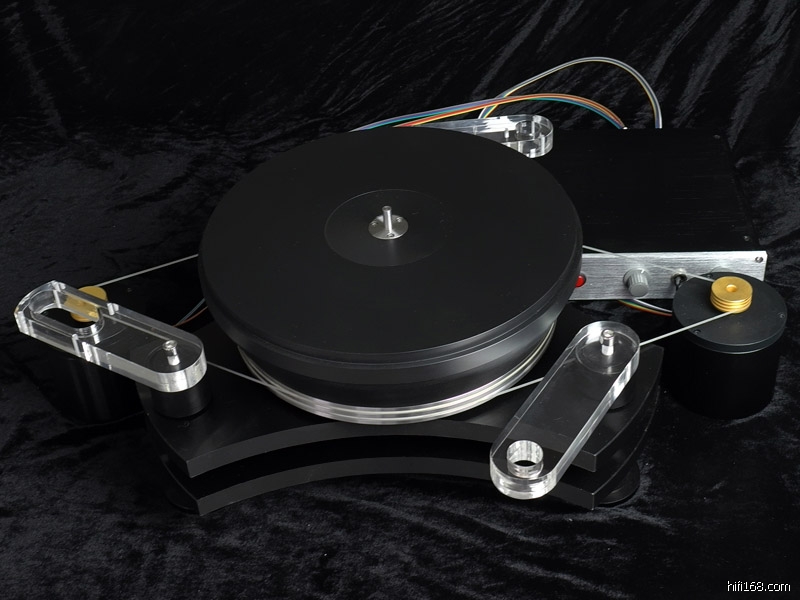

刚刚推出我们自己的气浮唱盘,至此气浮、磁浮以及普通轴承的唱盘我们都有了相应的产品。
气浮唱盘可以说是黑胶唱盘的最高境界,拥有其他轴承无可比拟的优越性。或许有烧友会问磁浮也是“浮”,怎么会比气浮差?我想主要有两点磁浮是不及气浮的:
其一,气浮的回转精度要远远高于磁浮
这个是由于气浮轴承先天的结构优势,气浮轴承是靠极薄的气膜来支撑转盘的回转平面的,因此加工中只要上下两个平面平行即可得到完美的回转精度。而磁浮轴承跟普通轴承一样,都是靠轴套抱住轴杆来保证盘面在一个平面内运转,如果抱的太紧,转动阻力大,如果抱的不紧,盘面转起来就会上下摆,因此在原理上磁浮跟气浮比就先天不足。
其二,气浮轴承径向摩擦力小
磁浮轴承与气浮轴承都解决了轴向摩擦的问题,但是众所周知,两个磁铁异极相斥的同时,也会产生横向的互推力,因此磁浮轴承的径向摩擦力要远远大于气浮跟普通轴承。
因此一个追求极致的发烧友,肯定会首选气浮唱盘。但一般气浮唱盘气泵的噪音比较大,需要另室安装,因此使用、安装都比较麻烦,再一个就是价格因素,导致气浮唱盘的拥有者比较稀少。而我们则解决了这两个问题,以相对低廉的价格推出了一款气浮唱盘。我们采用了超静音的压缩机,可直接置于室内,功率仅仅120W,驱动13公斤的转盘。
而转盘则采用了最接近唱片材料的POM,底部又复合了不锈钢,配合气浮轴承带来了无以伦比的平稳运转,超级平稳的转盘自然会带来宁静、深邃、信息量极为丰富的声音,实际对比试听,除了刚刚提及的声音优势,新的气浮盘要比原来的磁浮盘还拥有更为宽阔的声场,更扎实的底盘以及更为优秀的空气感与延伸。
jpg(2012/8/11 20:31:05 上传)

谢谢各位兄台的支持,yun0251 兄好,气浮唱盘外观上与普通唱盘没啥区别,只是后部多了个气管安装孔而已。
这套气浮盘后续还会在外观上进行改良,进一步做精细化。前面主要是在声音上做文章,外表面的加工处理还需要再上一个台阶。因此图片会在外表面全部处理好之后再重新上。
气浮唱盘当然配气浮直线臂是最好的,如果进展顺利,下周气浮臂应该能够组装完毕,届时再上介绍
