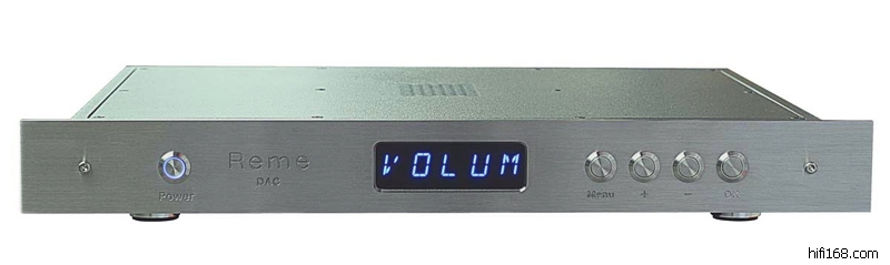

REME DAC+ REME 转盘
这款产品我们前面已经介绍,是绝对的纯笛顶级产品,研发参考是国外的顶级DAC,CD机,CD转盘。
其实这套产品不是特别为纯笛研发,是博士对自己的苛刻要求,他的大喇叭系统中使用过国外不少顶级DAC,CD机,CD转盘等,感觉没有他达到他自己认为的理想状态,他是一个对任何事情有极端追求的偏好,几年前就开始研发,并于去年已经出了工程样机。
经过去年一年不断的调试,调整,到去年底产品基本完善,去年底一些宁波烧友已经开始使用,包括本人自己也拿到一台。
新图(更新)
这是台对声音极致追求的DAC,每个细节,每个环节都精心打造,采用的技术有以下:
1.接收32BIT (最新格式) 最多8路
2.时钟恢复组合
a. PLL锁相环 富士通 多频
b. ASRC(Asynchronous Sample Rate Converter-异步采样频率转换器) (升频)
c. DDS(Direct Digital Synthesis-直接数字频率合成)
d. FIFO
e. 强制多重被动同步采样升频
f. Wordclock发生器 时钟同步
各种组合方式
3.DAC方式  平衡,并联,平衡
为了DAC稳定,用精确参考电源(third generation bandgap voltage reference)
4.多样数字滤波方式
5.分离原件 平衡模拟
还有更加重要技术,需要保密,不介绍了.
REME 转盘:
但是为了更好的发挥REME DAC,博士开发了这款转盘。
采用飞利浦的CDM9,CDM9 光头可以说是PHILIPS 摇臂系列光头王国中的最后一位,CDM9光头寿命特别长,比较其他CDM系列,作为转盘光头的使用寿命非常重要,特别是现在这些系列光头已经不再生产,博士在电源以及伺服系统方面都进行了加强,机箱采用全铝外壳,托架部分采用整块铝数控洗出,非常坚固,这样会对声音的稳定性起到了非常重要的作用。
最关键一点转盘采用DAC时钟输入,2者完全同步,通过这样的办法把所有可能存在的误差都消灭,其实在听感上也可以明显感觉到接入时钟与不接入时钟的差别。
这样也可以把REME DAC进一步发挥,在技术上达到完全完善。
