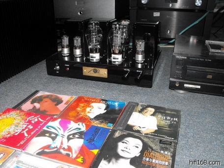

刚送走把我折腾得筋疲力尽的三妹妹(传神300B单端机M3),又送来了个娇小可人的二妹妹(传神2A3单端机M2),“阿胆”你这个可恶的皮条客(ˇˍˇ) 想榨干我啊???二妹妹也实在是太诱惑人了,岂可浪费这千载难逢的机会?只是精力不济,留多她几日,慢慢地品尝她的音容笑貌,她的每一寸肌肤。

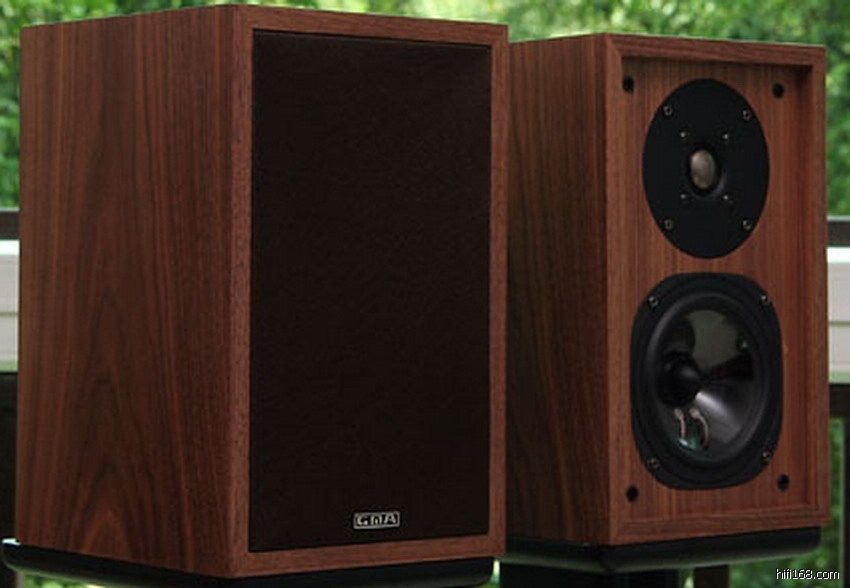

首先用我们自家的小音箱“参考1号”(灵敏度88db/M.W),试一试,看看声音基本素质如何,同时与几款石机比对。
参考1号:

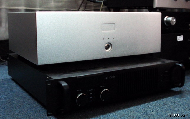

一款“高文线路”后级、一款自家的专业后级:

       这些网友都是些老资历,阅名器无数,鉴定器材都各有高招。稍经商讨意见一致,先用5"监听版书架箱参考1号(88db/M.W)试声底和平衡度,再用高灵敏度的参考2号(97db/M.W)作综合试听。
配搭参考1号软件:
注册品牌GMA:G—黄金、M—音乐、A—音响,用心创造黄金品质、音乐品味、音响产品。
这款小5"书架箱E版、K版都给与过较高的评价,既然是“监听版,声音也就中规中矩不偏不倚,用它来评测M2是基本准确可靠的,当然我也用其它几款音箱配搭过M2,只是灵敏度太低了一些。

       由于首先参加配搭试听的几款书架箱灵敏度都较低,主要测试人声、弦乐和小编制器乐,音量也不大。M2在初轮试听过程中可圈可点,细腻、甜润、通透,整体平衡感极好。
       换上另外二台其它胆机(小厂和坛友的DIY作品),一台6C33,一台6P3P,播放同样的曲目。
       6C33中高频前凸,高频延伸不够,整体平衡感与音乐韵味不及M2,但得益于功率等级的差异,6C33低频的力度与扎实感占优。
       6P3P在细节表现、声场阔度与深度、线条与形体比例刻画方面也不及M2。
       2A3素以细腻、通透、韵味十足而著称,传神的设计师发挥得也十分不错,M2是我所听过的国产胆机中的佼佼者。
