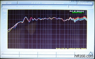

    音箱的“音准”好坏其实就是考核音箱的泛音成分是否缺失、是否夸张。缺失是该有的不见了;夸张是不该有的多出来了。泛音是基音多次谐波的集合,是弱音信号。人耳容易听到的泛音主要是基频的2—3次谐波,再高次谐波的声强就越来越弱了。
    音箱能否将泛音重播好关键牵涉三大指标:幅频特性、瞬态响应、谐波失真。高保真音箱“保”什么?保音准!

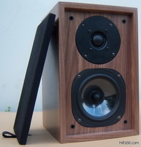

原帖由 yiping01 于 2009-10-1 0:14:00 发表
谭工这个的频响是多少?灵敏度是多少?可以试听吗?
灵敏度88db/M.W,高音四挡调节。
