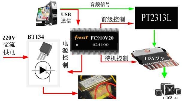

目前市场上为电脑配套的音箱都不具备智能功能,它们只是技术含量简单的有源音箱(将功率放大器电路安装在音箱内部)而已,存在机械装置(电位器,控制按键等)使用寿命短、开关机冲击噪声、操作麻烦、摆放位置受局限等弊端,尤其是作为电脑的伴侣产品使用时更显得土里土气、不够时尚。本文介绍一款能和电脑进行通信的智能音箱电路,其基本特征是:通过USB端口接受电脑控制,具备自动开机、自动关机、音量/音调/平衡等调节功能、没有任何传统音量音调调节旋钮等机械装置,对音箱的各种控制操作都通过电脑软件来完成。
  系统方案
如图1所示,音箱以控制芯片FC910V20为控制核心,通过USB接口与电脑进行通信,实现对音箱的各种控制功能,具体包括自动开机、自动关机、音量/音调/平衡调节等功能。PT2313为音量音调处理芯片,用来实现模拟音频信号的前级处理功能;TDA73754声道集成功率放大芯片,本方案使用两个声道桥接驱动低音炮音箱,另外两个声道驱动环绕音箱,功率为30WBT134-600E为可控硅,用来实现对220V交流电源的接通和切断控制。PT2313TDA7375以及可控硅都在FC910V20的控制下进行工作,FC910V20由电脑USB端口进行供电,配套有相应的电脑主机界面软件。

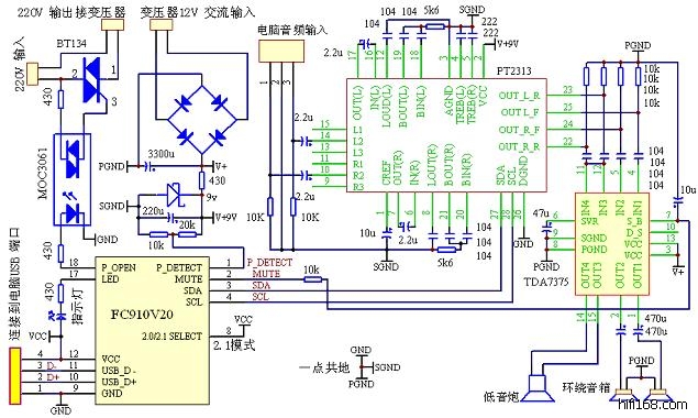

与传统有源音箱相比,本系统多了USB控制芯片FC910V20和用来实现220V交流电源开关功能的可控硅。图2为实际电路原理图。
      2 硬件原理图

控制电路原理说明
如上图所示,FC910V20芯片为整个电路控制核心,其USB接口用来连接电脑,接受电脑控制,在电脑配套软件的控制下进行工作。FC910V20由电脑USB端口供电。FC910V20的引脚P_OPEN用来可控硅工作,实现220V交流电源的接通和切断控制;P_DETECT用来进行电源检测,并会通过电脑提示用户电源没有插入等信息;MUTE用来控制TDA7375芯片的待机电路,以实现开关机无噪声;SDASCL用与PT2313芯片通信,实现音量/音调/平衡等调节;LED引脚用来驱动指示灯,指示灯亮表明音箱处于正常工作状态,灭表明音箱处理关闭状态。
注意2.0 / 2.1SELECT引脚的连接方法,当接GND时表明FC910V20工作在2.0音箱模式,此时PT23132425引脚输出立体声音频信号;当接VCC时表明FC910V20工作在2.1音箱模式,2223引脚输出的信号通过电容耦合叠加后作为主声道(低音炮)音频输出。本制作选择2.1式。
2.
功率放大电路原理说明
如图2所示,整个功率放电路在FC910V20的控制下工作。电脑声卡输出的音频信号通过耦合电容接入PT231310脚和14脚输入端,经过PT2313进行音量控制、高音处理、低音处理后由22232425脚输出给后级功率放大芯片TDA7375进行功率放大处理,最后通过TDA73751/2/1414脚输出功率信号推动音箱工作,其中14脚和15脚为桥接输出,可直接接低音炮音箱,而12脚可通过耦合电容后接环绕音箱。注意电路图中的信号地SGND,电源地PGND和数字地GNDDGND)需要在电路板上某一点相连实现共地。
