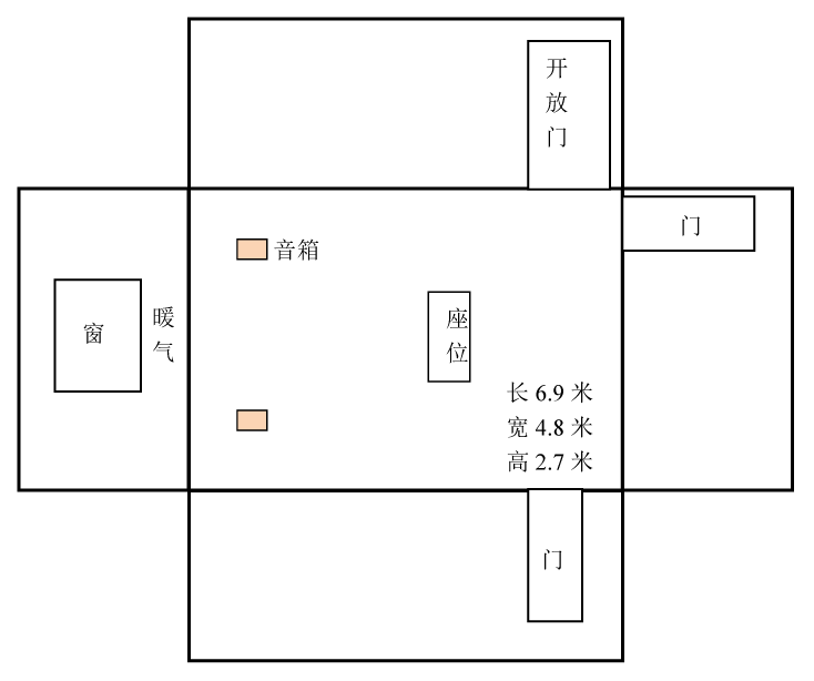

客厅2.7米高,4.8宽,6.9长。有一两米左右的门洞无法封闭,故半开放。如下示意图。此图为俯视,上下左右四片为四侧墙像剥橘子皮一样向四向翻开的结果。

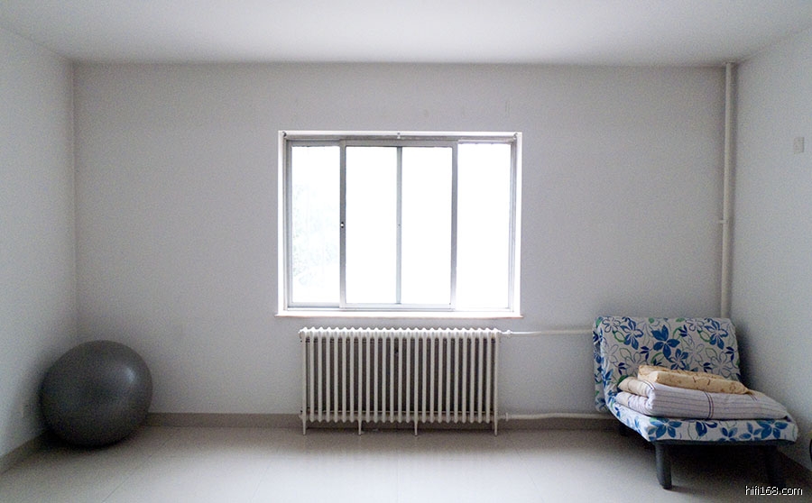

现在座在听音位望向窗户的实景如下图。可以看到四白落地,地面铺砖。
