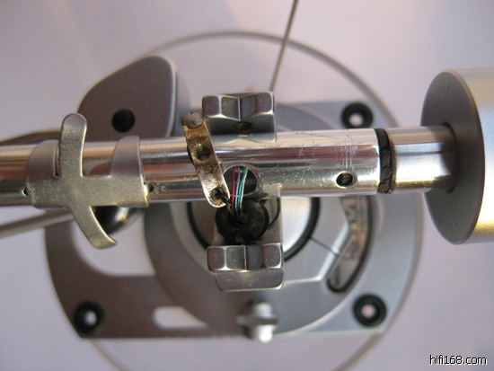

1.拆下侧滑小锤/后舵,卸下唱臂座四颗螺丝,从唱盘上取出唱臂(注意:操作前请先卸下唱头盖及唱头,以免损坏唱针)。
2.用电铬铁焊开原臂管线,地线,取下唱臂线边接插座座,如图2:
3.拧下两颗刀锋轴承顶盖螺丝,拿下顶盖,抽出唱臂线,让唱臂管与底座分离,如图3:

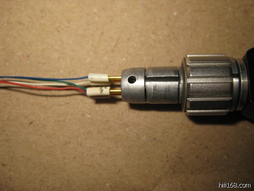

4.拧下唱臂管前方下部(靠近唱头盖连接处)的一颗小螺丝,如图
5.转动唱臂管与唱头盖的连接件,小心把唱臂线从臂管里拉出,如图
6. 如图5所示,唱臂线与唱臂连接部件的焊点就在白色塑胶管里面。取下塑胶管,就可以对唱臂线进行更换,臂管线与接线柱是用锡焊上去的,这里需要用到电烙铁。这个步骤有一个小技巧您一定要知道,将有助您的换线动作更顺利的进行,且不容易造成唱臂连接件的损坏,就是在唱臂与唱头壳的连接件上重新装上一个唱头壳,此时的接线柱会向后凸出,这样换起线来,就方便又顺手了,如图6:
7.跟回原来臂线的颜色,逐一替换四根臂线,换成VDH唱臂线后的照片,如图7:
8.按相反的步骤装回唱臂,在底座上焊回臂线,第一步曲的升级就大功告成了!如图8:
另:还有一根线(黑色)是接地线,此线无需更换。
温馨提示:第一步升级,您需要具备熟练操作电烙铁的能力。如果您没有这方面的经验,可以找一位技术好点的焊接师傅帮忙,以免损坏您的唱臂。
